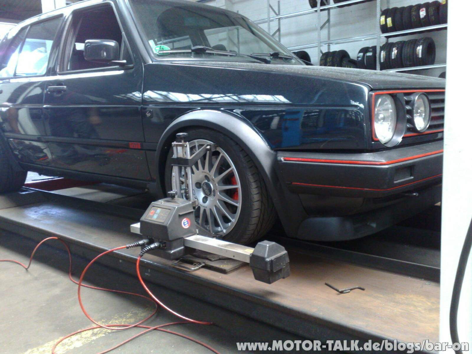

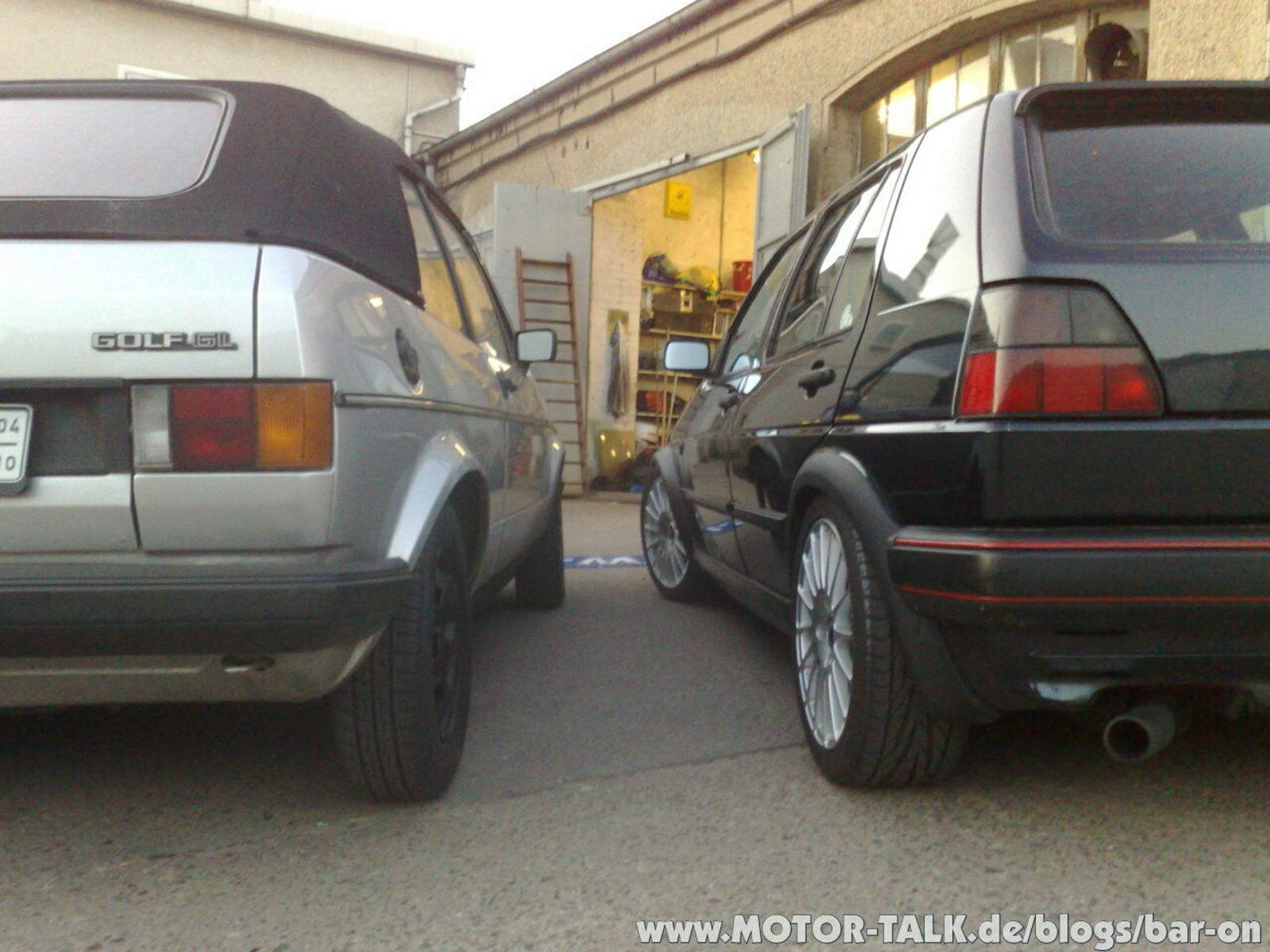

Doch bevor es losging, stand erst eine Achsvermessung an. Wir hatten ja die Radlagergehäuse getauscht und damit Spur und Sturz verstellt, also war dies unumgänglich.
Ich hab sogar (mehr spaßeshalber) bei ATU gefragt. Doch 79 Euro waren einfach eine Unverschämtheit!
Schade, ich hätte gerne gehört, was die alles so zu bemängeln haben 😉
Ich hab mich dann einfach kurz umgehört und den entscheidenden Tipp von nem Kumpel gekriegt. 20 Minuten später war ich 40 Euro ärmer und der Golf fuhr wieder anständig geradeaus...

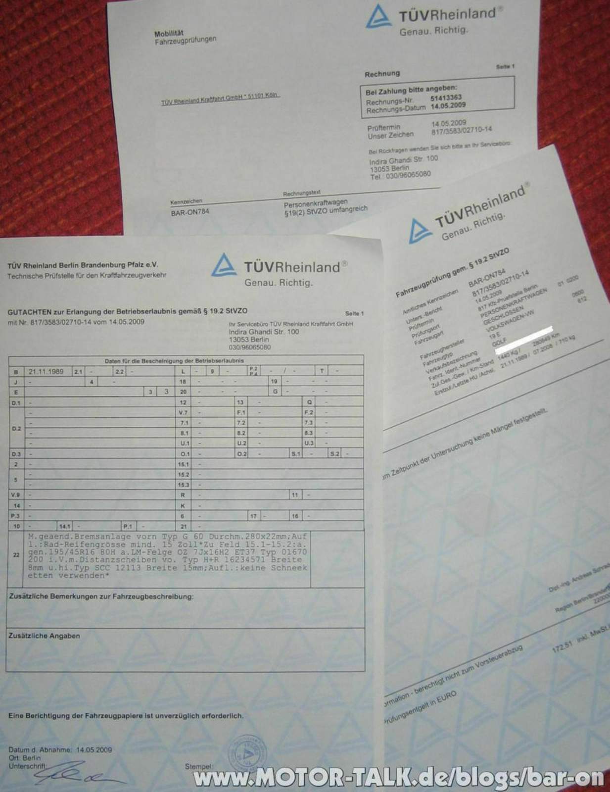

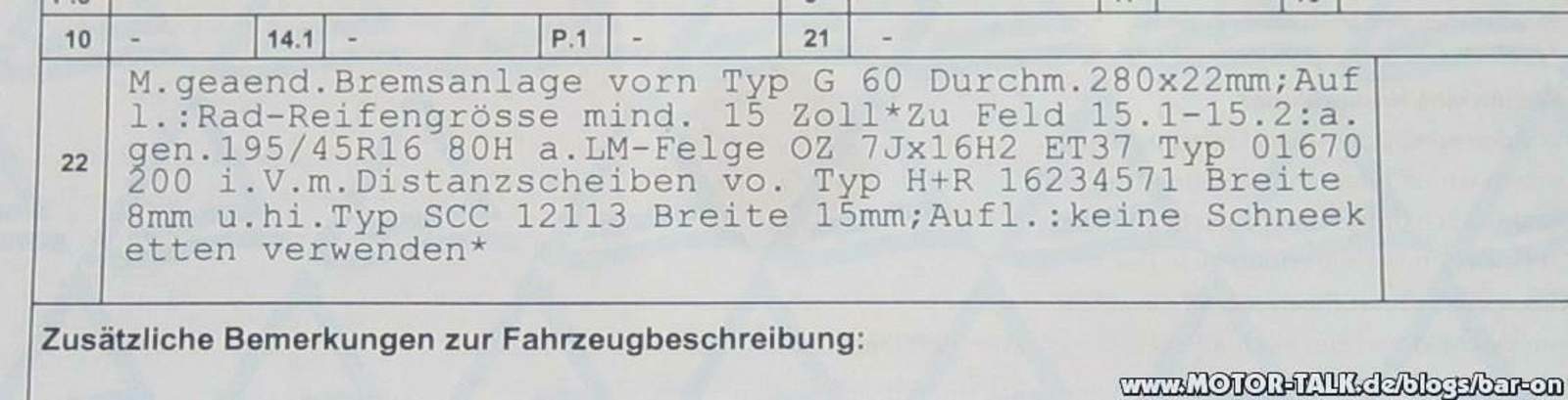

Fast im Anschluss drauf gings dann zum TÜV. Und auch wenn ich hier mal wieder ne ganze Menge Geld gelassen hab, die Eintragung lief problemlos und erfeulich unkompliziert.

Das einzige, was jetzt noch ansteht, ist das ganze in die Fahrzeugpapiere übertragen zu lassen. Das mach ich dann morgen...

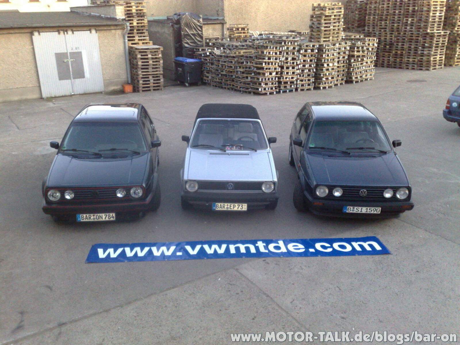

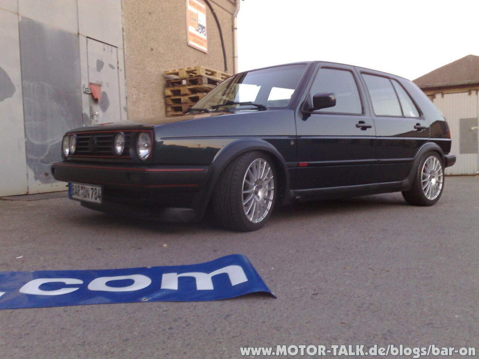

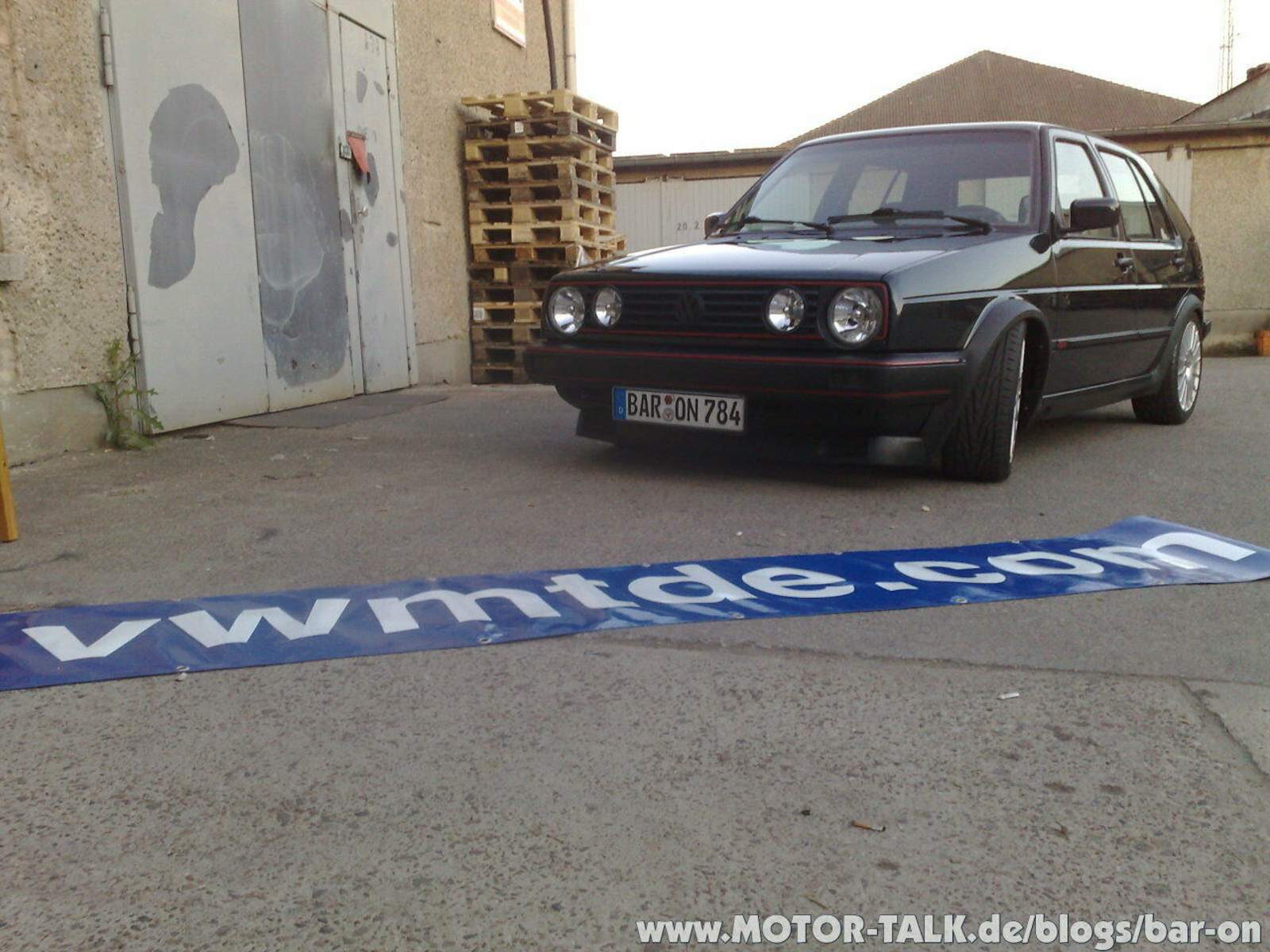

Hier noch ein paar aktuelle Bilder vom GTI und unserem Erkennungsmerkmal:

Tue May 26 00:17:08 CEST 2009    |    __NEO__
Schickes Wägelchen 🙂 Hach... da werden Erinnerungen wach (ok war nur ein GT Special aber dennoch)
Aber mal 'ne Frage: Das sind doch US-Stoßstangen - folglich auch US-Blinker?
a) gibt's die offiziell auch in schwarz?
b) haben die überhaupt gültige Prüfzeichen für Europa?
c) eingetragen? Wie?
Habe hier nämlich US-Blinker für den Passat 3C rumliegen und deshalb interessiert's mich...

Tue May 26 11:16:57 CEST 2009    |    capt. kirk
Nettes Wägelchen 🙂
Hab ich das richitg gelesen auf dem TÜV-Bericht? 280.000 km??? Wow...

@ Kirk: Hast richtig gelesen. Und wenn er letztes Jahr nicht so viele Probleme gemacht hätte, wären es deutlich über 300 tkm 😉
