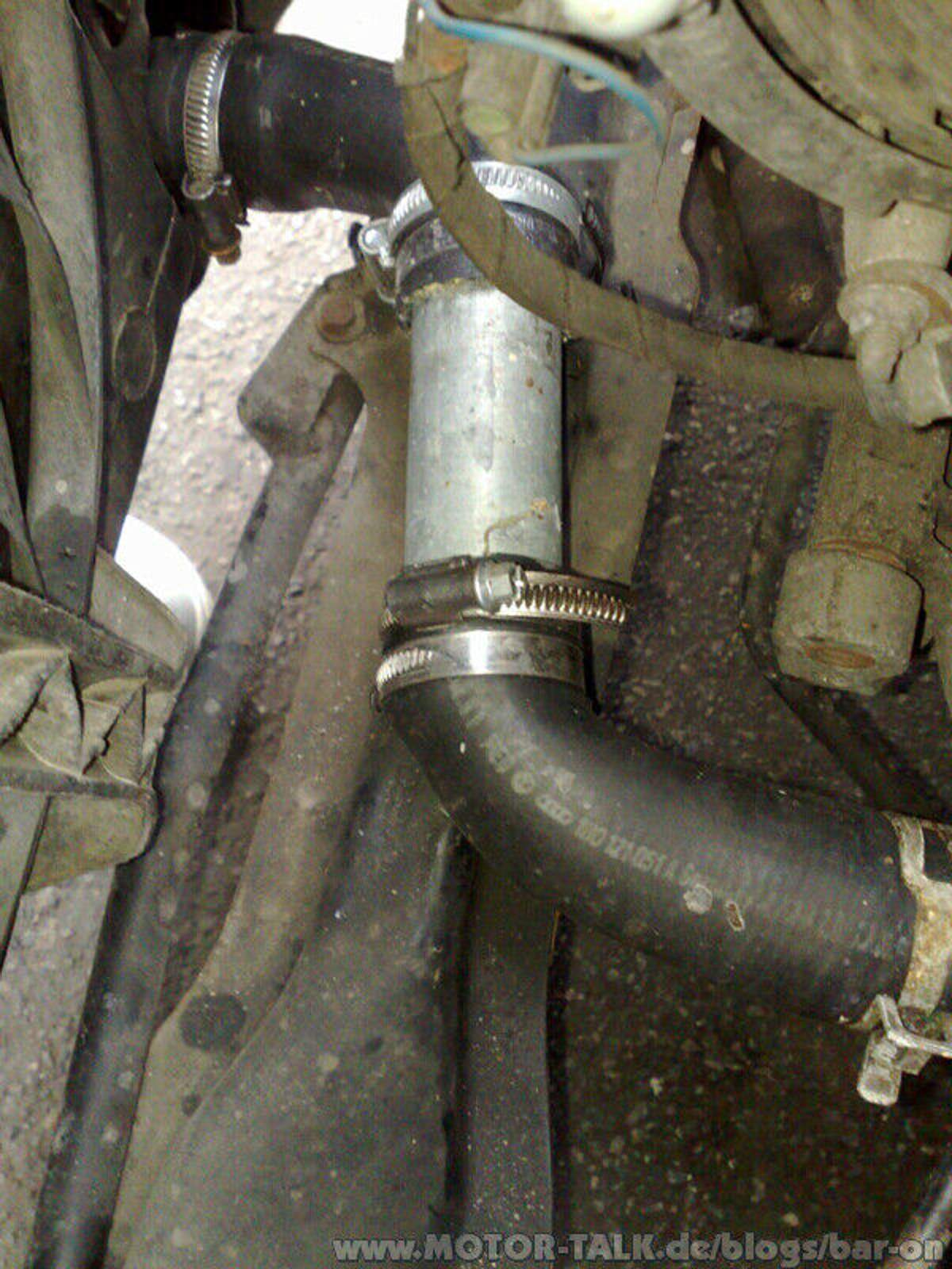

Ein Winterauto rechtfertigt sich dann, wenn es selbst nicht teurer ist, als den Sommerhobel ganzjährig zu fahren. Das funktioniert durch niedrigere Versicherungsbeiträge (wer klaut schon so ne bunte Buchte?! 🙂), einen (idealerweise) geringeren Verbrauch, eventuell günstigere Steuern oder - wie bei mir - durch einen Unfall, der das ganze Auto inklusive Reparatur bezahlt.
Um die Kosten gering zu halten wird auch gerne mal improvisiert. Der neue Kühler kam aus nem Klimamodell, die Schläuche waren aber nicht mehr zu gebrauchen. Ergebnis:
[bild=1]
... aber diese Lösung wollte mir einfach nicht gefallen.

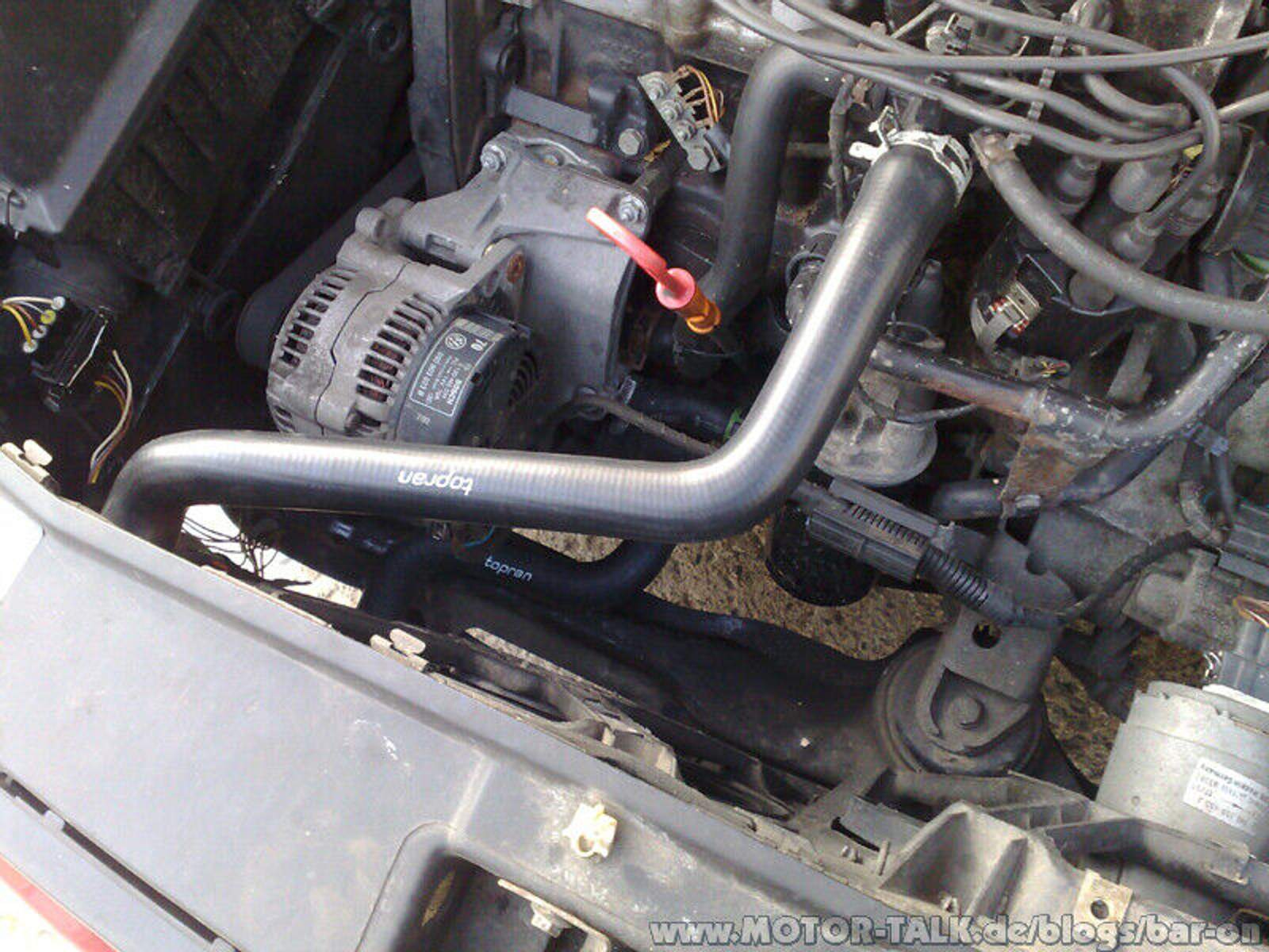

Ich habe also für den Kleinen ein paar passende Kühlerschläuche besorgt:
[bild=4]
Im Zubehör sind sie nichtmal teuer... und sie beruhigen mein Gewissen. 🙂

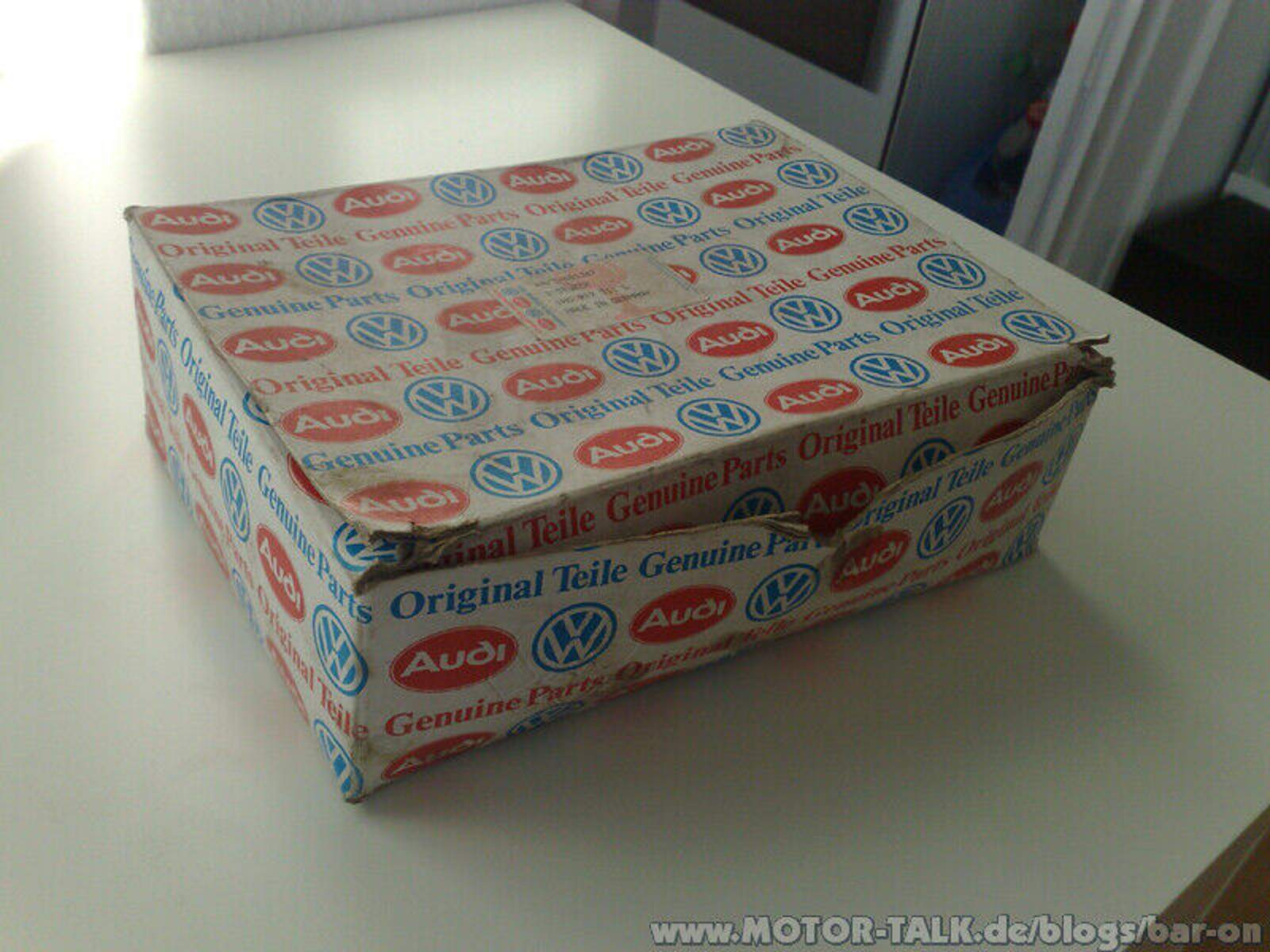

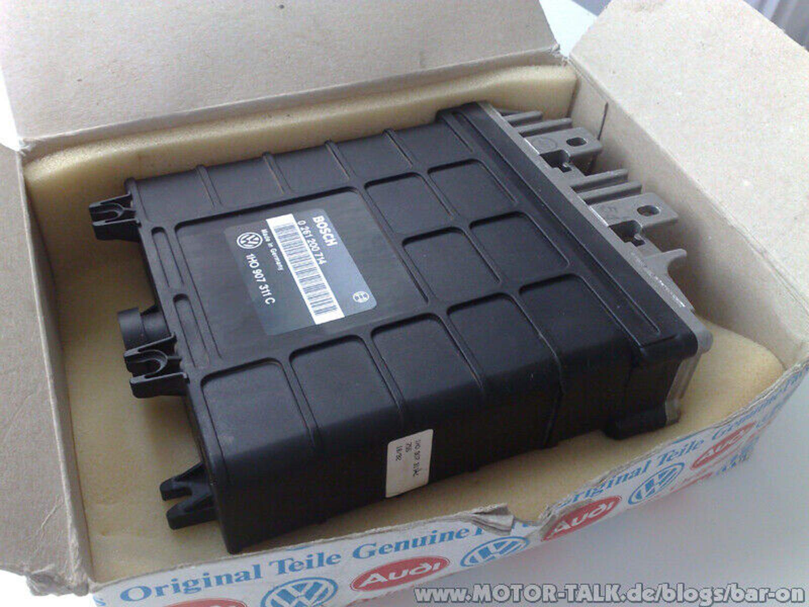

Nebenbei stecke ich immernoch im Kampf gegen einen deutlich zu hohen Verbrauch. Und da das Geld grade so locker saß, hab ich das hier bestellt:
[bild=2]
[bild=3]
Ein nagelneues Steuergerät!
Preis bei VW: Knapp 500 Euro. Mich hats 20 gekostet 😁
Ich hatte inzwischen (dank dieses Threads) das Magnetventil des Aktivkohlefilters verdächtigt, konnte aber beim Messen nichts ungewöhnliches feststellen. Deshalb hab ich das Steuergerät zum probieren mal rangesteckt...
Obs was gebracht hat, werde ich morgen feststellen. 🙂

Würd mich erstaunen, wenn's das MStG beim ABS wär mit der Symptomatik.
Thu Nov 26 00:17:44 CET 2009    |    SerialChilla
Volker: Langsam stört mich aber die Farbzusammenstellung, irgendwas muss da noch passieren. Momentan schwanke ich zwischen "schwarze Teile besorgen" und "oliv matt" 😁
Jack: Mich auch. Aber (kurze Zusammenfassung): Durchweg zu hoher Verbrauch, unfahrbarer Motorlauf beim in der Warmlaufphase, im Notlauf (ohne Lambda) "nur" Leistungsverlust und ~ 16 Liter Verbrauch.
Folgerung: Aus irgendeinem Grund kommt zu viel Sprit rein. Hauptverdächtige (Lambda, Temperaturfühler) sind gewechselt, Mono-Oberteil gleich mit, Magnetventil scheinbar i.O., Strom kommt auch an... langsam gehen mir echt die Ideen aus!

Aber viel wichtiger: Die 20 Euro Investition scheint sich gelohnt zu haben!
Die miesen Manieren in der Warmlaufphase hab ich ihm mit dem neuen Steuergerät abgewöhnt 🙂
Der Verbrauch lag vorhin in der Stadt unter 10 Litern. Zwar noch nicht so niedrig, wie ich es von meinem RP zu seinen guten Zeiten gewohnt war, aber immerhin!
