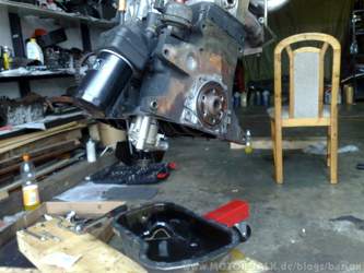

Ganz oben auf der Liste stand das Abdichten des rechten Antriebswellenflansches. Offensichtlich hatte der Vorbesitzer bzw sein Schrauber da gepfuscht... kein Problem für Ringo!
[bild=1]
