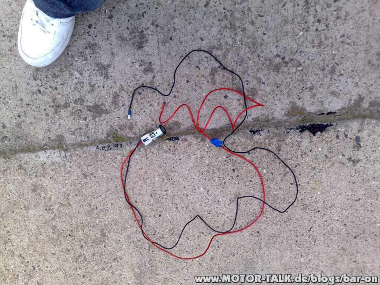

Was mich an den portablen Navis allerdings stört, ist der Kabelsalat. Mein Ziel war es also, das ganze versteckt zu verbauen. Eine Voraussetzung dabei war, dass der bereits vorhandene Zigarettenanzünder erhalten bleibt, damit ich noch mein Handy laden kann.
Meine Zutaten dafür waren also ein zweiter Zigarettenanzünder (danke, Jan!), ein paar Kabel, Kabelschuhe und ein Sicherungshalter, aus denen ich mir einen kleinen Kabelbaum schusterte:
[bild=2]
Ich habe diesen Umständlichen Weg gewählt, weil ich das originale Anschlusskabel nicht zerschneiden wollte.
Masse gibts am Masseblock, Zündplus direkt an der ZE. So angeschlossen zieht das Kabel über Nacht keinen Strom.

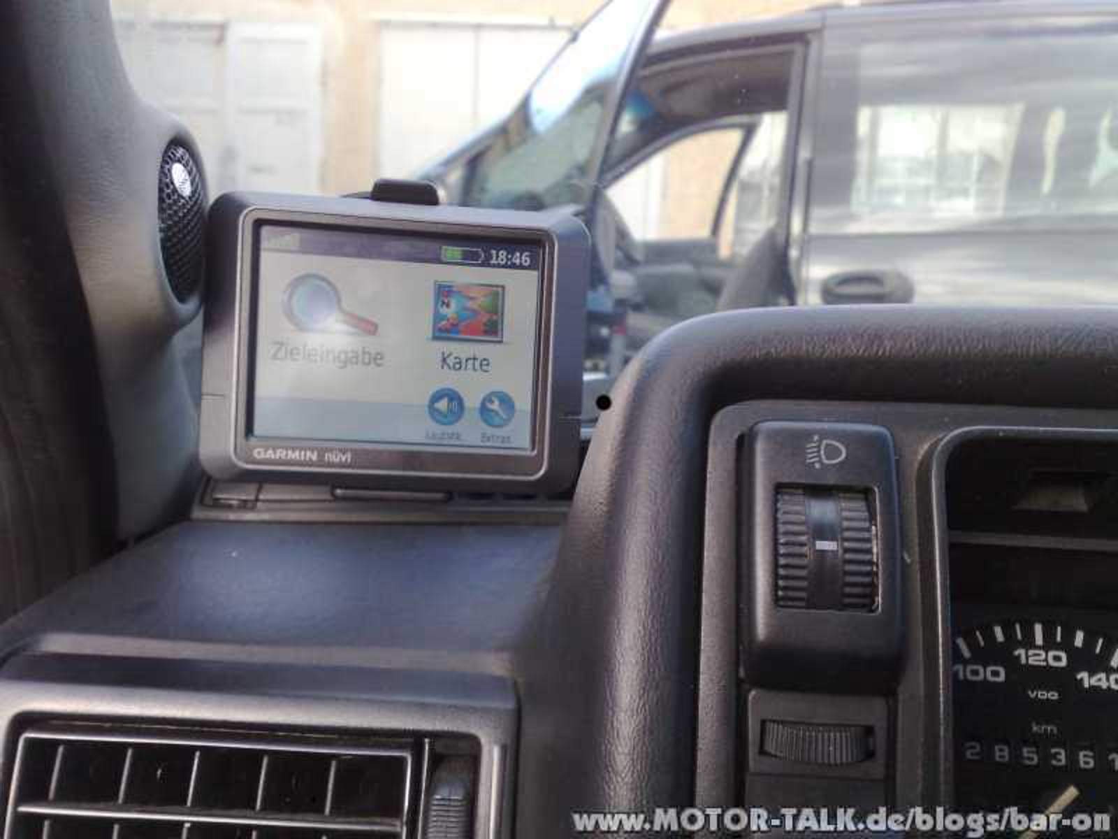

Das ganze hab ich dann noch schön hinter dem Armaturenbrett verlegt. Der Anschluss fürs Navi schaut neben der A-Säulenverkleidung ein paar cm raus, stört also nicht weiter.
[bild=1]
Jetzt habe ich alles gut im Blick, ohne dabei über nervende Kabel oder belegte Stromquellen meckern zu können.
Achja, bis zu Ende gedacht hab ich natürlich auch und ein zweites Ladekabel gekauft, damit ich auch im Winterauto immer nach Hause finde 😁

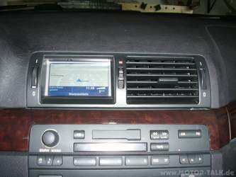

Die beste Lösung ist die im Anhang, finde ich 😁
Im Golf II hat man ja wenigstens noch Möglichkeiten, so einen Kasten passend unterzubringen. Allerdings gleich der Tipp - schau mal an einem sonnigen Tag, ob es sich noch ablesen lässt. Ich musste mir einen Schutzschirm basteln 😉
Wed Jul 22 23:14:12 CEST 2009    |    SerialChilla
Sehr hübsch... aber ich befürchte, dass beim 2er der Schacht dafür zu klein ist. Ich werds mal ausmessen... danke für den Tipp 😉
Das mit der Sonne passt, hab ich schon getestet.

Der Schacht ist nicht nur zu klein, ich bezweifele auch, das ohne externe Antenne der GPS Empfang all zu doll ist!
Thu Jul 23 14:13:06 CEST 2009    |    SerialChilla
Oh, stimmt. Dann bleibts so 🙂
