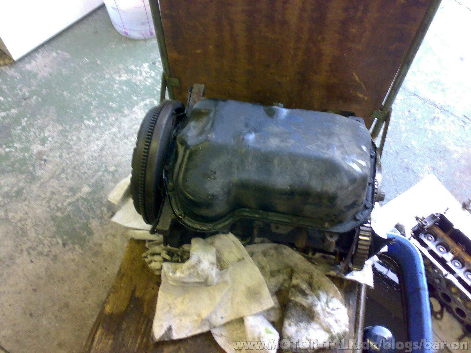

Erster Schritt also: Kopp ab!
[bild=1]
[bild=2]
Wenn eure Kolben oder euer Kopf so aussehen wie bei mir, dann könnt ihr euch sicher sein, dass der Motor zu fett läuft.
Das lag allerdings nur daran, dass er zum Schluss nur mit abgezogenem Drosselklappenpoti fuhr, was einen Verbrauch von knappen 20 Litern zufolge hatte.
Leider wurde meine Vermutung bestätigt, dass es der Block wirklich hinter sich hat. Hohnspuren waren keine mehr zu erkennen, dafür undefinierbare ... naja ... Riefen? Abdrücke? Keine Ahnung... er möge in Frieden ruhen. Bzw im Kofferraum unseres Schlachters 😉
