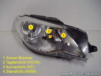

Mon Nov 12 21:29:40 CET 2012    |    netmannetzwerke
Sehr interessant!
TFL habe ich aber über eine Glühbirne (P21W)
habe ich aber in moment über Blinkerhebel Aktion deaktiviert!
Ich hänge hier mal ein Bild vom CC Scheinwerfer an, da kann man die Glühbirnenbelegung
sehen
Mon Nov 12 22:16:07 CET 2012    |    __NEO__
Wieso schreibst Du dann, dass beim Kurvenlicht die TFL angehen? Es sollten doch vielmehr die Abbiegelampen (H7) angehen, und nicht die P21W.
Verstehe ich das richtig, dass Du an stelle der 21W Glühbirnen für's Tagfahrlicht nun die Skoda TFL nutzen willst?
Ich würde es dan mal versuchen, direkt die NSW-Verkabelung zu nutzen, ohne umzupinnen und die Codierung in Byte 1 Bit 5-6 auf 00 zu setzen.
Das TFL codierst Du dann über Byte 17 Bit 4
NSW verbsaut an Byte 0 Bit 1 deaktivieren und Diagnose NSW deaktivieren.
Falls es dann noch nicht funktioniert kannst Du mal probieren bei der Dimmung TFL statt 100 den Wert 92 einzugeben.
Ausserdem kannst Du dann mit Byte 2 Bit 5 die Funktion TFL als Standlicht aktiv nutzen und mitByte 11 Bit 0-6 die Dimmung der TFL als Standlicht eingeben.
Mon Nov 12 22:24:19 CET 2012    |    netmannetzwerke
Sorry! aber du hast recht! hatte erst gedacht ist eine Birne für TFL und Kurvenlicht!
ist aber nicht so! 21W Tagfahrlicht H7 Kurvenlicht.
Ich werde mir morgen mal die sache mit VCDS ansehen, und das ausprobieren was du mir hier übermittel hast!
Danke melde mich morgen Abend wieder!
