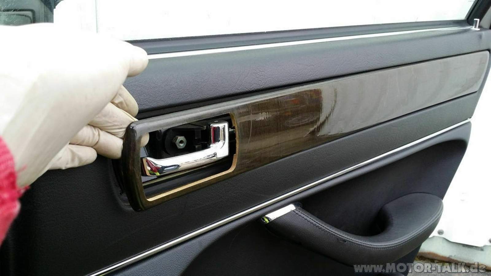

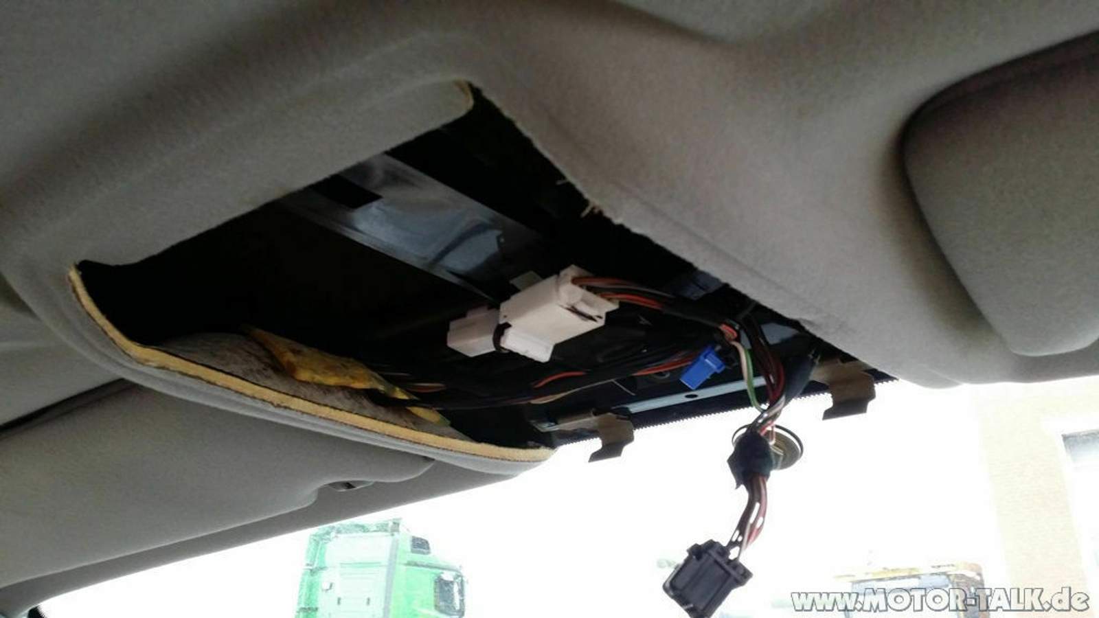

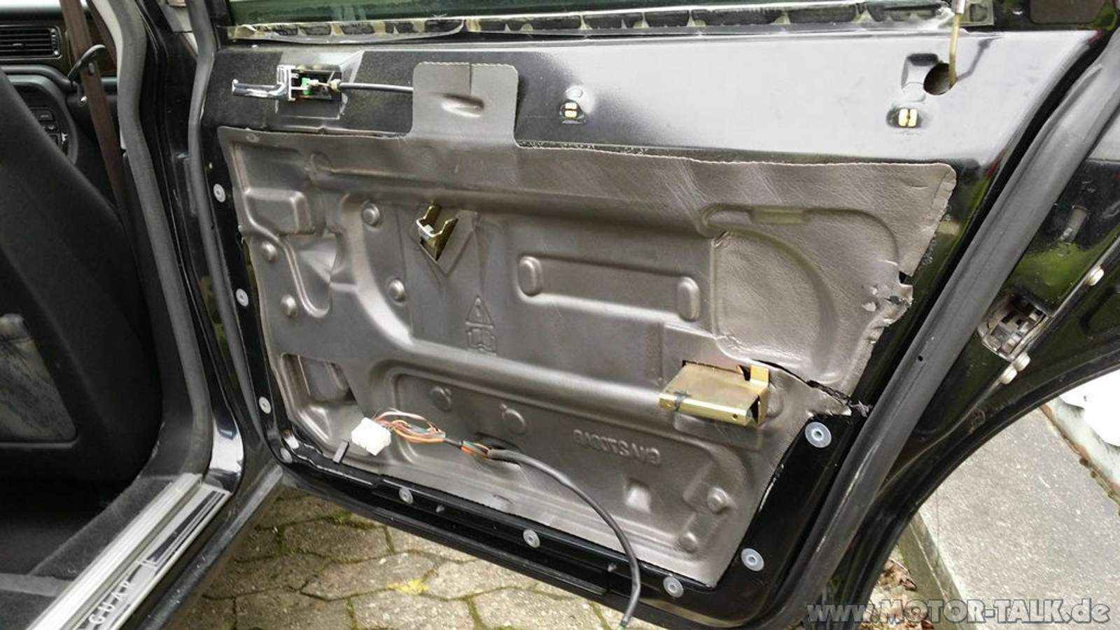

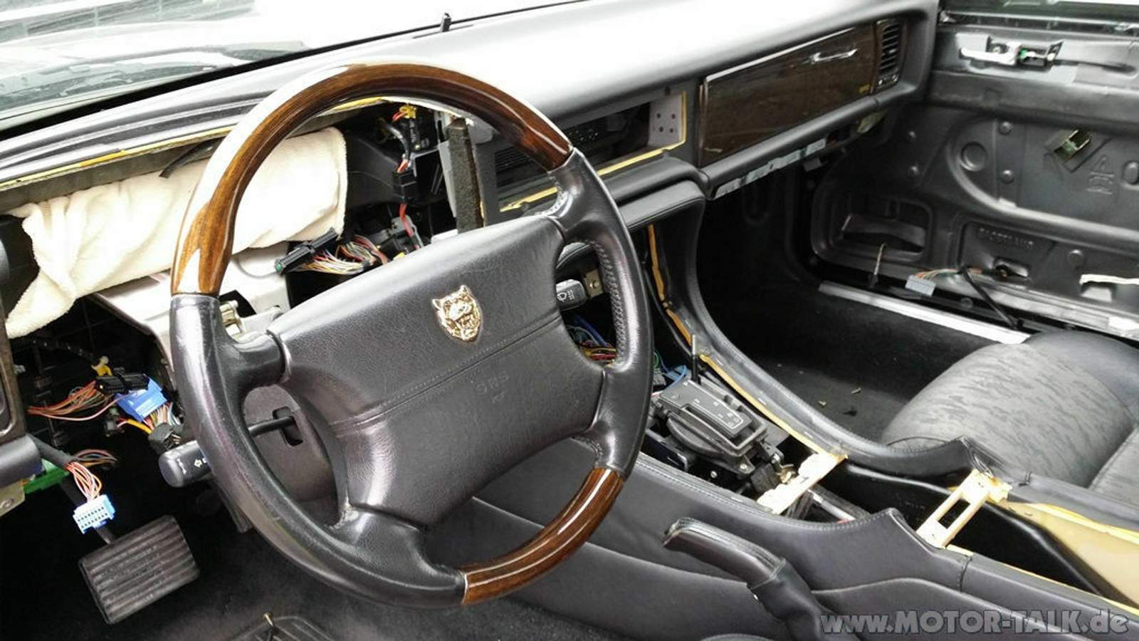

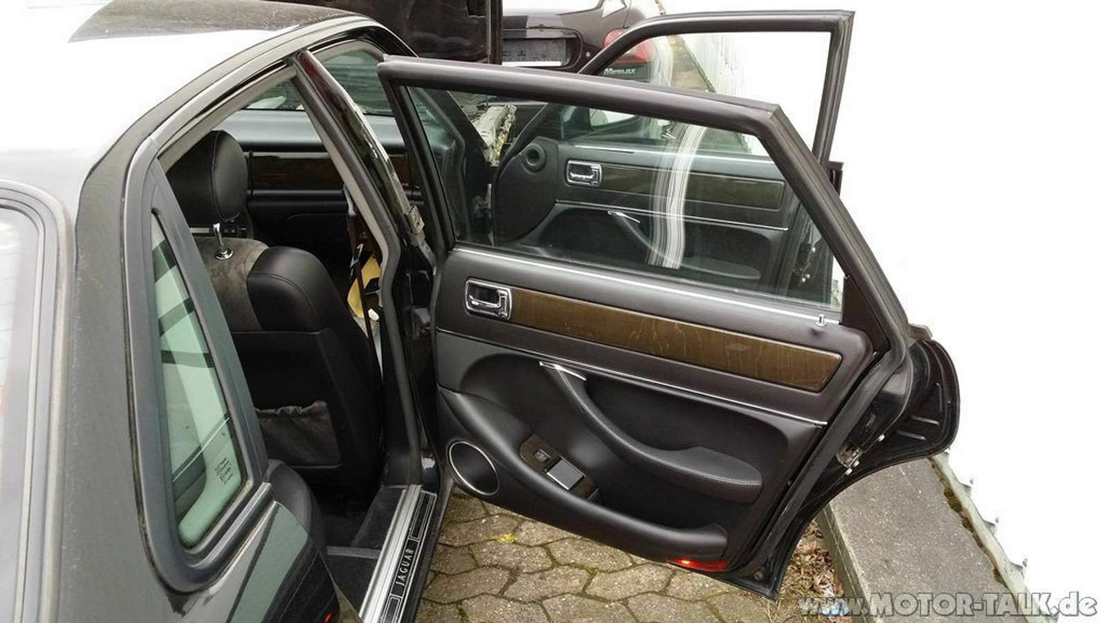

Türverkleidung dranTürverkleidung dranEs folgt ein Quickie-Artikel zum leider von uns gegangenen XJ6 Sport... Da es nur vor sich hin stand und traurig blickte, musste ich Hand anlegen - zumal auch die Käufer der Teile auch gerne ihre Teile bekommen möchten. Da ich jetzt erst in der Lage war den Wagen zu zerlegen, habe ich angefangen das, was ich zügig rausbekomme, abzunehmen. :D
Bei Volvo war es immer so, dass man nur ein Falzbein, ein Torx-Kasten und ein paar Schraubenschlüssel benötigt, um den Innenraum zu zerlegen. Beim XJ6 brauche ich nur:

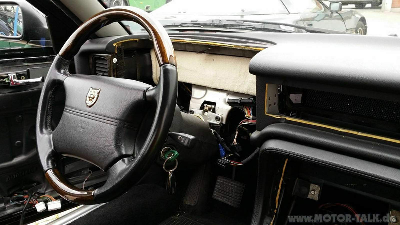

Radio, Blende und Bedienelemente rausRadio, Blende und Bedienelemente raus- 1x Kreuzschraubendreher
- 1x Schlitzschraubendreher
- 1x 7 mm Bit mit Ratsche
Damit bekommt man soweit ich das festgestellt habe den gesamten Innenraum ausgebaut :D So lob ich mir das.

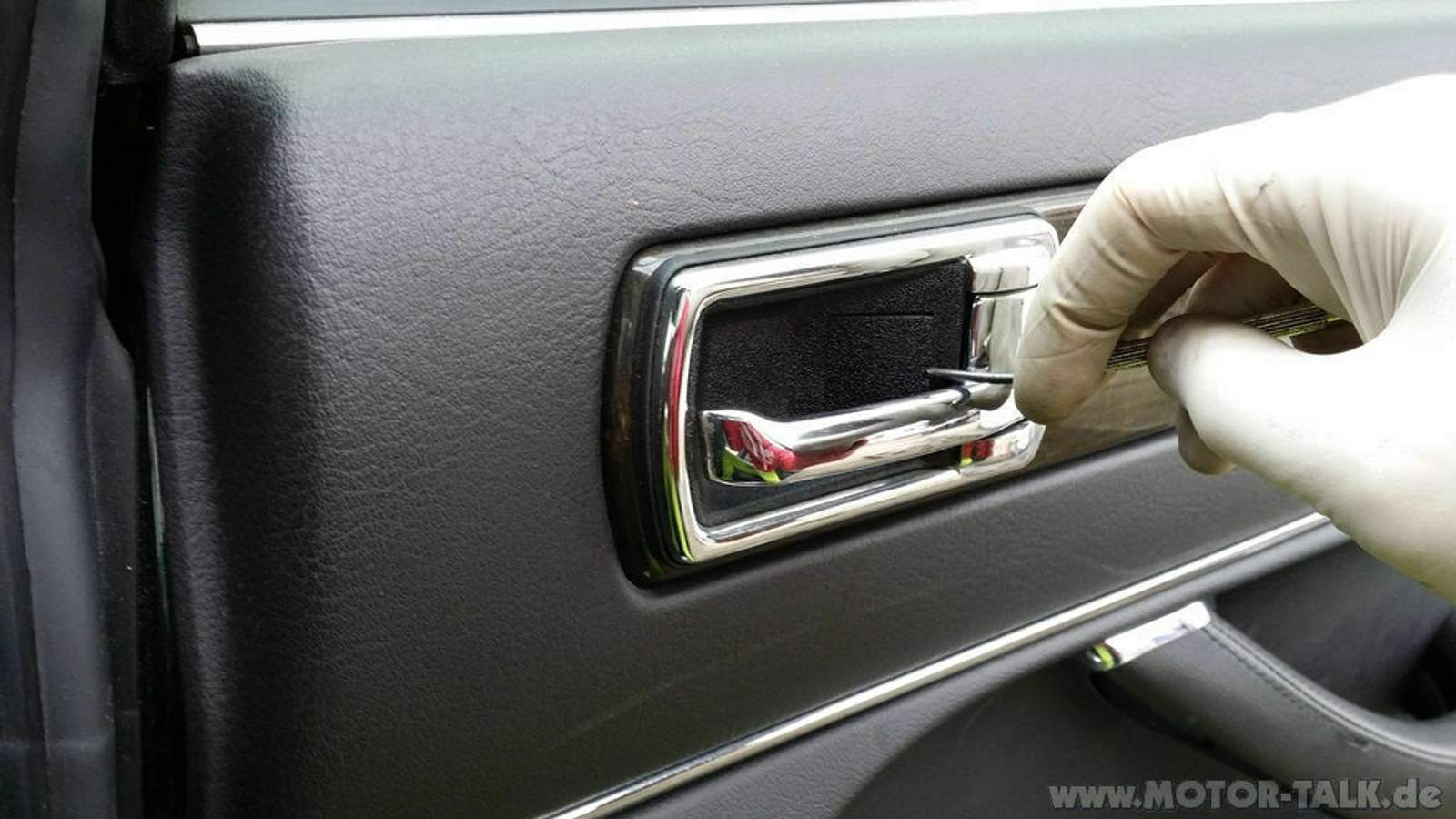

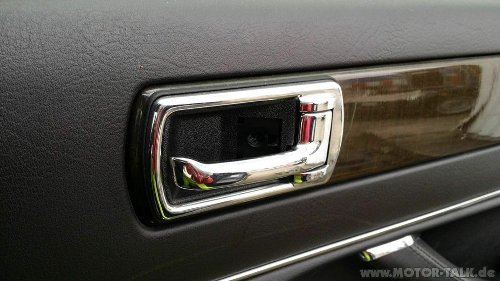

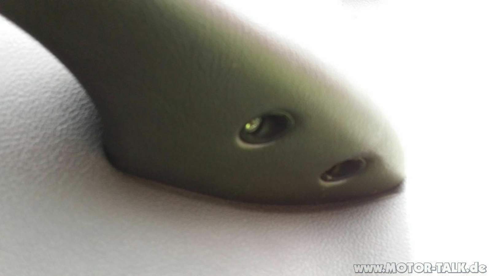

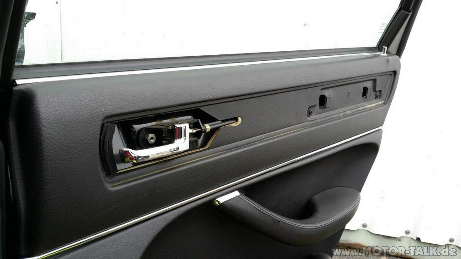

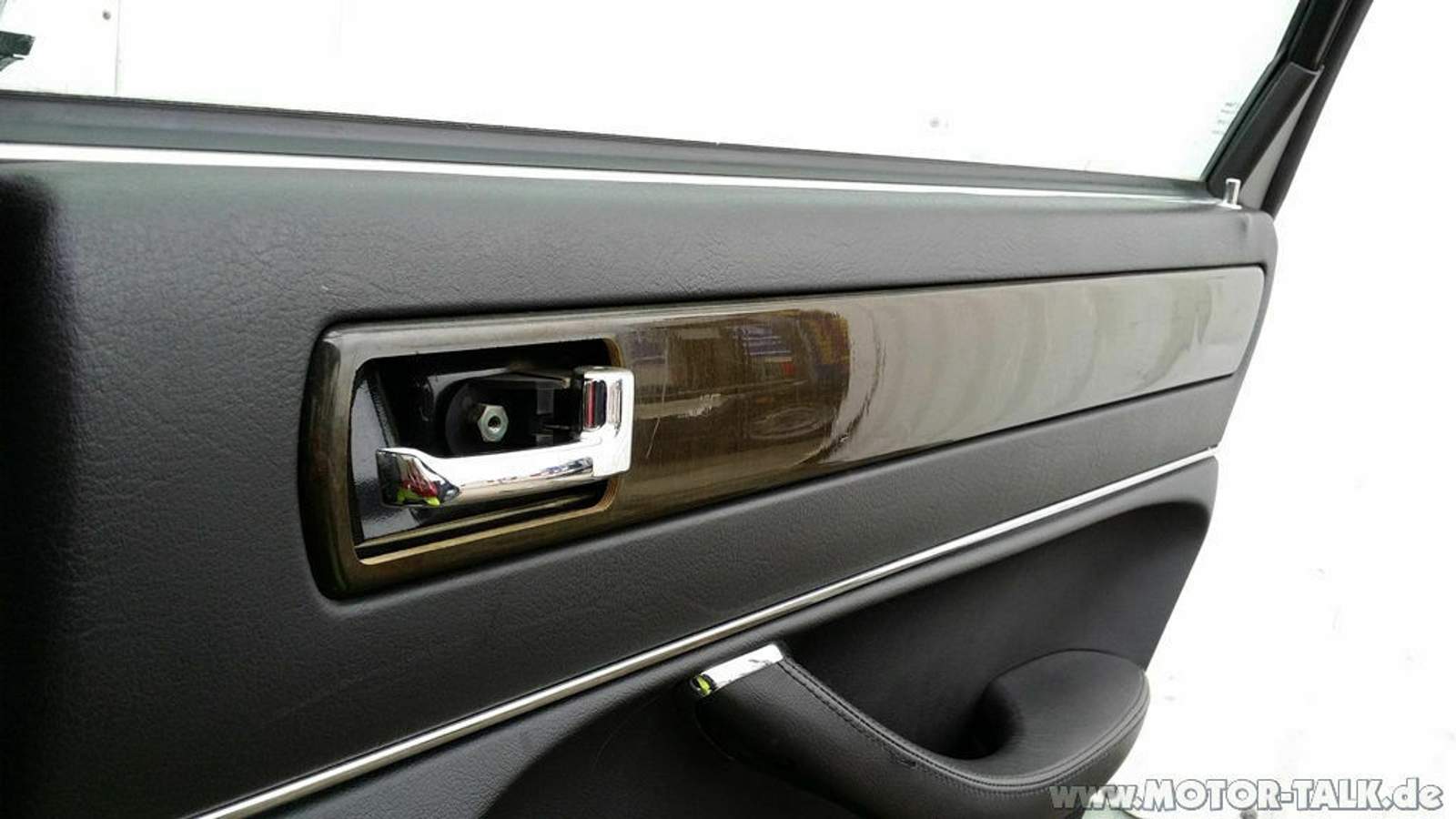

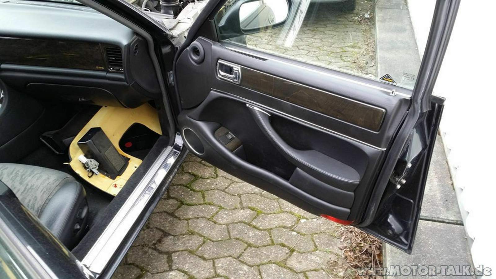

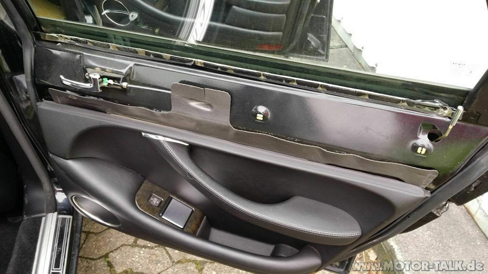

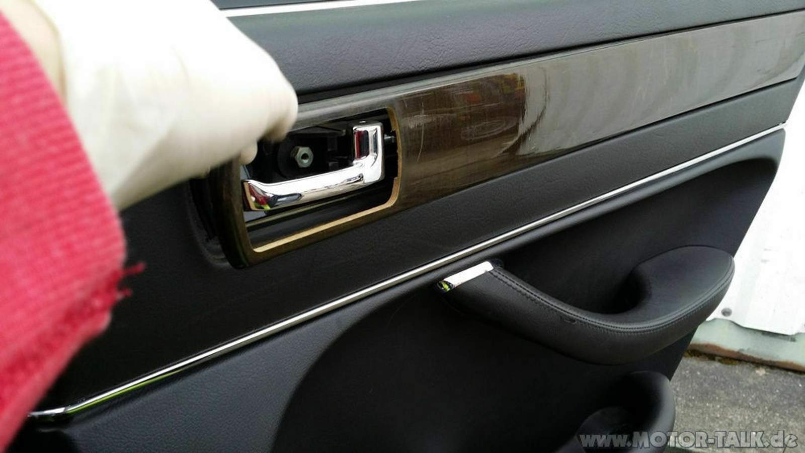

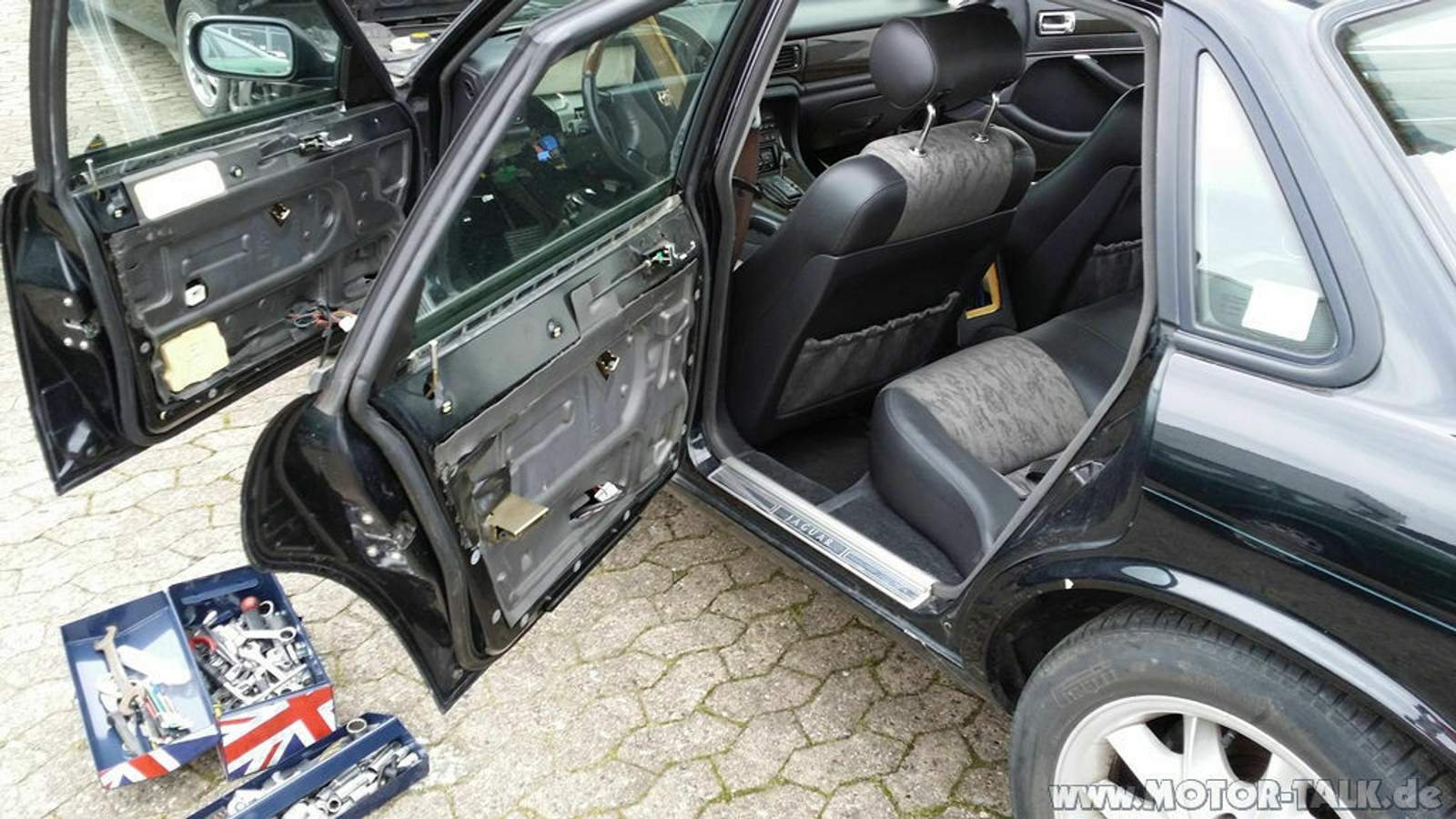

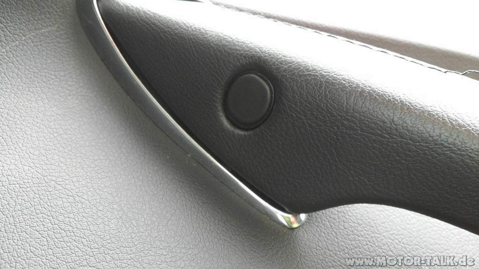

Lüftungsdüsen rausLüftungsdüsen rausJaguar ist beim X300 nicht so doof vorgegangen wie ich es erwartet hatte. Bei 2-farbigen Türverkleidungen kenne ich das so, dass die Verkleidungen verschweisst werden oder so gefertigt werden, dass beide Teile unzertrennbar sind. Das macht die Suche nach einer Ersatzverkleidung bei einer seltenen Kombination schwer. Beim XJ besteht die Türverkleidung aus mehreren Teilen. Das Oberteil, den Unterteil und noch den Griff. Paar Schrauben hier, paar Schrauben da, hier ne Klemme, da ne Klemme und fertig... Ab sind die Verkleidungen. Bitte habt etwas Nachsicht. Die Bilder wurden mit meinem Handy gemacht. Hat zwar fast die gleiche Größe wie eine DSLR aber ist nicht ganz so gut :D

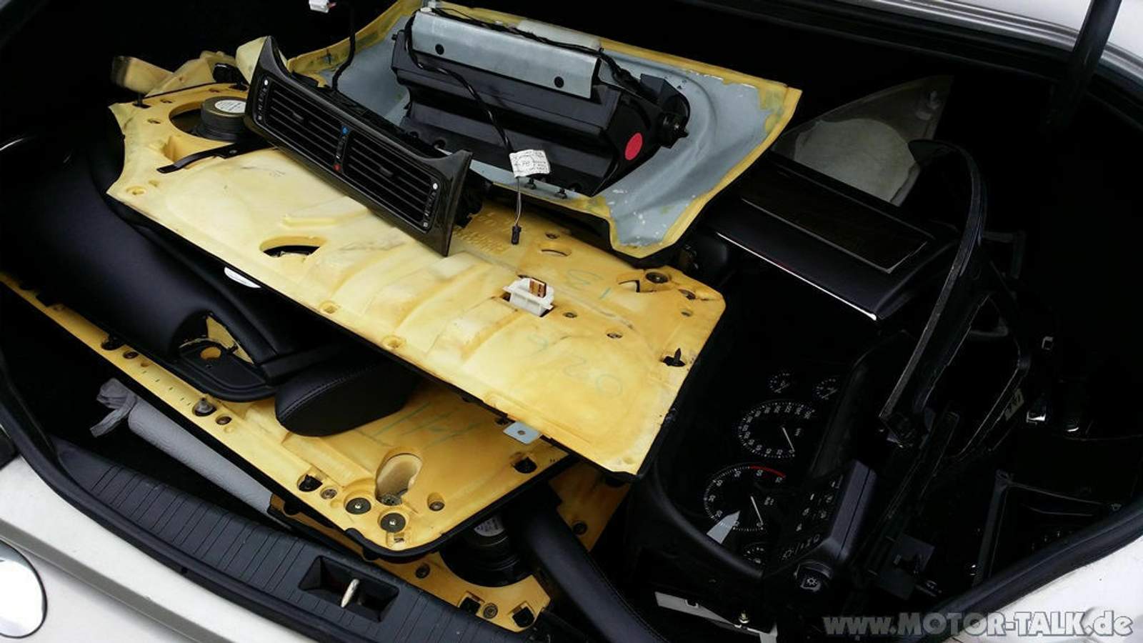

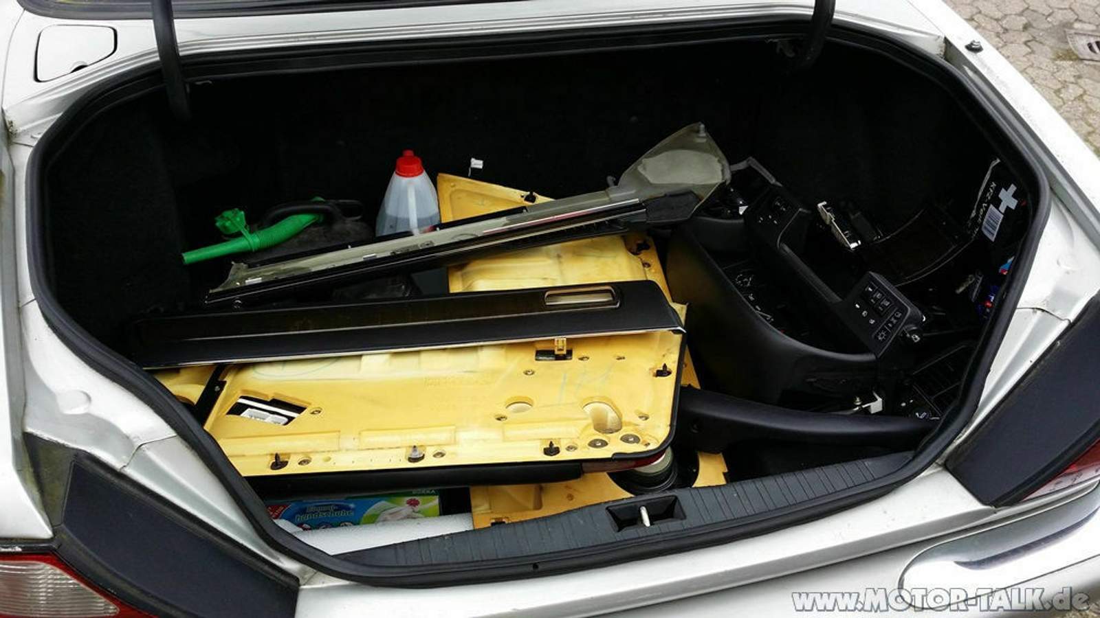

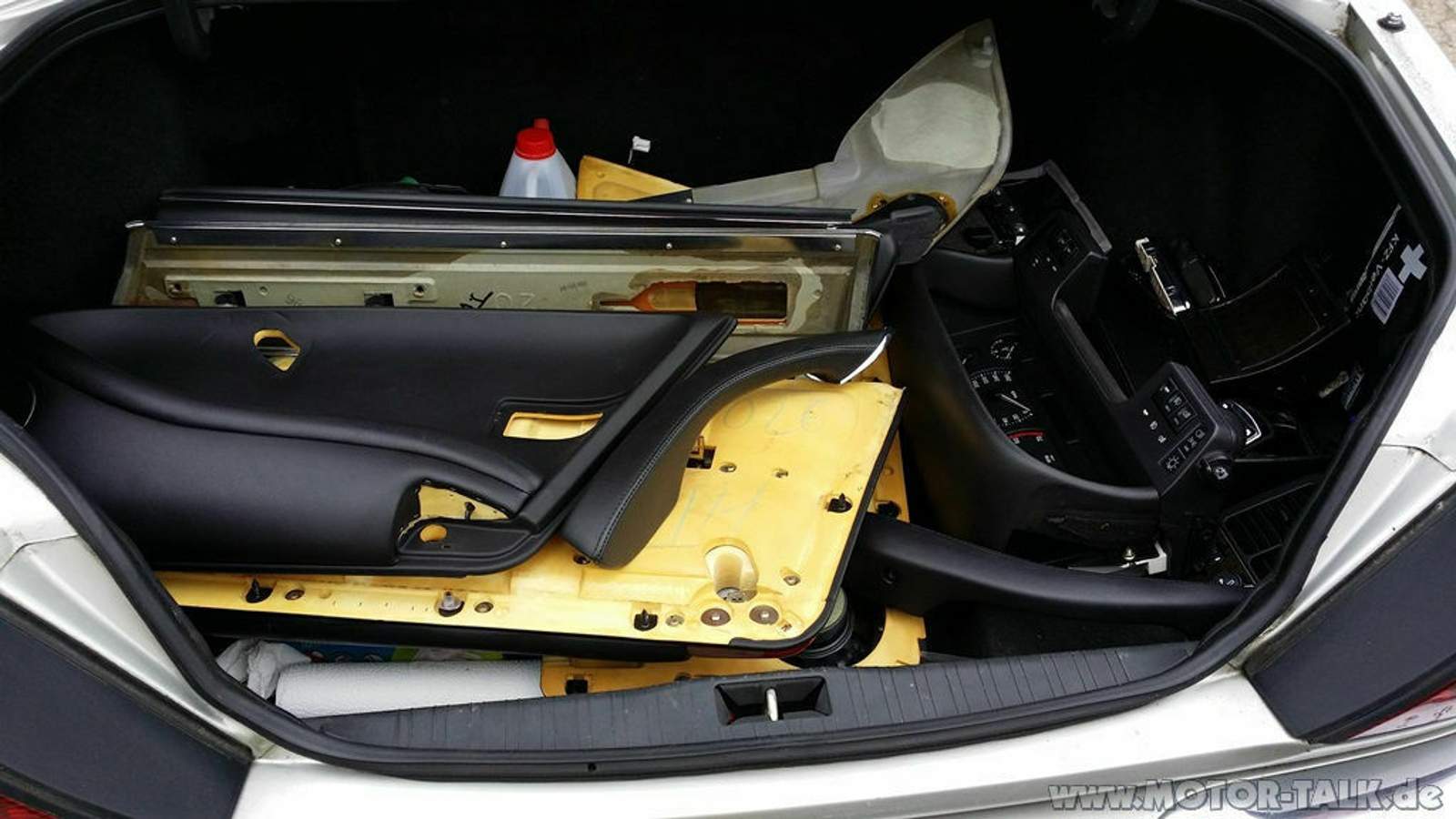

Kofferraum voll mit Teilen Kofferraum voll mit Teilen
Nun wartet eine innen fast nackige XJ6 Limousine auf die Entfernung der lebenswichtigen Organe und Flüssigkeiten... Das soll soweit geplant in der nächsten Woche erfolgen. Ob ich das schaffe? Naja, so schwer kann es nicht sein. Diesmal mache ich es anders als beim Schrotti XJ-S... Alles von unten raus... Die Scheidung erfolgt dann wie bei der Eheschließung... ;)
