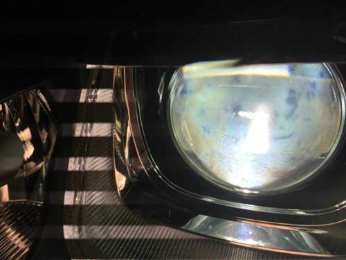

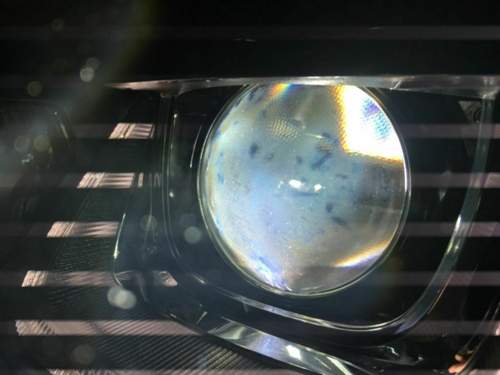

Hier mal Bilder von meinen Scheinwerfern mit DLA. Bin auch, im Gegensatz zum Golf VI, sehr enttäuscht über die Qualität. Ich weiß ehrlich nicht, ob ich bei diesen Linsen überhaupt tauschen soll - die Neuen sehen ja manchmal noch schlimmer aus. Hier sprach ja einer von einer "überarbeiteten" Version, die in Kürze erscheint!? Beschlag durch Feuchtigkeit habe ich auch nicht zu wenig. Schon "Tropfenbildung" an der Innenseite. EZ war 02/2015.
Bild-1
Bild-2
Bild-3
+4
@Foxmaxi: ich würde auf jeden Fall mit den Linsen zum Händler fahren. Die sehen ja übel aus
Meine Bilder sind derzeit (angeblich) beim Zulieferer und man wartet auf Antwort
Als ob die in WOB das Problem nicht kennen würden - ts ts tsss #linsengate
