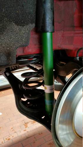

ich habe jetzt die Bildstein B8 Komfort drin, hört sich schon mal richtig gut an, gegen vorher. ich mache morgen mal eine längere Tour und werde euch dann berichten...
Alles war kostenlos und von VW bezahlt.

@silvango : Wie hat du das angestellt?
Durch deinen Händler bezahlt, nicht VW selbst. Nicht, dass falsche Vorstellungen entstehen.
nicht der Händler sondern vw
Und? Wie gemacht?

Ja funzt perfekt mit den grünen Billies . Habe sie schon seit ein paar tausend KM drin und mir geht das Grinsen beim Kurvenfahren nicht mehr aus dem Gesicht. Fährt sich viiiiel besser als vorher. Sportlicher und gleichzeitig komfortabler.Kannst mit dem Erstausrüstungskram, egal ob Sport, Dcc, oder standart Fahrwerk nicht vergleichen.....
ich habe aber erstmal nur hinten
wie gemacht war einer vom Werk da.
