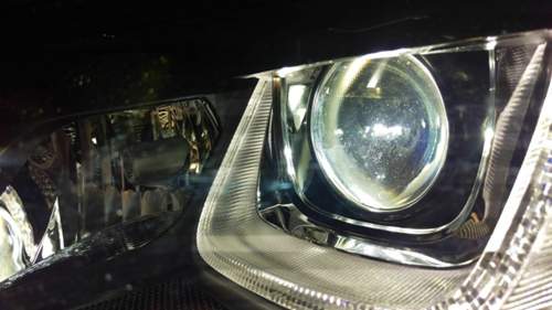

nachdem das Thema hier in diesem Beitrag bei MT bereits angeschnitten wurde, habe ich mal einen eigenen Beitrag dazu angelegt.
SHARK630 schrieb dazu:
Da die milchigen Linsen sogar bei Neuwagen in Ausstellungshallen bei den :-) bis Modelljahr 2014 (Baudatum bis Juni 14), denke ich da eher an ein Produktionsproblem. Ausdünstungen des Klebers beim Zusammenbau von Gehäuse und Abdeckscheibe z.B.. Dass sich da dann Luftfeuchtigkeit drauf festsetzt. Vermute ich jetzt mal. Bei Modelljahren 2015 (gebaut ab 7. Bzw. 8.14) habe ich das nicht mehr gesehen.
Ist definitiv auf der Linse selbst.
Bei meinen Xenon-Scheinwerfern fiel mir ebenfalls zunächst Kondenswasser unten im Bereich der Blinker auf. Ich werde das auch bei der nächsten Gelegenheit fotografieren. Zurzeit ist es weg.
Aufgrund des Hinweises bezüglich Schlieren auf den Linsen, wollte ich Euch mal um Eure Meinung zu meinen Xenons bitten.
Ich stellte fest, dass es schwierig ist ein Foto zu erstellen, auf dem man die gesamte Oberfläche der Linse erkennt.
Daher habe ich mal beide (eingeschalteten) Scheinwerfer mit dem Handy gefilmt und das Ergebnis in youtube hochgeladen.
Mein Golf ist Modelljahr 2015. Ein Ring, wie oben von Euch beschrieben, ist hier nicht zu erkennen.
Mehr Schlieren/Schleier, ähnlich Beschlag auf der Linse. Oder Fettfinger, die die Linsen angefasst haben 😁
Also schaut' Doch bitte mal hier im Video!
Hierzu gab es auch bereits Feedback von SHARK630: "Die sehen zu meinen vergleichsweise noch perfekt aus. Paar wie Wasserflecken und Fingerabdrücke, aber der milchige Beschlag auf der Linse ist gleich null im Vergleich."
Vielen Dank im Voraus.
Gruß Klaus.

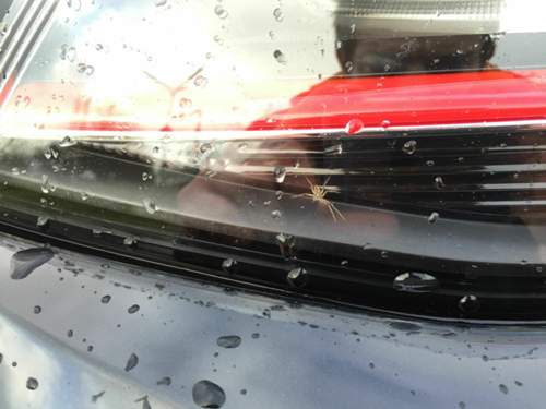

Meine Xenonlinsen im GTI (BJ 06/15) beschlagen auch immer mehr. Und weil das nicht reicht wohnt jetzt auch noch ne Spinne da drin und spannt munter ihr Netz auf 🙁
Das ist echt krass!
Bitte mail das Bild der Kundenbetreuung, ob die dann auch noch sagen, das sei normal und Stand der Technik :-)
@crishan schrieb am 27. November 2015 um 20:12:37 Uhr:
...sei doch froh, die fängt dann die eingedrungenen Fliegen weg. 😁

Jetzt wo Du es sagst...
Volker hätte hier bei seinem Problem die Spinne gut gebrauchen können

So gestern war mein GTD beim 🙂 zum Scheinwerfertausch. Als ich ihn abholte sagte mir mein Serviceberater bereits das auf dem linken Scheinwerfer auch leichte Flecken sind und ich dies beobachten soll. Der rechte ist bis jetzt klar aber ich denke auch das wird sich ändern. Anbei 2 Fotos der neuen Scheinwerfer. Allerdings gefällt mir die Einstellung der Scheinwerfer noch nicht perfekt, der rechte Scheinwerfer schwenkt zu weit nach rechts wenn ein Fahrzeug ausgeblendet wird und der linke schwenkt ebenfalls zu weit nach rechts so das teilweise vorausfahrende Fahrzeuge leicht auf der linken Seite angestrahlt werden.
Imag0459
Imag0460

Auch bei meinem Golf 7 (siehe Signatur) das gleiche Problem bei den Xenon-Linsen, beidseitig.
Grauer bis bräunlicher Belag im Randbereich der Linse, mittiger Ring auf der Linse.
Meiner, eher kleinen, VW-Werkstatt waren angeblich bisher nur „Aquarium-Scheinwerfer“ als Problem bekannt.
Meine Beanstandung wurde akzeptiert und mit Bildmaterial an VW zur Entscheidung gesendet.
Ich melde mich dann wieder, wenn die VW-Werkstatt eine Info aus WOB erhalten hat.
