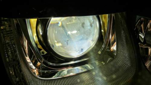

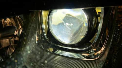

Soweit so gut, man hat ja gelesen das die Verschmutzung von anderen Usern bereits nach 2-3Mon. wieder aufgetaucht sind, hat jemand noch ähnliche Erfahrungen bzw. es sollen ja schon verschmutzen direkt vom Lieferanten gekommen sein, und man solle vor Einbau mit einer Taschenlampe die Linse hinter leuchten ob bereits eine Verschmutzung ab Werk/Hersteller vorliegt, hat hierzu jemand aktuelle Infos? oder muss man einfach Glück haben "saubere" zu erwischen.
Vielen dank
Xenonlinks
Xenonneu
Xenonrechts

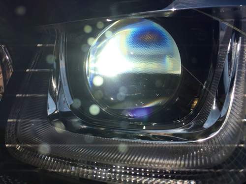

@schaefersklaus schrieb am 25. Juni 2015 um 21:56:27 Uhr:
@i need nos schrieb am 25. Juni 2015 um 21:22:24 Uhr:
so, eben schnell mal aus verschiedenen Perspektiven herum probiert. Das hier sind die deutlichsten Abbildungen von Schmiere unter der Mitte und einem Kreis in der Mitte.
Die Flecken auf Deinen Linsen entsprechen eher den Flecken, die ich bei meinen auch erkenne.

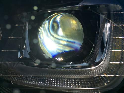

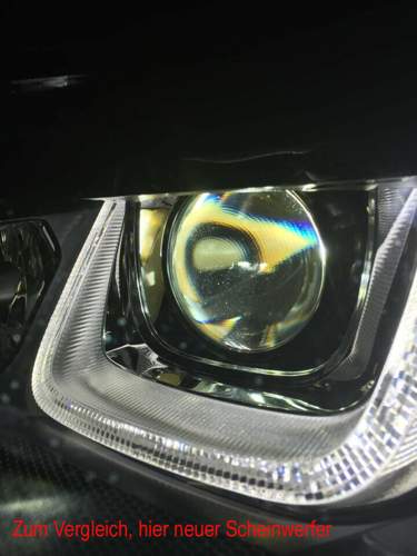

Anbei ein paar Foto der neuen Scheinwerfer und der Linsen.
Zudem habe ich ein neues Video gemacht, da man durch die Bewegung der Kamera mehr erkennen kann, als auf einem stehenden Bild:
https://youtu.be/yxdgF5pj6Jc
Die Linsen sind sehr klar (auch wenn das auf den Fotos, oder auch im neuen Video so aussieht, als seien kleine Flecken darauf - dabei handelt es sich um Reflexionen aus dem Innern des Scheinwerfers.).
Ich muss aber dazu sagen, dass meine Werkstatt die Thematik bereits von einem anderen Kunden vor mir kannte, und die Scheinwerfer vor dem Einbau in mein Fahrzeug genauestens überprüft hat (um nicht, wie beim anderen Kunden, mehrfach tauschen zu müssen). An dieser Stelle ein Lob an meine Werkstatt!
So bin ich zufrieden mit den Linsen. Eine Nachtfahrt steht aber noch aus, um das neue Lichtbild, und auch die Einstellung der Leuchtweite und die Funktion von DLA zu überprüfen.
Ich drücke mir mal die Daumen, dass alles passt.
Und uns allen drücke ich die Daumen, dass die neuen Scheinwerfer nicht nach einiger Zeit wieder trübe werden! (Auch wenn es leider vereinzelt bereits negative Rückmeldung diesbezüglich hier gab :()

...habe ich jetzt mit den nagelneuen Scheinwerfern mal den Papier-Tuch-Test gemacht :D Fotos ebenfalls anbei.
Und siehe da - es sieht genauso aus, wie früher.
Gruß Klaus.
Neu1
Neu2
Neu3
+7
