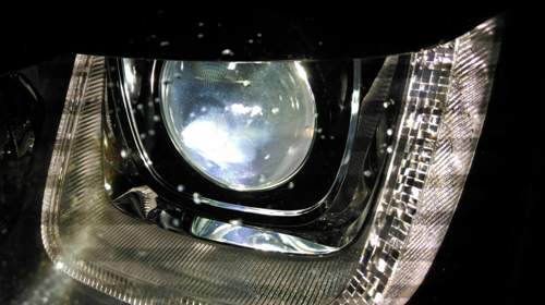

Bei meinen Xenon-Scheinwerfern fiel mir ebenfalls zunächst Kondenswasser unten im Bereich der Blinker auf. Ich werde das auch bei der nächsten Gelegenheit fotografieren. Zurzeit ist es weg.
Aufgrund des Hinweises bezüglich Schlieren auf den Linsen, wollte ich Euch mal um Eure Meinung zu meinen Xenons bitten.
Ich stellte fest, dass es schwierig ist ein Foto zu erstellen, auf dem man die gesamte Oberfläche der Linse erkennt.
Daher habe ich mal beide (eingeschalteten) Scheinwerfer mit dem Handy gefilmt und das Ergebnis in youtube hochgeladen.
Mein Golf ist Modelljahr 2015. Ein Ring, wie oben von Euch beschrieben, ist hier nicht zu erkennen.
Mehr Schlieren/Schleier, ähnlich Beschlag auf der Linse. Oder Fettfinger, die die Linsen angefasst haben :D

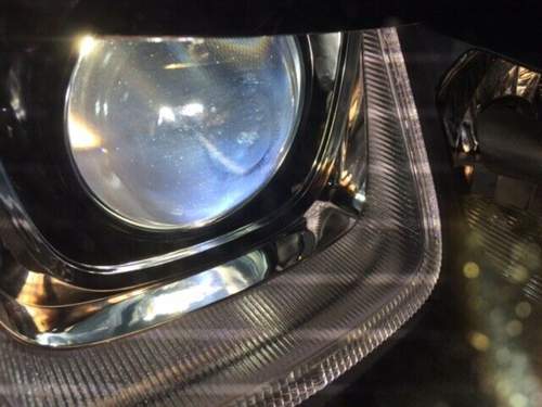

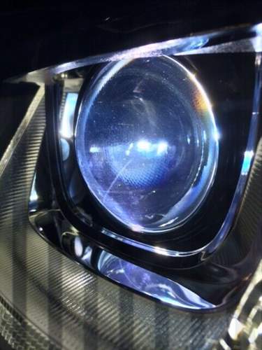

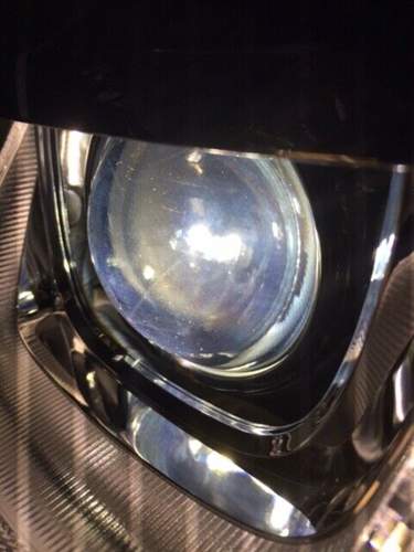

Anbei übrigens die versprochenen Fotos von meinen Linsen. Bei weitem nicht so schlimm wie bei anderen, hier, aber auch bei mir erkennt man den Kreis in der Mitte der Linse. Des weiteren fällt mir auf, dass der Siff nach unten zunimmt und in einem Strich ganz unten zusammenläuft. Die Linse auf der Beifahrerseite sieht etwas schlimmer als die auf Fahrerseite aus.

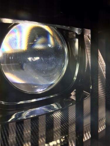

@Nozilla schrieb am 3. November 2014 um 13:46:49 Uhr:
Wie ich schon im anderen Thema geschrieben habe, denke ich dass meine Linsen auch betroffen sind.
Meine Scheinwerfer wurden getauscht. Ich habe das Gefühl, dass sie jetzt heller sind und weniger Streulicht produzieren. Zudem funktioniert der Fernlichtassistent auch besser.
Links
Rechts
Habe ähnliche leichte verschmutzungen auf den linsen wie schaeferklaus (siehe erstes bild auf seite 1).gemäß :-) ist das nichts gravierendes.werde es so lassen solange es nicht schlimmer wird.kreise oder milchige linsen hab ich nicht.beim zerlegen geht eher noch was kaputt.

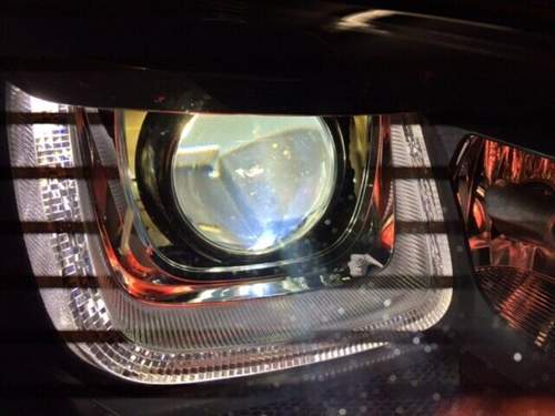

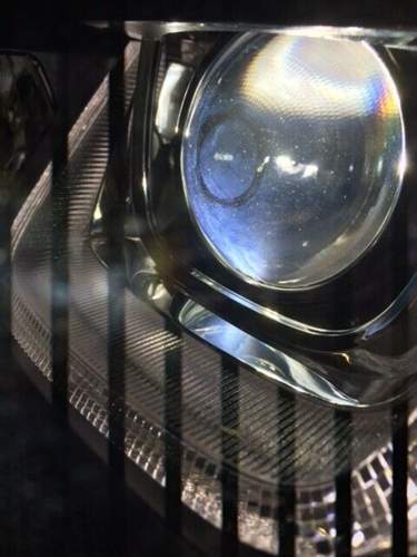

ich habe nun auch neue Scheinwerfer bekommen. Mein :) selbst kannte das Problem noch nicht aber es ist laut Volkswagen WOB bekannt. Die Scheinwerfer wurden ohne viel Tamtam getauscht. Die neuen sind nun klar und ohne Ringe - mache bei Gelegenheit noch Fotos.
Mein :) hat mir auch nochmal bestätigt, dass es nun ein geändertes Bauteil ist.
Und wie Nozilla schon sagte habe auch ich das Gefühl dass das Licht präziser ist. :cool:
Cheers,
McF
Auf dem 2. Bild von nozilla sind auch leichte ablagerungen unten zu sehen.da es bei mir und schaeferklaus auch ähnlich aussieht ohne tausch ist da ja schonmal kein grund zur sorge.

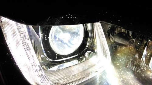

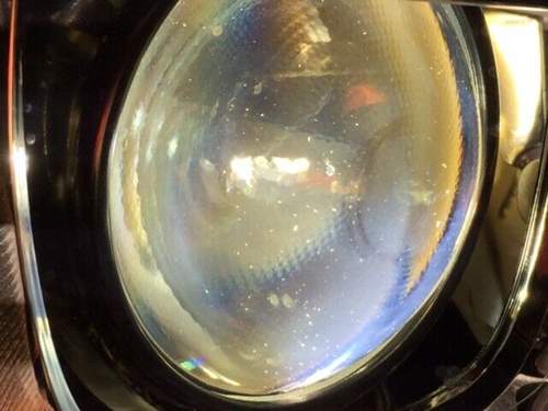

So, anbei noch ein paar Bilder vorher->nachher.
Gruß,
McF
Vorher1
Vorher2
Nachher1

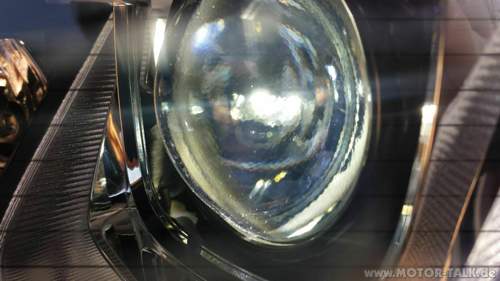

Deine neuen Linsen zeigen doch im Ansatz wieder beschlag....
@-VenDeTTa- schrieb am 18. November 2014 um 11:35:56 Uhr:
Sieht danach aus. Ich hab aber nach den letzten zwei 400km Autobahn-Etappen am WE die Scheinwerfer nicht mehr gereinigt. Das ist also außen auf der Streuscheibe.
Nachher4
Nachher3

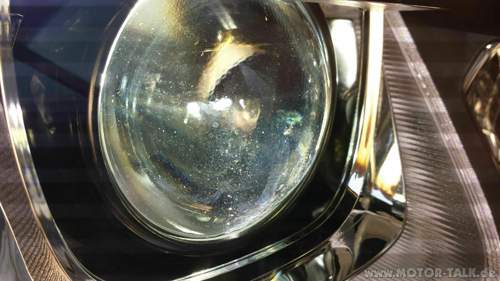

nachricht von werkstatt: vw sagt "scheinwerfer tauschen". demnächst termin.

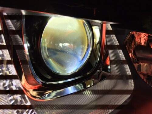

hmpf... ich werde die Tage auch mal wieder zum Freundlichen. War ja gerade erst wegen des Gepäckraumnetzes da. aber auf meiner Linse ist sogar ein "Daumenwischer" :(
Links - mit Daumen
Rechts
