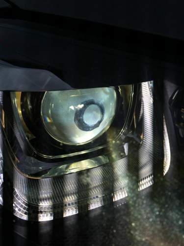

nachdem das Thema hier in diesem Beitrag bei MT bereits angeschnitten wurde, habe ich mal einen eigenen Beitrag dazu angelegt.
SHARK630 schrieb dazu:
Da die milchigen Linsen sogar bei Neuwagen in Ausstellungshallen bei den :-) bis Modelljahr 2014 (Baudatum bis Juni 14), denke ich da eher an ein Produktionsproblem. Ausdünstungen des Klebers beim Zusammenbau von Gehäuse und Abdeckscheibe z.B.. Dass sich da dann Luftfeuchtigkeit drauf festsetzt. Vermute ich jetzt mal. Bei Modelljahren 2015 (gebaut ab 7. Bzw. 8.14) habe ich das nicht mehr gesehen.
Ist definitiv auf der Linse selbst.
Bei meinen Xenon-Scheinwerfern fiel mir ebenfalls zunächst Kondenswasser unten im Bereich der Blinker auf. Ich werde das auch bei der nächsten Gelegenheit fotografieren. Zurzeit ist es weg.
Aufgrund des Hinweises bezüglich Schlieren auf den Linsen, wollte ich Euch mal um Eure Meinung zu meinen Xenons bitten.
Ich stellte fest, dass es schwierig ist ein Foto zu erstellen, auf dem man die gesamte Oberfläche der Linse erkennt.
Daher habe ich mal beide (eingeschalteten) Scheinwerfer mit dem Handy gefilmt und das Ergebnis in youtube hochgeladen.
Mein Golf ist Modelljahr 2015. Ein Ring, wie oben von Euch beschrieben, ist hier nicht zu erkennen.
Mehr Schlieren/Schleier, ähnlich Beschlag auf der Linse. Oder Fettfinger, die die Linsen angefasst haben :D
Also schaut' Doch bitte mal hier im Video!
Hierzu gab es auch bereits Feedback von SHARK630: "Die sehen zu meinen vergleichsweise noch perfekt aus. Paar wie Wasserflecken und Fingerabdrücke, aber der milchige Beschlag auf der Linse ist gleich null im Vergleich."
Vielen Dank im Voraus.
Gruß Klaus.

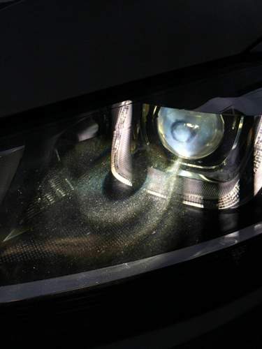

Anbei mal Bilder meiner aktuellen Scheinwerfer.
Fahrerseite 1
Fahrerseite 2
Beifahrerseite 1
Die schauen aber wirklich arg aus. Bei mir muss man genau schauen, dass man die Ringe überhaupt erkennt.

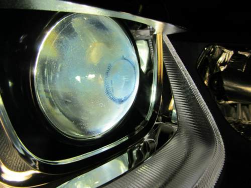

Habe heute bei meinem Golf auch mal nachgeschaut. Und siehe da: Ebenfalls leicht milchig trübe Linsen und diese Kreise drauf. Bin dann mal zum :-) gefahren. Die haben sich das angeschaut und Bilder gemacht. Mal abwarten, was da von Wolfsburg kommt. Bei mir ist es noch nicht ganz so schlimm wie hier teils auf den Bildern gezeigt. Aber doch deutlich sichtbar. Habe jetzt etwas bedenken... wenn die nicht getauscht werden, was dann der Tüv dazu sagt. Durch die Trübung ist ja die Kantenschärfe des Xenonlichts nicht mehr gegeben. Ausserdem nimmt ja sicher auch die Lichtstärke ab. Dummerweise habe ich die teuerste Variante mit LED-TFL und DLA verbaut. Wenn ich die irgendwann auf eigene Kosten tauschen darf... dann gute Nacht... diese teuren Extra lohnen einfach nicht, verursachen höchstens noch teuer Folgekosten. Das nächste Mal kaufe ich einen Trendline ohne alles... :-(
Mache auch noch Fotos und lade sie hier hoch. Aber sieht ungefähr so aus wie bei "sevengolf" hier auf der 1.Seite ganz unten.

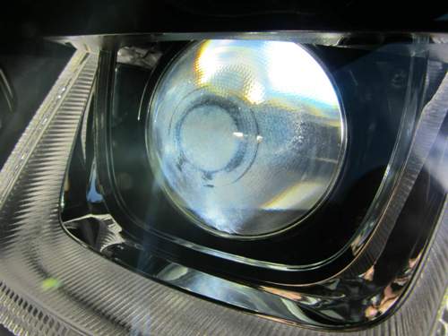

Ich reihe mich hier mal mit ein (siehe Bilder).
Vom Gefühl her würde ich sagen, dass könnte für den Golf 7 die bis heute anzahlmäßig größte Reparaturaktion werden, da auch andere Foren die Probleme aufzeigen golf7freunde.
Auch scheint es Fälle zu geben, bei denen der Austausch nichts brachte und ein 2tes mal getauscht wurde. Was ja richtig übel ist, dass wohl neu ausgepackte Scheinwerfer auch schon eine leicht milchige Linse haben.
Ich frage mich, was da für eine Qualitätskontrolle beim Zulieferer/VW gemacht wird. Kondenswasser „getränkte“ Innenflächen konnte bis jetzt VW ja immer als Stand der Technik verkaufen, getrübte Linsen innerhalb der Garantiezeit …

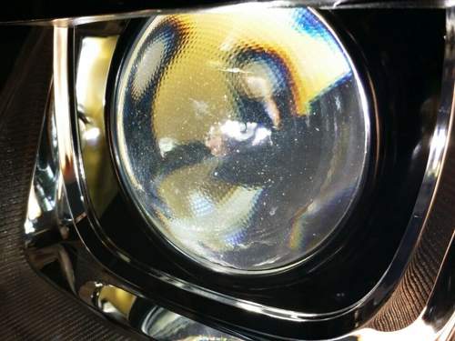

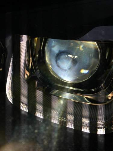

Auch wenn man es eigentlich sehen müsste: Im Anhang einmal Bild 1 (Bild stammt von SHARK630) wie es aussehen sollte und die Bilder 2 und 3 von meinen beschlagenen Xenons.
