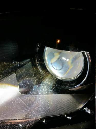

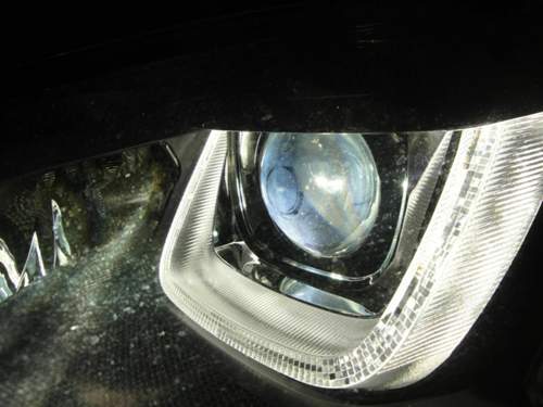

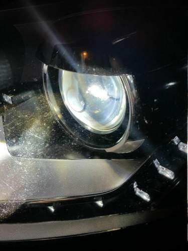

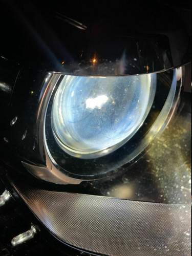

So, habe mal ein paar Bilder von meinen Xenon Linsen gemacht. Auch ziemlich trüb und mit diesem tollen Ring-Abdruck verziert :-(
Würde ich nochmal bestellen, dann sicher ohne Xenon, Reichweite ist ja relativ bescheiden, nur mit DLS brauchbar. Vielleicht kommt aber durch die Trübung der Linsen zu wenig Licht auf die Strasse. Die Halogenschweinwerfer sollen im Golf 7 ja relativ gut sein, im Gegensatz zum Vorgängermodell.
Auch auf den Abstands-Assi und das Schiebedach könnte ich verzichten. Wären gleich mal 3000 Euro gespart und keine teuren Folgekosten....
Mal sehen, ob von Wolfsburg das OK für den Tausch der Scheinwerfer kommt. Wobei ich nicht sicher bin, dass die Mechaniker das wieder genau so zusammenbauen, wie es vorher war. Meist bricht ja irgendwo was ab oder die Spaltmasse stimmen nicht mehr. Muss ja vorne alles weg....
