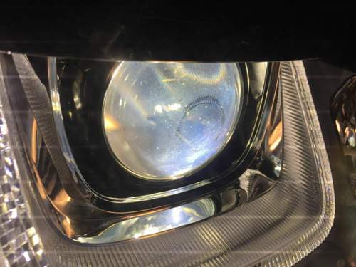

nachdem das Thema hier in diesem Beitrag bei MT bereits angeschnitten wurde, habe ich mal einen eigenen Beitrag dazu angelegt.
SHARK630 schrieb dazu:
Da die milchigen Linsen sogar bei Neuwagen in Ausstellungshallen bei den :-) bis Modelljahr 2014 (Baudatum bis Juni 14), denke ich da eher an ein Produktionsproblem. Ausdünstungen des Klebers beim Zusammenbau von Gehäuse und Abdeckscheibe z.B.. Dass sich da dann Luftfeuchtigkeit drauf festsetzt. Vermute ich jetzt mal. Bei Modelljahren 2015 (gebaut ab 7. Bzw. 8.14) habe ich das nicht mehr gesehen.
Ist definitiv auf der Linse selbst.
Bei meinen Xenon-Scheinwerfern fiel mir ebenfalls zunächst Kondenswasser unten im Bereich der Blinker auf. Ich werde das auch bei der nächsten Gelegenheit fotografieren. Zurzeit ist es weg.
Aufgrund des Hinweises bezüglich Schlieren auf den Linsen, wollte ich Euch mal um Eure Meinung zu meinen Xenons bitten.
Ich stellte fest, dass es schwierig ist ein Foto zu erstellen, auf dem man die gesamte Oberfläche der Linse erkennt.
Daher habe ich mal beide (eingeschalteten) Scheinwerfer mit dem Handy gefilmt und das Ergebnis in youtube hochgeladen.
Mein Golf ist Modelljahr 2015. Ein Ring, wie oben von Euch beschrieben, ist hier nicht zu erkennen.
Mehr Schlieren/Schleier, ähnlich Beschlag auf der Linse. Oder Fettfinger, die die Linsen angefasst haben 😁
Also schaut' Doch bitte mal hier im Video!
Hierzu gab es auch bereits Feedback von SHARK630: "Die sehen zu meinen vergleichsweise noch perfekt aus. Paar wie Wasserflecken und Fingerabdrücke, aber der milchige Beschlag auf der Linse ist gleich null im Vergleich."
Vielen Dank im Voraus.
Gruß Klaus.

War heute in der Werkstatt. Es hat sich herausgestellt das ich einen "englischen" Scheinwerfer auf der Fahrerseite eingebaut wurde. Laut Teilenummer wäre es aber, schon einer für deutsche Fahrzeuge. Der Meister hat gemeint das das innen Leben falsch sei. Es haldet sich um einen Produktionsfehler. Er bestellt jetzt einen neuen Scheinwerfer der aber, erst im neuen Jahr eingebaut wird. Die Werkstatt hat dann noch im Menü des Autos "Linksverkehr" eingestellt das der Gegenvekehr nicht geblenet wird.
Falsches Innenleben verbaut, Risse in der Linse, Flecken auf der Linse, Trübe Linsen, Kondenswasser im Scheinwerfergehäuse, ...???
[Ironie]Im Allgemeinen also überzeugende Qualität bei diesen Valeo-Xenon-Scheinwerfer[/Ironie]
Schade, hätte ich so nicht von VW erwartet.
Gruß Klaus.

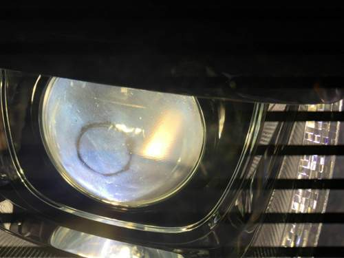

Es gibt noch Zeichen und Wunder. Ich war gestern beim ?? um eine Abbiegelichtbirne erneuern zu lassen. Durch den Thread hier habe ich bei meinen Xenons auch diese Kreise festgestellt und diese dort dem Meister gezeigt. Er hat Bilder davon gemacht und sie nach VW geschickt. Heute ruft er mich an das ich zwei neue Scheinwerfer bekomme.
Die er natürlich erst bestellen muss. Mal sehen wie lange es dauert.
Hallo. Ich habe gerade festgestellt dass ein Kreis auf Der Linse ist. Meine Frage ist das normal ? Mein Golf ist Baujahr. 03. 2013.
@Krax69 schrieb am 23. Dezember 2014 um 19:19:43 Uhr:
Nein ist nicht normal. Und beschlagen sind sie auch. So sehen meine auch aus.
