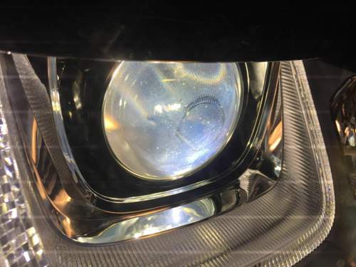

Aufgrund des Hinweises bezüglich Schlieren auf den Linsen, wollte ich Euch mal um Eure Meinung zu meinen Xenons bitten.
Ich stellte fest, dass es schwierig ist ein Foto zu erstellen, auf dem man die gesamte Oberfläche der Linse erkennt.
Daher habe ich mal beide (eingeschalteten) Scheinwerfer mit dem Handy gefilmt und das Ergebnis in youtube hochgeladen.
Mein Golf ist Modelljahr 2015. Ein Ring, wie oben von Euch beschrieben, ist hier nicht zu erkennen.

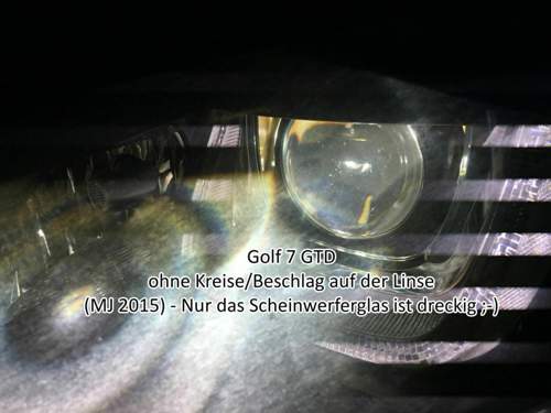

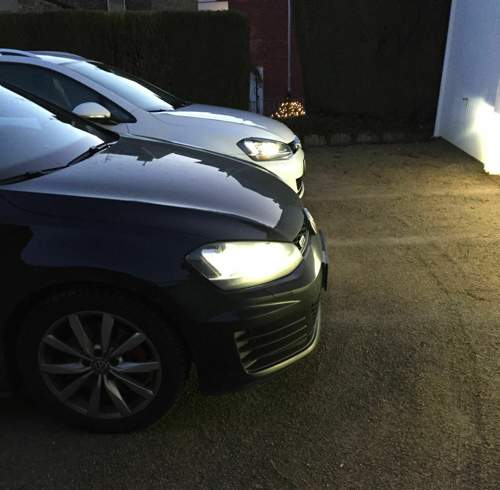

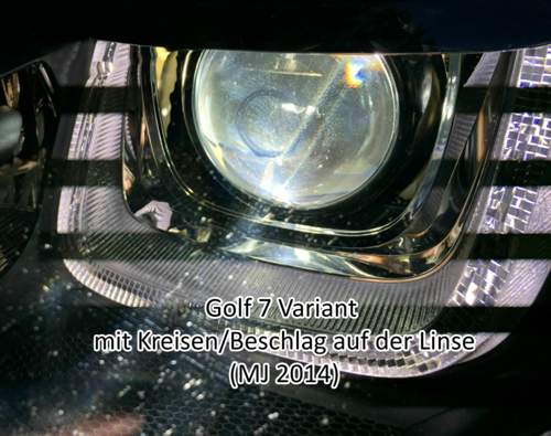

Guten Abend zusammen,
ich habe eben mal einen trockenen Moment genutzt und direkte Vergleichsbilder von unserem Golf 7 Variant (MJ2014 - dyn. Kurvenlicht - kein DLA) und unserem Golf 7 GTD (MJ2015 - dyn. Kurvenlicht - kein DLA) gemacht.
Also auch beim direkten Davorstehen, konnte ich keinen Unterschied feststellen. Die Lichtränder waren bei beiden gleich scharf. Sonst auch keine Auffälligkeiten. Das bestätigt mich weiter, auch aufgrund der ungewissen Qualität der Austauschscheinwerfer - nichts tauschen zu lassen.
Ich hoffe ich konnte ein bisschen helfen.
VG
Günni

So Ähnlich wie bei deinem 2014er schaut es bei mir auch aus. Ganz leicht beschlagen mit einem Ring den man aber nur in einem gewissen Winkel sieht. Im Vergleich zu meinem anderen Auto kann ich keine Einbußen beim Licht feststellen.
Ich werde es auch so lassen und bin froh, dass sie nicht nass anlaufen.

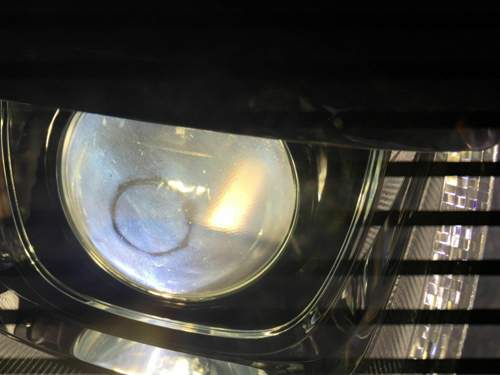

Hallo. Ich habe gerade festgestellt dass ein Kreis auf Der Linse ist. Meine Frage ist das normal ? Mein Golf ist Baujahr. 03. 2013.
Nein ist nicht normal. Und beschlagen sind sie auch. So sehen meine auch aus.
Hat der Kreis auf der Linse Einbußen beim Licht?
@Krax69 schrieb am 2. Januar 2015 um 18:45:09 Uhr:
Der Kreis nicht, aber der milchige Belag außerhalb und innerhalb des Kreises.
