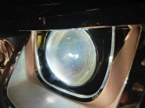

nachdem das Thema hier in diesem Beitrag bei MT bereits angeschnitten wurde, habe ich mal einen eigenen Beitrag dazu angelegt.
SHARK630 schrieb dazu:
Da die milchigen Linsen sogar bei Neuwagen in Ausstellungshallen bei den :-) bis Modelljahr 2014 (Baudatum bis Juni 14), denke ich da eher an ein Produktionsproblem. Ausdünstungen des Klebers beim Zusammenbau von Gehäuse und Abdeckscheibe z.B.. Dass sich da dann Luftfeuchtigkeit drauf festsetzt. Vermute ich jetzt mal. Bei Modelljahren 2015 (gebaut ab 7. Bzw. 8.14) habe ich das nicht mehr gesehen.
Ist definitiv auf der Linse selbst.
Bei meinen Xenon-Scheinwerfern fiel mir ebenfalls zunächst Kondenswasser unten im Bereich der Blinker auf. Ich werde das auch bei der nächsten Gelegenheit fotografieren. Zurzeit ist es weg.
Aufgrund des Hinweises bezüglich Schlieren auf den Linsen, wollte ich Euch mal um Eure Meinung zu meinen Xenons bitten.
Ich stellte fest, dass es schwierig ist ein Foto zu erstellen, auf dem man die gesamte Oberfläche der Linse erkennt.
Daher habe ich mal beide (eingeschalteten) Scheinwerfer mit dem Handy gefilmt und das Ergebnis in youtube hochgeladen.
Mein Golf ist Modelljahr 2015. Ein Ring, wie oben von Euch beschrieben, ist hier nicht zu erkennen.
Mehr Schlieren/Schleier, ähnlich Beschlag auf der Linse. Oder Fettfinger, die die Linsen angefasst haben 😁
Also schaut' Doch bitte mal hier im Video!
Hierzu gab es auch bereits Feedback von SHARK630: "Die sehen zu meinen vergleichsweise noch perfekt aus. Paar wie Wasserflecken und Fingerabdrücke, aber der milchige Beschlag auf der Linse ist gleich null im Vergleich."
Vielen Dank im Voraus.
Gruß Klaus.

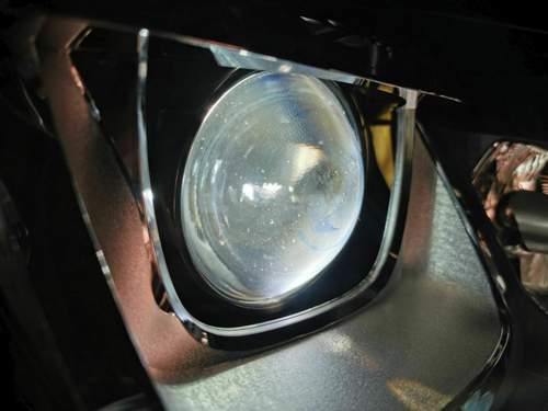

Hier mal Bilder von meinen Scheinwerfern. Auf der rechten Linse (1. Bild) sind Kreise zu sehen. Zudem habe ich in beiden Scheinwerfern eine Art Schleier (siehe drittes Bild). Dieser Schleier hat nichts mit Feuchtigkeit innerhalb der Scheinwerfer zu tun, da das ganze Jahr vorhanden.
Fahrzeug: Golf 7 Bj 2015, leider keine Garantieverlängerung. Der linke Scheinwerfer wurde während der Garantiezeit wegen Kreisen auf der Linse getauscht. Beim rechten wurde gesagt, dass das normal sei.
Wie ist eure Meinung zu den Linsen? Sind diese Schleier normal? Rentiert sich ein Gang zum 🙂 oder ist das vergebene Mühe, da ausserhalb der Ganrantie. Wie sieht es mit der TPI aus? Greift die auch noch nach Ablauf der Garantie?

Hallo je007, meine wurden 2017 (Baujahr 2015) getauscht und sahen nicht so schlimm aus, jetzt fängt es aber auch wieder an.... Probieren würde ich es über den Händler, aber nur wenn es ohne Zuzahlung klappt, denn es wird eh wieder kommen...Gruß
So wie ich es mitbekommen habe, ist der normale milchige Schleier laut der neueren tpi aus 2018 wohl kein Mangel mehr und wird daher auch nicht mehr von VW getauscht bzw. Kosten übernommen.
Meine Scheinwerfer wurden letzte Woche gewechselt , ging alles über die Gewährleistung. Mir fiel dabei auf, dass die alten Scheinwerfer mit dem Produktionsjahr 2016 noch „made in Spain“ waren, die neuen hingegen 2018 + 2019 „made in romania“. Hoffen wir mal, dass die Rumänen bessere Scheinwerfer bauen und nicht alles mit den Fingern anfassen.
Ich war gestern beim 🙂. Kulanzantrag an VW wurde für beide Scheinwerfer gestellt. Mein 🙂 hofft, dass die Kosten übernommen werden, da beide Schweinwerfer (nicht wie ich vermutete nur der Linke) im Juni 2017 getauscht wurden und der Fehler wieder trotz damaligen TPI-Tausch aufgetreten ist.
Ich werde weiter berichten, sobald ich eine Antwort erhalten habe.

Die Linsen sind ja richtig fleckig (fast wie Wasserflecken)
Das hatte ich bei meinem 2014er auch, da wurden sie getauscht.
Aber im Endeffekt einfach hinfahren und beanstanden und abwarten was passiert.
