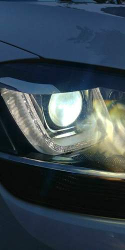

nachdem das Thema hier in diesem Beitrag bei MT bereits angeschnitten wurde, habe ich mal einen eigenen Beitrag dazu angelegt.
SHARK630 schrieb dazu:
Da die milchigen Linsen sogar bei Neuwagen in Ausstellungshallen bei den :-) bis Modelljahr 2014 (Baudatum bis Juni 14), denke ich da eher an ein Produktionsproblem. Ausdünstungen des Klebers beim Zusammenbau von Gehäuse und Abdeckscheibe z.B.. Dass sich da dann Luftfeuchtigkeit drauf festsetzt. Vermute ich jetzt mal. Bei Modelljahren 2015 (gebaut ab 7. Bzw. 8.14) habe ich das nicht mehr gesehen.
Ist definitiv auf der Linse selbst.
Bei meinen Xenon-Scheinwerfern fiel mir ebenfalls zunächst Kondenswasser unten im Bereich der Blinker auf. Ich werde das auch bei der nächsten Gelegenheit fotografieren. Zurzeit ist es weg.

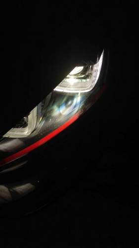

Aufgrund des Hinweises bezüglich Schlieren auf den Linsen, wollte ich Euch mal um Eure Meinung zu meinen Xenons bitten.
Ich stellte fest, dass es schwierig ist ein Foto zu erstellen, auf dem man die gesamte Oberfläche der Linse erkennt.
Daher habe ich mal beide (eingeschalteten) Scheinwerfer mit dem Handy gefilmt und das Ergebnis in youtube hochgeladen.
Mein Golf ist Modelljahr 2015. Ein Ring, wie oben von Euch beschrieben, ist hier nicht zu erkennen.
Mehr Schlieren/Schleier, ähnlich Beschlag auf der Linse. Oder Fettfinger, die die Linsen angefasst haben 😁
Also schaut' Doch bitte mal hier im Video!
Hierzu gab es auch bereits Feedback von SHARK630: "Die sehen zu meinen vergleichsweise noch perfekt aus. Paar wie Wasserflecken und Fingerabdrücke, aber der milchige Beschlag auf der Linse ist gleich null im Vergleich."
Vielen Dank im Voraus.
Gruß Klaus.

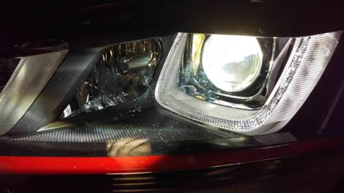

Meine wurden letzte Woche getauscht. Einer super, klar und keine Probleme. Andere Seite unten schon beschlagen, und zusätzlich noch Katschen in der Linse. Werde ich wohl nochmal beanstanden.
Ich habe ein Polo BlueGT Bj 2015 mit Xenons, beide Linsen waren ziemlich beschlagen, heute wurde auf Garantie beide Scheinwerfer ausgetauscht.
Beim Abholen wollte ich mich natürlich selbst überzeugen bevor ich weg fahre, also Lichter angeworfen, die neuen Scheinwerfer hat auf der Fahrerseite wenige winzige Staubreste auf der Linse aber sauber, damit kann ich leben, Beifahrerseite wieder beschlagen, wurde so geliefert. Nächste Woche wieder Termin, der neue rechte Scheinwerfer wird auf Garantie wieder ausgetauscht.
Hallo....
Zusammen.
Schon fast traurig, aber genau so lief es auch bei meinem Golf.
Bei VW müssen die schon so viel Geld in die Hand genommen haben, das man schon fast besser alle Garantie Schäden auf LED hätten umbauen lassen können.
Nebenbei, nach 5 Monaten fängt wieder einer von den "Neuen" an einen Kreis auf der Linse zu bilden.
Bin gerade im ersten Jahr von meiner drei jährigen Garantie Verlängerung. Und ganz sicher kommen die wieder raus...

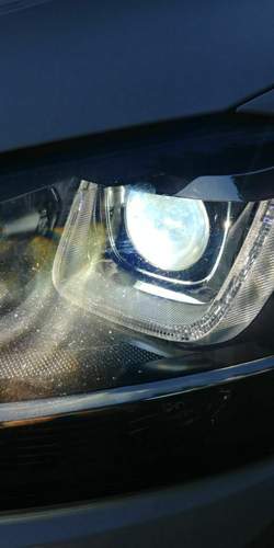

Ich finde die beschlagenen Scheiben viel schlimmer. Irgendwie sind alle auf die Linsen fixiert aber die streuscheibe wird auch mit der Zeit milchig. Mittlerweile sehen die aber bei mir wieder wie oben aus. Anbei auch nochmal ein Bild vorher und nachher.
Und NEIN es ist nicht normal, dass die beschlagen. Diese Belag geht nicht weg und wird immer mehr. Des weiteren dürfte er, wenn es Kondenswasser wäre, gerade vor der Linse nicht vorhanden sein, da wärmste Stelle.
