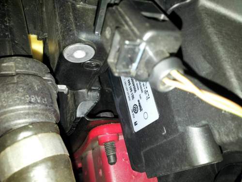

Tja leider befinden sich bei meinen Scheinwerfern die Aufkleber auf der kleinen Wandseite seitlich zum Kühlergrill. Von daher kann ich die darauf befindlichen Daten nicht lesen.
Und den Grill dafür ausbauen................
Hallo
Ist bei mir auch so,habe rechten Scheinwerfer mit Handy fotografiert.
Und wie hast du mittels Fotografie den Aufkleber erwischt, wenn doch die anderen Bauteile davor sind?
@every17 schrieb am 17. Oktober 2016 um 15:44:12 Uhr:
@silvango schrieb am 17. Oktober 2016 um 15:38:04 Uhr:
Hallo
hallo
man muss das Handy (mit Blitz und Makro) dazwischen schieben und dann paarmal auslösen, bis man mal ein scharfes Bild hat,
aber es geht nur der rechte. Siehe Foto - gerade eben gemacht
20161017-164237
Nee, da sitzt der bei mir nicht.
Bei meinem Auto sitzt der wirklich ganz vorn. Direkt dort, wo der Grill angrenzt.
Da ist nix mit zwischenschieben.
Sonst braucht man ein Phone wie n Löschblatt mit Supermakroobjektiv.

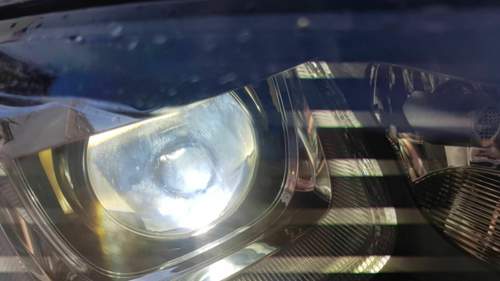

@silvango schrieb am 15. Oktober 2016 um 19:32:44 Uhr:
@golfi5000 schrieb am 13. Oktober 2016 um 21:55:06 Uhr:
Guten Abend,
die vorhandene TPI existiert deshalb seit Sommer, weil der Hersteller der Scheinwerfer "Valeo" das Problem erkannt, lokalisiert und abgestellt hat. Seit Juni 2016 verlässt kein Xenon Scheinwerfer mehr das Werk mit dem Problem.
Falls es hier irgendjemanden gibt, der gewechselte oder im neuen Golf VII ab Juli 2016 mit beschlagenen, vermilchten, verschmutzen Linsen hat, dann bitte Feedback hier am besten mit Foto von Linsen und Typenaufkleber.
Das Problem sollte wie gesagt jetzt behoben sein.
Golfi5000
ich habe am 29.9. neue Scheinwerfer bekommen und die sehen genauso aus, wie die alten, siehe Foto.
Da scheint sich wohl doch nichts geändert zu haben

Hallo, ich habe heute einen Kostenvoranschlag bekommen. Dort werden aber die Teilenummern: 5G1 941 753 und 5G1 941 754 aufgeführt. Bei euren Bildern sind aber die Nummern: 5G1 941 44 zu sehen. Welche gehören jetzt zur neueren Revision?

nach 2 mal Tauschen sehen meine auch wieder komplett milchig aus, mit einem derart fleckigen Lichtbild, dass ich die ganze Sache also ein drittes Mal angehe.
Bei der gestrigen 3 Jahres-Inspektion habe ich dieses also wieder moniert.
Mein Servicemeister rief mich dann am Nachmittag an und teilte mir mit, er hätte die neuen Scheinwerfer bestellt ... diese wären jedoch aktuell nicht lieferbar.
Was bedeutet das jetzt wieder?
Das sie nicht lieferbar sind...und du dich gedulden musst. Zuerst wird die laufende Produktion bedient.

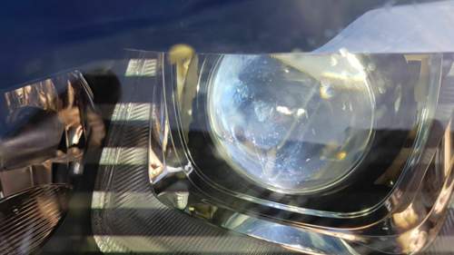

Moin!
....heute beim Golf meiner Frau getauscht.... (mit Anschlußgarantie)
vorher/nachher
....ich denke der Unterschied ist mehr als deutlich!
Gruß, Big-I
@Big-Inspektor schrieb am 19. Oktober 2016 um 15:48:50 Uhr:
Moin!
vorher/nachher
So ein leichter Schleier ist auf dem letzten Foto aber irgendwie zu sehen.
....dat sind spiegelungen der Wolken.....iss Fototechnisch mit dem Handy echt ne Herausforderung.
Moin!
vorher/nachher
Gruß, Big-I
Vielen Dank, hast du vielleicht die Teilenummer von den Scheinwerfern, die verbaut worden sind?
