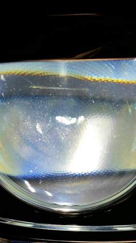

nachdem das Thema hier in diesem Beitrag bei MT bereits angeschnitten wurde, habe ich mal einen eigenen Beitrag dazu angelegt.
SHARK630 schrieb dazu:
Da die milchigen Linsen sogar bei Neuwagen in Ausstellungshallen bei den :-) bis Modelljahr 2014 (Baudatum bis Juni 14), denke ich da eher an ein Produktionsproblem. Ausdünstungen des Klebers beim Zusammenbau von Gehäuse und Abdeckscheibe z.B.. Dass sich da dann Luftfeuchtigkeit drauf festsetzt. Vermute ich jetzt mal. Bei Modelljahren 2015 (gebaut ab 7. Bzw. 8.14) habe ich das nicht mehr gesehen.
Ist definitiv auf der Linse selbst.
Bei meinen Xenon-Scheinwerfern fiel mir ebenfalls zunächst Kondenswasser unten im Bereich der Blinker auf. Ich werde das auch bei der nächsten Gelegenheit fotografieren. Zurzeit ist es weg.
Aufgrund des Hinweises bezüglich Schlieren auf den Linsen, wollte ich Euch mal um Eure Meinung zu meinen Xenons bitten.
Ich stellte fest, dass es schwierig ist ein Foto zu erstellen, auf dem man die gesamte Oberfläche der Linse erkennt.
Daher habe ich mal beide (eingeschalteten) Scheinwerfer mit dem Handy gefilmt und das Ergebnis in youtube hochgeladen.
Mein Golf ist Modelljahr 2015. Ein Ring, wie oben von Euch beschrieben, ist hier nicht zu erkennen.
Mehr Schlieren/Schleier, ähnlich Beschlag auf der Linse. Oder Fettfinger, die die Linsen angefasst haben 😁
Also schaut' Doch bitte mal hier im Video!
Hierzu gab es auch bereits Feedback von SHARK630: "Die sehen zu meinen vergleichsweise noch perfekt aus. Paar wie Wasserflecken und Fingerabdrücke, aber der milchige Beschlag auf der Linse ist gleich null im Vergleich."
Vielen Dank im Voraus.
Gruß Klaus.

Das „Problem“ ist, dass die Linsen klar aussehen, wenn das Licht NICHT eingeschaltet ist.
Nur bei eingeschaltetem Licht lässt sich die Eintrübung erkennen.
Als ich meinen GTD das erste Mal beim 🙂 abgegeben habe, hatte der Meister nichts in die Wege geleitet, mit dem Argument: Ist ja alles in Ordnung, keine Eintrübung zu erkennen.
Leider hatte er bei ausgeschaltetem Licht „geprüft“. 😠
Also meint ih sollte den TPI 2044247 erwähnen?
Das solltest du auf alle Fälle tun.

die vorhandene TPI existiert deshalb seit Sommer, weil der Hersteller der Scheinwerfer "Valeo" das Problem erkannt, lokalisiert und abgestellt hat. Seit Juni 2016 verlässt kein Xenon Scheinwerfer mehr das Werk mit dem Problem.
Falls es hier irgendjemanden gibt, der gewechselte oder im neuen Golf VII ab Juli 2016 mit beschlagenen, vermilchten, verschmutzen Linsen hat, dann bitte Feedback hier am besten mit Foto von Linsen und Typenaufkleber.
Das Problem sollte wie gesagt jetzt behoben sein.
Golfi5000
ich habe am 29.9. neue Scheinwerfer bekommen und die sehen genauso aus, wie die alten, siehe Foto.
Da scheint sich wohl doch nichts geändert zu haben
silvango
20161015-171304
20160929-174753-4
Also deine Linsen sehen aber nicht annähernd so aus wie die alten mit Saugnapfringen und deutlich sichtbarem Beschlag. Wenn du ein Foto aus anderer Perspektive machst, werden die Linsen denke ich ok aussehen.
