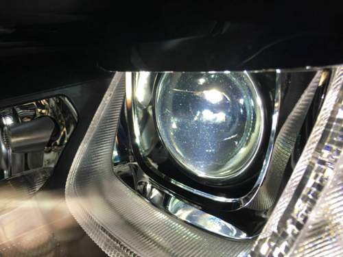

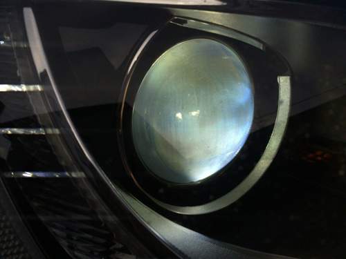

nachdem das Thema hier in diesem Beitrag bei MT bereits angeschnitten wurde, habe ich mal einen eigenen Beitrag dazu angelegt.
SHARK630 schrieb dazu:
Da die milchigen Linsen sogar bei Neuwagen in Ausstellungshallen bei den :-) bis Modelljahr 2014 (Baudatum bis Juni 14), denke ich da eher an ein Produktionsproblem. Ausdünstungen des Klebers beim Zusammenbau von Gehäuse und Abdeckscheibe z.B.. Dass sich da dann Luftfeuchtigkeit drauf festsetzt. Vermute ich jetzt mal. Bei Modelljahren 2015 (gebaut ab 7. Bzw. 8.14) habe ich das nicht mehr gesehen.
Ist definitiv auf der Linse selbst.
Bei meinen Xenon-Scheinwerfern fiel mir ebenfalls zunächst Kondenswasser unten im Bereich der Blinker auf. Ich werde das auch bei der nächsten Gelegenheit fotografieren. Zurzeit ist es weg.
Aufgrund des Hinweises bezüglich Schlieren auf den Linsen, wollte ich Euch mal um Eure Meinung zu meinen Xenons bitten.
Ich stellte fest, dass es schwierig ist ein Foto zu erstellen, auf dem man die gesamte Oberfläche der Linse erkennt.
Daher habe ich mal beide (eingeschalteten) Scheinwerfer mit dem Handy gefilmt und das Ergebnis in youtube hochgeladen.
Mein Golf ist Modelljahr 2015. Ein Ring, wie oben von Euch beschrieben, ist hier nicht zu erkennen.
Mehr Schlieren/Schleier, ähnlich Beschlag auf der Linse. Oder Fettfinger, die die Linsen angefasst haben 😁
Also schaut' Doch bitte mal hier im Video!
Hierzu gab es auch bereits Feedback von SHARK630: "Die sehen zu meinen vergleichsweise noch perfekt aus. Paar wie Wasserflecken und Fingerabdrücke, aber der milchige Beschlag auf der Linse ist gleich null im Vergleich."
Vielen Dank im Voraus.
Gruß Klaus.

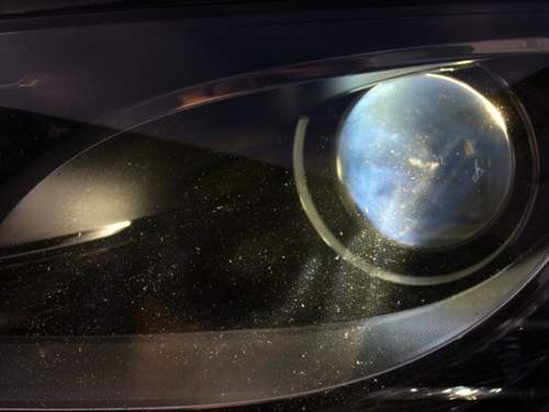

heute habe ich zufällig beim Nachbarn einen Audi A5 von 2009 gesehen und gleich mal den Zustand der Linsen dokumentiert. Natürlich bei eingeschaltetem Abblendlicht.
Hier zu sehen.
Lt. Aussage des Fahrers wurde ein Scheinwerfer "vor einiger Zeit" beim Händler ersetzt. Welcher soll das wohl sein? Ich sehe bezüglich der Trübung keinen Unterschied?!?
Insgesamt sehen die Linsen recht trübe aus - wenn auch gleichmäßig. Die Linse auf der Fahrerseite hat zudem Kratzer auf der Oberfläche.
So klar, wie die Linsen der neuen Scheinwerfer meines Golf 7 waren, sind diese nicht annähernd.
Es wird Zeit für mich den jetzigen Zustand (der Austausch ist ja jetzt schon 1/2 Jahr her) mal wieder zu begutachten...
Gruß Klaus.

Scheint so, als ob Audi auch Valeo Linsen verbaut ;-)
Hat denn dein Nachbar irgendwelche Schatten, Verblendungen oder sonstige Lichtsichtbehinderungen bemerkt?

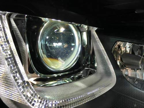

Hier noch wie versprochen die Bilder meiner zum zweiten Mal getauschten SW,die direkt von Valeo aus Spanien geliefert wurden!
Ganz ok. Aber Auch leichte Schlieren zu erkennen, oder sehe ich das falsch ?
@te-75: Ich frag mal nach. Ist nämlich der A5 des Schwagers des Nachbarn 😁
Die sehen wirklich akzeptabel aus, finde ich. Zwar einiges an Staub erkennbar, aber der würde mich nicht stören und tut dem Lichtbild mit Sicherheit keinen Abbruch.
