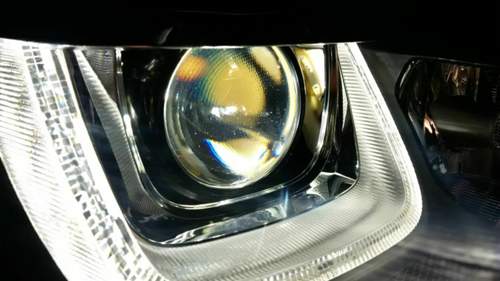

nachdem das Thema hier in diesem Beitrag bei MT bereits angeschnitten wurde, habe ich mal einen eigenen Beitrag dazu angelegt.
SHARK630 schrieb dazu:
Da die milchigen Linsen sogar bei Neuwagen in Ausstellungshallen bei den :-) bis Modelljahr 2014 (Baudatum bis Juni 14), denke ich da eher an ein Produktionsproblem. Ausdünstungen des Klebers beim Zusammenbau von Gehäuse und Abdeckscheibe z.B.. Dass sich da dann Luftfeuchtigkeit drauf festsetzt. Vermute ich jetzt mal. Bei Modelljahren 2015 (gebaut ab 7. Bzw. 8.14) habe ich das nicht mehr gesehen.
Ist definitiv auf der Linse selbst.
Bei meinen Xenon-Scheinwerfern fiel mir ebenfalls zunächst Kondenswasser unten im Bereich der Blinker auf. Ich werde das auch bei der nächsten Gelegenheit fotografieren. Zurzeit ist es weg.
Aufgrund des Hinweises bezüglich Schlieren auf den Linsen, wollte ich Euch mal um Eure Meinung zu meinen Xenons bitten.
Ich stellte fest, dass es schwierig ist ein Foto zu erstellen, auf dem man die gesamte Oberfläche der Linse erkennt.
Daher habe ich mal beide (eingeschalteten) Scheinwerfer mit dem Handy gefilmt und das Ergebnis in youtube hochgeladen.
Mein Golf ist Modelljahr 2015. Ein Ring, wie oben von Euch beschrieben, ist hier nicht zu erkennen.
Mehr Schlieren/Schleier, ähnlich Beschlag auf der Linse. Oder Fettfinger, die die Linsen angefasst haben 😁
Also schaut' Doch bitte mal hier im Video!
Hierzu gab es auch bereits Feedback von SHARK630: "Die sehen zu meinen vergleichsweise noch perfekt aus. Paar wie Wasserflecken und Fingerabdrücke, aber der milchige Beschlag auf der Linse ist gleich null im Vergleich."
Vielen Dank im Voraus.
Gruß Klaus.

So, nachdem ich mich hier mal ein wenig eingelesen habe war ich gestern auch beim 🙂 . Erste Ansage vom Kundenbetreuer, "hm so genau hab ich mir die Linsen noch nie angeschaut, ich sehe aber nix aufälliges. Ich kann aber mal einen Lichttest machen"
Ok, nicht gleich mit der Tür ins Haus gefallen und seine Schergen machen lassen. Ergebnis des ganzen mein Licht war angeblich zu hoch eingestellt (hatte ich nicht bei der Abgabe gesagt ich finde das Licht zu schlecht???) und er habe eine Anfrage an VW gestellt, was da zu machen ist. Beim Abholen hat er mir dann noch mehr oder weniger Stolz einen Passat gezeigt wo die Linsen genauso Scheiße ausgesehen haben und dann kam der Spruch, den keiner hören mag aber immer wieder in das Ohr des Kunden gelegt wird: "Stand der Technik" 🙁
Na mal schauen was die Anfrage an den Konzern ergibt. Mit meinem Licht bin ich immer noch unzufrieden, obwohl die Ausleuchtung des rechten Fahrbahnrandes subjektiv besser ist als vorher. Jedoch die Leuchtweite ist weiterhin auf Kerzenlichtniveau und die Schatten sowohl im Kegel Fahrerseite als auch Beifahrerseite habe ich immer noch. Ich drück die Daumen das da noch was positives bei rum kommt.
du wirst durch neue scheinwerfer ohne "kreis auf der linse" keine bessere ausleuchtung bekommen. ist dir beim durchlesen aber bestimmt aufgefallen.

Moin, unten die geforderten Bilder. Die weißen Flecken die man sieht sind Spiegelungen weil ich die Scheinwerfer nur schnell zum fotografieren partiell abgewischt habe und die ganze Front voller Salz ist. Werde am Wochenende wenn es wärmer wird das Auto waschen und bessere Fotos bei Tageslicht machen wenn gewünscht. Den Staub den man sieht würde ich, bedingt durch das offene System, als ganz normal bezeichnen.
Die Scheinwerfer sind übrigens beide am 17.12.2015 produziert und waren am 23.12. beim Händler, also wirklich brandneu.
Und ich finde schon das das Lichtbild besser geworden ist und die Hell-Dunkel-Grenzen schärfer sind. Meine letzten Scheinwerfer waren nur noch leicht beschlagen und auch ok, aber die beiden Sätze vorher waren wirklich "dreckig" und schlechter in der Ausleuchtung.
Linse-neu-links
Linse-neu-rechts
