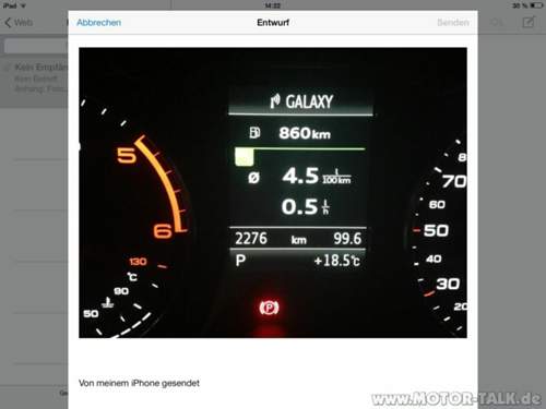

Edit: Hab sogar zufällig noch ein Bild. Ist zwar kein aktuelles und auch vom Sommer, aber das war eine meiner ersten Verbrauchsfahrten mit dem Auto...war zwar fast alles Landstraße, aber da war auch eine super ausgebaute Bundesstraße dabei wo man fast 30km konstant 120 fahren konnte.....Autobahnbilder reiche ich navh wen ich welche gemacht hab
