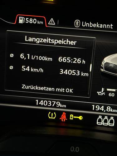

ich fahr den Audi A3 8V 2.0 TDI in der Limousine Ausführung.
Seit über einem Jahr hab ich das Gefühl, dass das Auto immer mehr an Reichweite mit einer kompletten Tankfüllung verliert.
Hab das Auto seit 2018, wenn ich mich richtig erinnere, konnte ich zu diesem Zeitpunkt ca. 900km mit einer Tankfüllung fahren. Heute sind es ca. 700km, das muss doch viel zu gering für einen Dieselmotor sein.
Der durchschnittliche Verbrauch liegt bei 6 Liter, anbei ist das Bild von Cockpit.
N Kumpel hat genau den selben Fahrzeug nur in Sportback und er soll easy die 900km packen.
Ich versteh nicht was das Problem ist, das Auto ist Checkheft gepflegt und jeder Service wurde bei Auto durchgeführt.
Hat mir jemand einen Tipp, wäre über jede Hilfe dankbar.
Der Verbrauch hängt von sehr vielen Faktoren ab.
Hat sich seit 2018 irgendwas verändert? Anderer Arbeitsweg? Andere Reifen/Räder? Mehr Kurzstrecke?
Der Arbeitsweg hat sich letztes Jahr auf 5km verkürzt. Hab seit 2018 die selben Reifen bzw. Marke. Ich fahr täglich die 5km zur Arbeit hin und zurück, jeden Abend gute 15-20km zum Sport.
Bei Langfahrten ist der Verbrauch genau so schlecht. Bevor ich umgezogen habe war der Verbrauch nicht besser, damals war der Arbeitsweg ca. 20-25km entfernt.
Der Kumpel bzw. Die Mutter von ihm fährt nur Kurzstrecke und kann mit einer Tankfüllung easy 900km zurücklegen.
Also erstmal heißt “Jeder Service wurde bei Audi durchgeführt” nicht gleich, dass jeder Service durchgeführt wurde. Verlust an Reichweite kennt viele Ursachen. Du fährst zum Beispiel zu 100% anders als dein Kumpel. Einen Tank krieg ich auch in 400km leer
Sitzt vielleicht ein Bremssattel fest? Z.B. Feststellbremse? Jetzt im Winter wäre das garnicht lustig, das Problem kenne ich von den originalen Satteln…
Radlager verschlissen? Injektor offen?
So komplexe Problembilder klärt man am besten vor Ort mit Leuten die sich auskennen
Ich sag mal so, die Mutter fährt das Auto und ausschließlich nur Kurzstrecken.
Das Problem hab ich gefühlt seit zwei Jahren ist nichts neues und wird nur schlimmer. Mein Fahrverhalten ist gleich, wenn nicht sogar gelassener geworden.
Könnte man die Ursache mit dem Steuergerät auslesen herausfinden? N Kumpel die dafür nötigen Geräte.
Würde nicht schaden, ich tippe ehrlich gesagt auf ein rein mechanisches Problem. Ansonsten würde wahrscheinlich MKL leuchten
Danke, werde ich die Woche mal anschauen lassen
