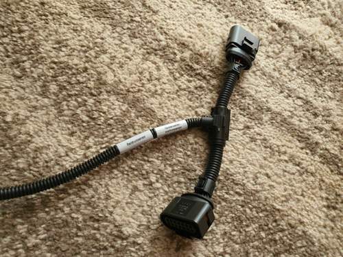

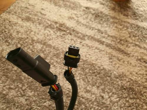

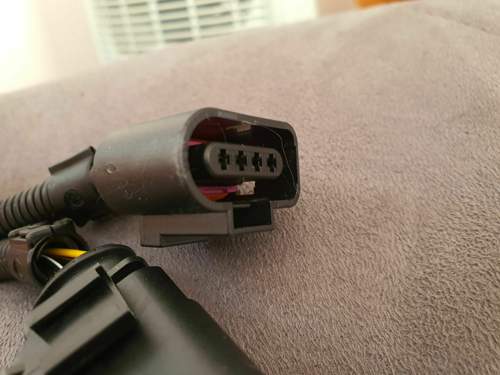

Moin, hab mal ne ganz andere Frage. Und zwar hab ich jetzt 2 Versionen für eine 2.0 TFSI Motor gesahen. Einmal von DTE Systems, und einmal von Speed Buster. Ich dachte die Systeme sind alle gleich, aber DTE hat teilweise eine andere Ansteuerung als Speed Buster? Und Speed Buster hat bei diesem Modell einen 12 Volt Anschluss für die Batterie, DTE nicht?
Die Anschlüsse für den Ladedrucksensor sind erstmal gleich (Bild 1)
Die Speed Buster hat dann aber einen Anschluss, den die DTE nicht hat (Bild 2, Raildruck/Nockenwellenpositionssensor)?
Dafür hat die DTE dann wieder einen Anschluss, den die Speed Buster nicht hat (Bild 3, Nockenwellensensor)

Wieso ist das so unterschiedlich, hat davon ein System Vor oder Nachteile? Und jetzt bitte nicht wieder diese Endlosdiskussion ob Box oder nicht, es geht jetzt nur um die interschiedlichen Bauweisen hier.
also dass die Stecker für den/die Ladedrucksensoren die gleichen sind ist ja schonmal lobenswert😛
Hast Du denn auch noch eine Info dazu um welche Boxen es sich handelt? Gibt doch bestimmt bei beiden Anbietern so etwas wie Stage 1, 2, 3 usw. ....die einfachen Boxen greifen dann eben nur auf den Ladedruck (Benziner) bzw. Raildruck (Diesel) zu, die komplexeren auch noch auf Nockenwellenverstellung, weitere Drucksensoren, Luftmassenmesser (sofern vorhanden) usw. zu. Evtl. auch noch, was ja sehr löblich wäre, wird noch auf einen Temperatursensor zugegriffen um das Tuning z.B. erst ab 70° Kühlmitteltemperatur freizugeben....
Ein Anschluss für die Stromversorgung der Box könnte, ohne dass ich mich mit diesen Box näher beschäftigt habe, auch ein Indiz für eine eigene Intelligenz der Box sein, also ein Prozessor, der die Ausgangssignale erzeugt anstatt dummer Widerstände, die einfach nur die Kennlinien verschieben. Siemoneit hatte mal so Boxen mit einem Risk-Prozessor im Programm. Die hatten zudem eine USB-Schnittstelle, damit man selber Einstellungen für verschiedene "Manipulationen" vornehmen konnte (z.B. zweidimensional Ladedruckverlauf über Last und/oder über Drehzahl). Zudem konnte man Sicherheitsfunktionen aktivieren und modifizieren wie z.B. maximal 1 Minute Dauervollgas bzw. Leistungsreduktion bei Überschreiten einer bestimmten Motortemperatur
Sind jeweils die Topboxen mkit Appsteuerung, also nkicht die Standardversionen. Kann beides mit Warm up Verzögerung gesteuert werden
