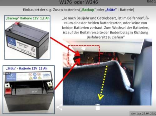

...haben die Mercs nicht noch eine weitere Batterie im Fußraum der Beifahrerseite?
Die s. g. Stützbatterie = 12V 12Ah für die Start/Stopp Funktion, wurde nur bei dem Vorgängermodell W176 bis zur Mopf Einführung verbaut. Folglich wurde diese Batterie im W177 nicht vorhanden.
Diese zusätzliche Batterie verhinderte den Spannungseinbruch beim starten des Motors durch die Start/Stopp Funktion, wenn der Motor zuvor durch die Start/Stopp Funktion aus-/abgeschaltet wurde.
Die s. g. Backup Batterie = 12V 1,2 Ah, wird für die elektrische Parkbremse (hierbei ist nicht die Feststell-/Handbremse gemeint) im Automatikgetriebe benötigt. Diese befindet sich im vorderen Teil der Mittelkonsole. Bei Defekt/Ausfall der Backup Batterie, wird dieses im Kombiinstrument per Warnmeldung angezeigt.

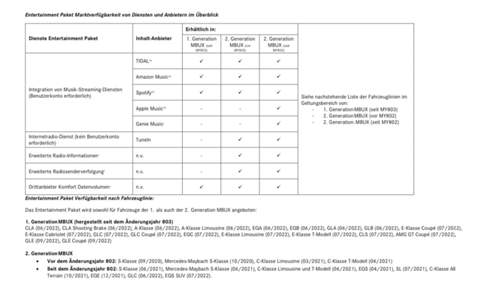

Hier hat sich offensichtlich was getan:
https://shop.mercedes-benz.com/.../707
Es gibt jetzt das Entertainment-Paket und dort ist übrigens auch eine Auflistung von unterstützten Diensten. Auch Spotify. (siehe Anhang)
Mein Auto wurde bei Eingabe der FIN als kompatibel angegeben und sobald ich mich eingeloggt habe wurde es als „nicht kompatibel wegen fehlender Komponenten ab Werk“ angezeigt.
Laut der Liste und meiner Austattung erfüllt mein Auto allerdings alle notwendigen Punkte.
Ich kann mir vorstellen, dass sich hier die nächsten Wochen noch etwas ändert.

@bizkitt: Bist du dir da sicher?
Aus welchem Grund sollte sich da was ändern? Entweder erfüllt das MBUX die Voraussetzung oder nicht.
In dem Dokument steht doch klipp und klar für welche MBUX-Generationen es angeboten wird:
- MBUX1 (Anm. d. Red. NTG6) ab 06/2022
- MBUX2 (Anm. d. Red. NTG7) ab 09/2020
Also mein Benz ist da raus. 😠 (Bj. 09/2019)

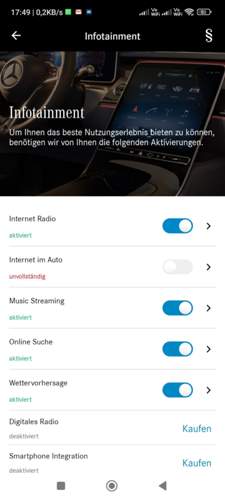

BTW: Habe gerade festgestellt, dass mein Internet im Auto unvollständig ist. 😕 Wie kann ich das vervollständigen?
Ich warte mal auf Die Aktivierung des kostenfreien Datenpakets beim Drittanbieter. 😁
@Onkel_Ernst schrieb am 29. März 2023 um 17:36:10 Uhr:
In dem Dokument steht doch klipp und klar für welche MBUX-Generationen es angeboten wird:Zitat:
@bizkitt schrieb am 29. März 2023 um 10:00:09 Uhr:
Hier hat sich offensichtlich was getan:https://shop.mercedes-benz.com/.../707
Also mein Benz bin da raus. 😠 (Bj. 09/2019)

Das ist immer dann unvollständig wenn man kein Datenvolumen bei Vodafone erworben hat.
