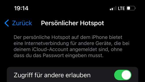

Weiss einer wie sich der Hotspot am Handy automatisch mit dem MBUX verbindet? Jedesmal muss ich in die Einstellung vom MBUX und selber einmal auf mein Handy Hotspot drücken.
Themenstarteram 8. März 2023 um 15:36
Beim iPhone, geht das automatisch. Welches Betriebssystem hast du?
Aber nur, wenn der Hotspot am iPhone schon an ist. Oder kann man den Hotspot automatisch aktivieren, wenn zB die Bluetooth Verbindung zum Auto erkannt wird?
Also vorher immer mit Bluetooth verbunden. Hotspot ist immer an aber wenn ich die Zündung aus und wieder einschalte verbindet es sich so lange nicht bis ich es im MBUX mit dem Hotspot verbinde. Den Passwort hat sich MBUX schon gemerkt aber es will immer das ich es selber verbinde. Habe das iPhone 14 pro mit dem letzten update drauf.
Kann es vielleicht sein das MBUX Bluetooth als die erste Wahl an Verbindung nimmt? Muss ich vielleicht Bluetooth komplett rausnehmen?
Muss ich mal testen morgen.
Themenstarteram 8. März 2023 um 18:13
In der Einstellung funktioniert es immer transparent
Aber du hast recht. Manchmal verbindet sich das System nicht automatisch mit Bluetooth.
