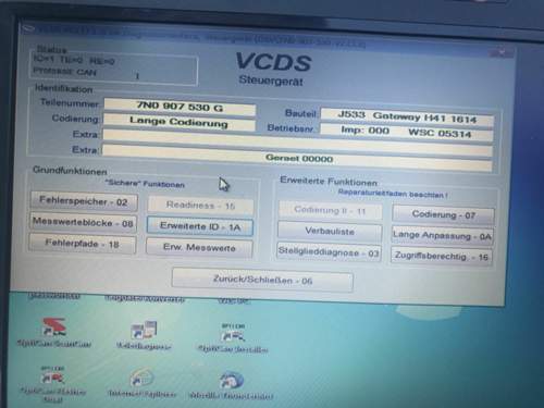

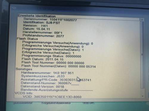

Wo ist denn hier der Index zu finden ?
J, K oder G ?
Danke !
Img-4199
Img-4200
Der Buchstabe am Ende der Teilenummer.
