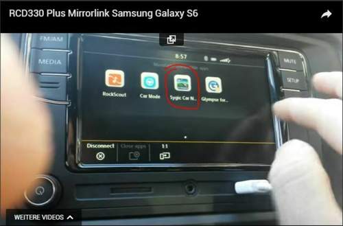

Danks, funktioniert Sygic Car Navigation mit einem iPhone auf dem RCD330G+ während der fahrt?
Da hat das RCD nichts mit am Hut. Wenn die App CarPlay Fähig ist, wird sie angezeigt. Wenn nicht dann nicht.
https://www.apple.com/de/ios/carplay/
Edit: Laut eigener Aussage zählt Sygic noch nicht zu den Erlauchten welche für Carplax entwickeln dürfen. Also derzeit erstmal nicht.
https://www.sygic.com/.../...ation-for-android-auto-and-apple-car-play
@Armbrust schrieb am 11. Mai 2017 um 07:37:52 Uhr:
...wenn du weitere Apps verwenden möchtest als von Apple freigegeben kannst du eventuell Android Mirror Link Variante probieren. Setzt natürlich ein Android Smartphone und die RCD330+ Unterstüzung vorraus.
https://www.youtube.com/watch?v=-WEt3FeZIAU
aber wenn ich das getippse in dem Video mit Android sehe wird mir schon wieder ganz schlecht 😰
Android MirrorLink
