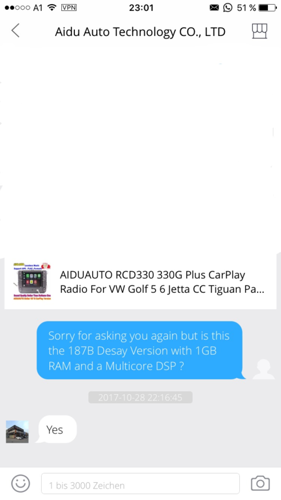

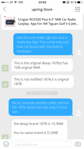

Das erste Radio mit Hardware 036 von Desay ist das von dem ich in meinem Post oben geschrieben habe mit 1GB RAM und das zweite ist das No Name Radio mit 512 MB RAM. Gibt noch eine dritte Version von einem anderen Hersteller mit der Bezeichnung R340 welches Android Auto, Carplay und Mirrorlink kann, auch mit 512 MB RAM
Hallo Bashl0r,
hab ich auch zuerst gedacht, aber es gibt die Hardware 036 Version auch mit dem klaren Hinweis auf 1GB RAM.
Crngiar RCD330 Plus
Bin ein bisschen verwirrt bei den ganzen Varianten und Unterschieden.
Wenn dein Link wirklich das Desay 1GB mit CarPlay wäre, wär das ja echt ein top Preis!
Ich habe auf Ali mit 2 Verkäufern geschrieben und beide haben mir das gleiche gesagt. Also bei beiden Verkäufern waren es Geräte mit Hardware 036 von Desay und haben 1 GB RAM.
Also gehe ich davon aus das es bei dem Verkäufer den du verlinkt hast auch so sein wird.
