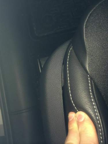

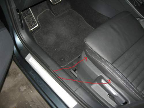

@Octavia 1,9 TDI schrieb am 25. Dezember 2014 um 15:51:18 Uhr:
Hier ein Bild von dem Reibeschutz. Wie bereits geschrieben, funktioniert es einwandfrei.
Ich habe heute auch einen Filzgleiter an dieser Stelle und noch einen in der Mitte der Kunststoffabdeckung am Sitz geklebt ( Bild). Das Schabegeräusch des Leders am Kunststoff ist weg!!!
Danke für den guten Tipp Octavia 1,9 TDI.😛😉
Bild-1
Image-6735768462762175583-4985478210495914807
Angeblich wurde bei mir auch ein Flizgleiter eingeklebt, hat sich aber nix gefunden, als ich da mal genauer hin geschaut habe...
Meine Lösung wäre jetzt eine Veränderung der Oberflächenrauigkeit des Kunststoffes in dem Bereich gewesen mittels Schmirgelpapier (120er sollte ausreichen). Dadurch müsste es auch weg gehen und man sieht definitiv nichts raus stehen, falls das Geräusch von der Kante und nicht von der Anlagefläche in der Mitte der Abdeckung kommt.
