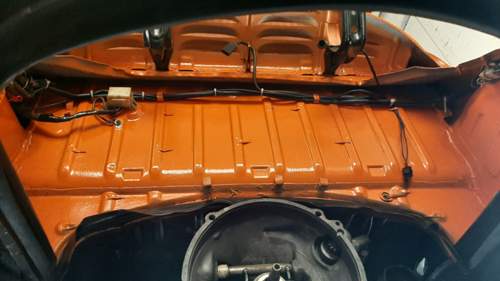

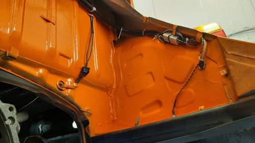

Axialspiel ist ermittelt: Ohne Keilriemen, KWR und dem kleinen Dichtring in der Schwungscheibe ein Spiel von 0.89 ermittelt. Mit Scheiben 2x 0,24 und 1x 0,32 komme ich dann auf 0,09. Das ist für mich akzeptabel. Ist es egal welche Scheibe wohin kommt? Es waren vorher 3x 0,24 drinnen, hatte also ein Spiel von 0,17 und das war zuviel. Das Lager hinter der Schwungscheibe ist stramm und bewegt sich nicht. Hier noch ein paar Bilder von meinem aufgeräumten und neu verkabeltem Motorraum
