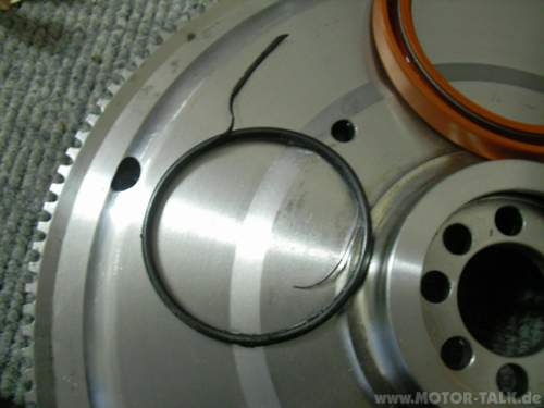

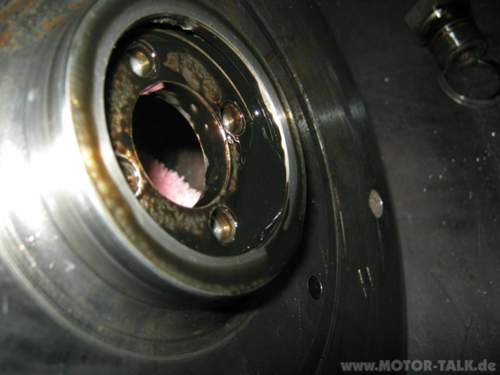

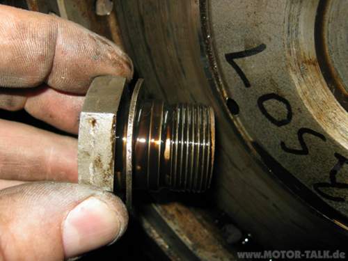

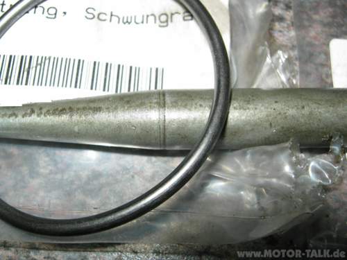

Also gut ich habe nun im laufe der Zeit O-Ringe von unterschidlichen Händlern bezogen und mal verglichen miteinander.
Maßlich halten die sich alle an die Sollwerte.Es sind immer 3mm Schnurdurchmesser und eben ein Ringdurchmesser von 60 aussen oder 54 innen.
Am meisten erstaunt hat mich der ,der vom Freundlichen selber kam.Der hatte genau diese Gummiränder die ich oben mal beschrieben hatte.
Bild 1+2

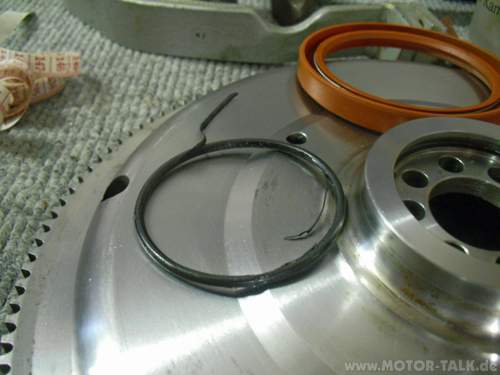

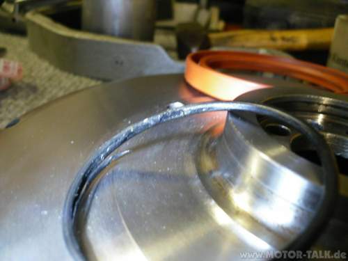

Dann hatte ich noch einen von einer anderen Scenebekannten Firma ,der war soweit i.o. ,schön glatt aber halt etwas hart im Gummi.Grenzwertig nach meiner Meinung.
Bild 3

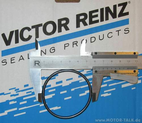

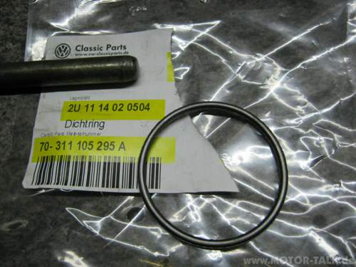

Der ,der mir am besten gefallen hat war in einem Dichtsatz der Firma Reinz.Schön glatt und auch nicht zu hart.
Bild 4+5

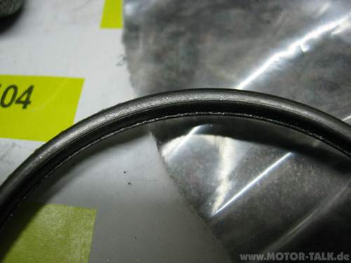

Auf dem letzten Bild (Bild 6) sieht man nun mittig einen mit 3,5mm Schnurstärke.Allerdings brauch man mit dem schon ordentlich Kraft um das Schwungrad auf die KW zu drücken.Das geht echt stramm,ist aber machbar.Zumindest hab ich es bei einem Motor geschafft,bei einem anderen nicht.Hatte wohl schlecht gefrühstückt.Da ist dann der gute von Reinz eingezogen.
So stramm kommt dadurch das man ihn mit Muskelkraft schon ordentlich verformen muß um ihn in die Winkel hinten in der Nut des SR zu drücken.Und wenn der dann nicht besser abdichtet ........
Problem bei den Qualitäten ist aber das die auch alle nur verkaufen können was sie selber bekommen.Also auch beim Dichtringkauf....Augen auf !

Original geschrieben von Vari-Mann
Schlimmstenfalls gleitet er nicht in die Nut wenn die KW kommt und er wird gequetscht zwischen Schwung und KW,oder er drückt sich nicht sauber in die Nut und somit wird das ganze Paket auch undicht.
(EV hat Ludibug da ein Bild von einem zerquetschten O-Ring)
Hier ist der gequetschte.....
Dsci1783
Dsci1784
Dsci1785
Danke !
Da kann mal sehen was schlechtes Material oder grobmotorische Montage verwursten können.
Sowas findet man dann wenn man einen Motor von einem "Fachmann" oder selbsternannten "Motorenbauer" öffnet.
Der wäre recht kurzfristig zur Ölsardine geworden.
Vari-Mann
Autsch, der dürfte wirklich laufen... 😉
Sieht aus wie trocken montiert. Der Ring sollte mit etwas Öl montiert werden, dann flutscht das besser.
War die Kurbelwelle an der Kante vielleicht auch etwas arg scharfkantig?
Nein,nicht scharfkantig.Der ist einfach nur gequetscht worden.Das hat ausgereicht um das Schwungrad mit normalen Mitteln nicht abzubekommen,war bombenfest.Mit einer hydraulischen Presse ist es so runtergefluppt.
350NM auf den O-Ring lassen ihn wie geschnitten aussehen! 😛
