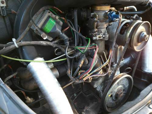

Hallo Zusammen,
bei meinem 93er Mex schlabbern alle Kabel hinten im Motorraum ungeordnet nur so rum. Teilweise schmutzig und mit sich ablösendem Klebeband versehen. Nicht unbedingt zum vorzeigen.
Nun möchte ich den Motorraum schön machen und die Kabel ordnen und sauber verlegen.
Hat Jemand nen Tip und Erfahrung, womit man die Kabel am Besten bändigt? Der Handel bietet ja einiges an von Klebeband über Spiralrohr bis Hitzeschutzgewebeschläuche?
Viele Grüße und Danke
Sven

OMG - das sieht ja grausam aus!
Mich würde schon die Nähe der Kabel zum Keilriemen verrückt machen!
Ich würde Schrumpfschläuche verwenden und das alles vor a) beweglichen und b) heißen teilen schützen...
Was ist das überhaupt für ein Modell? Sieht ja grausam nach Elektronik aus! 😁 1600i?

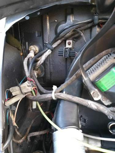

ach, und noch etwas.
Sind die weißen Steckverbindungen links auf dem Foto original ab Werk oder hat die der Vorbesitzer umgebaut? Man liest soviel von 28 poligem Stecker. Macht es Sinn hier umzurüsten?
Sven

Die Kabel klemmten an dem Bügel am Luftfilter. Habe sie nur für das Foto herunterbaumeln lassen. Sonst wären sie schon sicher durch ...
Ist nen 1600i von 1993 MJ94.
Ahja. Ok. Nicht mein Ding.
Käfer und Elektronik ist für mich wie Kuh und schifahren... 😁
Uih, das ist einer von den ganz frühen 1600i die hatten die Kabel noch so rumfliegen. Später waren diese in schwarzen Kunststoffröhrchen verlegt....
Ein ganz früher 1600i
InPo

Spaß beiseite, aber das kann doch nicht der originale Motorraum vom 93er Käfer sein, oder?
Das sieht ja wirklich grausam aus.
der "Stevie"
Ja, das ist so korrekt. Ganz früher 1600i auch noch mit Gleichstromlima. Wir kennen imGrund nur die mit dem 28 poligen Stecker und Drehstromlima.
Der müsste auch unter der Rücksitzbank noch den Regler haben.
InPo
Dann muss das so bleiben!
Original ist original

ja, so ist es. Und der Regler sitzt unter der Rücksitzbank.
Hat Jemand schon Erfahrung mit Gewebeschläuchen gemacht, die man nachträglich überstülpen kann?
https://www.techflex.org/de/...ebeschlauch-fuer-oldtimer-f6-quiet.html
Vorteil ist, alles ist schnell eingepackt und versteckt.
