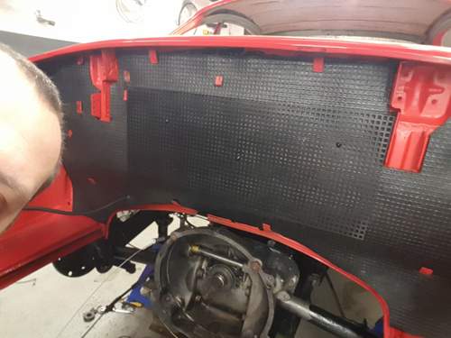

Hallo Käferschrauber,
Ich brauch mal Euren Rat und Erfahrung.
Ich muss bei meinem 03 den Motor pflücken, da er zwischen Motor und Getriebe ölt. Ich vermute mal, dass der KW Simmering fritte ist. Bei der Gelegenheit mach ich auch gleich alle Getriebelager neu.
Vor 20 Jahren gab ich schon einmal die Motorwanddämmung (Teerpappe) erneuert, nur hat die sich an den Seiten so verzogen, dass ich schon fast nicht mehr an die Zündkerzen ran komme. Auch zum Gebläsekasten siehts nicht besser aus, obwohl ich damals alles in die Halterung eingesteckt und die Spitzen umgebogen habe. Ist ja auch für die Kühlung nicht gut.
Gibt es da mittlerweile was besseres als die Teerpappen? Aus Metall oder womöglich noch in Chrom, möchte ich so ungern nehmen. Habt ihr da was pfiffiges in petto? Freue mich über eure Antworten.
Lieben Gruß 6Nder
Edit: gedämmt hab ich damals von innen ein Stoff aufgeklebt

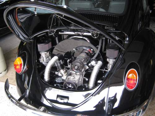

Mach den Motorraum pflegeleicht. Alles raus was da nicht sein muss. Dämmung kann man auch von innen und unsichtbar wesentlich effizienter ausführen. Ich sag nur noch NoiseEx und gut...
Ok, und was macht man bei einer solchen, heutzutage leider gängigen Eintragung in den Papieren?
In den Papieren steht nur, dass eine Dämmung drin sein soll... weil Tiffy eben kein Leisetreter oder Schmusekätzchen ist, sondern ein ausgewachsener Zwoliter. Der brummt schon a bisserl....
Also ist eine Dämmung erwünscht. Optimal wäre an der Haube eine Variation der Entwässerung, dieses schwarze Plastik Gedöns. Jede Rennleitung wird das als Dämmung identifizieren.
Und wie der Motorraum gedämmt ist, kann ja auch wie bei mir von innen sein... unsichtbares Epoxy, ausser ich hebe die Matte.
... ausserdem: man kann die Dinger ja auch leise kriegen, ich sag nur 400er Metallkat. Einer der Gründe, einen Kat zu fahren.
Mein letzter Eigenbau Auspuff mitsamt 4in1 Fächer usw. bei der Abnahme..."Mann ist der leise. Leiser als jede Serie..."
Dabei kann dieser M10 7600Touren abliefern...

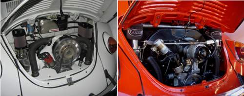

Tiffy hat die Dämmung noch drin. Beim weißen Typ 4 ist alles raus und der hat aber die Eintragung in den Papieren...
Dämmung
Ach so ,dachte das wäre eine Tiffyeintragung.
Aber was Red sagte,das ne Idee. Unsichtbar !
Das Zeug ist gut. Absolut durchsichtig und liegt gummiartig auf.
Hab es noch nicht verarbeitet,aber schon gesehen. Wurde damals an dem weißen Cabrio so gemacht.
Kann leider auch keinen Namen nennen von dem Hersteller,wird aufgespritzt und man schaut durch das Zeug.
Da müßte man genauer nach suchen was das war. Dämmt und schützt,wie Steischlagschutz.

So mal was neues:
Motor ist raus und die Getriebelager vorn und hinten erneuert, die härteren Dank Eurer Tips, neue andere Traverse ist auch verbaut. Ja und wie es immer so ist, reißt der letzte Stehbolzen von einem Lager ab, ob wohl ich ganz zart angezogen hatte. Sonn schxxxx ist sogar ne original VW Kennung drauf. Also gleich wieder 2 neue bestellen und nächstes WE einbauen.
Also hab ich erst mal die verzogenen Pappen rausgeschmissen, den Motorraum entrümpelt, gereinigt und lackiert. Morgen wird die Verkabelung sauber verlegt und dann der KWSR erneuert. Tja, hätte ja so schön sein können.
