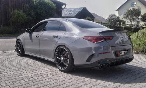

Die angegebene Tieferlegung ist immer gemeint im Vergleich zum Originalfahrwerk.
H&R hab ich auch drauf und ist definitiv tiefer als original.
Ich häng mal bilder an
@Livesit schrieb am 5. April 2022 um 06:06:10 Uhr:
@Kazzan schrieb am 4. April 2022 um 15:26:20 Uhr:
Und wie ist das mit den Sportfedern zB H&R und Eibach? Wenn ich schon eine werksseitige Tieferlegung von 15mm habe und mir zB die Federn mit VA 20mm und HA 15mm hole verändert sich ja hinten gar nichts oder?
Hat da jemand Federn zu empfehlen um das Auto tiefer und auch in Keilform zu bringen?
