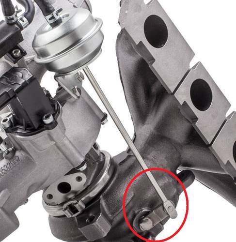

Ich hab nun heraus gefunden (hoffentlich) woher das komische rasseln nach dem Gas geben kommt.
Soll wohl am Wastegate liegen dort hat sich wahrscheinlich die Klammerfeder gelöst.

Ich würde Vermuten das es das "Rasseln beim Abtouren" ist, meine es kommt vom Versteller/Wastegate vom Turbolader;
https://www.motor-talk.de/.../...n-beim-runtertouren-t6057746.html?...
Abhilfe kann eine andere Klammer Bewirken;
https://www.motor-talk.de/.../...wastegate-gestaenge-t7282255.html?...
https://www.motor-talk.de/.../...klammer-soll-helfen-t3989321.html?...

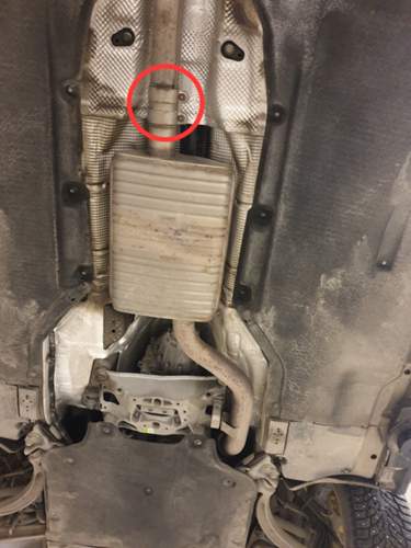

Hey, sorry fürs Thema hochbringen, aber ich möchte für andere erwähnen, dass bei mir die Auspuffschelle beim Mittelschalldämpfer komplett durchgerostet war.
Somit wurde nichts mehr gehalten und ich hatte auch Rasseln das wie Wastegate Rasseln klang. Nun wurde die Schelle am Auspuff erneuert und es scheint weg zu sein. Daher das am besten als erstes überprüfen (auch wegen der Einfachheit der Überprüfung halber).

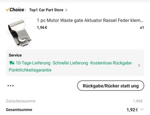

Die Klammer gibt's auf AliExpress übrigens schon ab 2€ mit kostenlosem Versand. Braucht halt eine weile bis sie da ist, aber 17€ für nen kleines Stück Metall, nur weil es aus DE kommt ist überzogen.
Das Material, Form und die Festigkeit sind identisch zu dem was man in DE bekommt.

Auspuffschelle
Wastegate Clip
An der Stelle würde ich nur komplett neue Doppelschellen aus Edelstahl verbauen.

Ja die waren ja auch vorher dran... nur eben absolut durchgerostet. Wurde von der Werkstatt aber nun gemacht.

Edelstahl rostet normal aber nicht

Auspuffschelle war bei meinem auch schon mit durch, leider passte die soweit Identische von HJS nicht.
Zwar sehr schwer, aber war halt beim Anziehen noch Beweglich, hab die dann beim :-) geholt.
Vor kurzem war der MSD durch,...Oberseite sah gut aus, von unten nur noch dünnes Blech.
Da war vor Jahren bereits ein kleines loch drin, drumzu hat sich der lochfraß Ausgebreitet.

Die Wastegate Klammer gibt es in der Bucht auch für rund 5-10€ als nachbau, Zustellung innerhalb von paar tagen bis 2 Wochen.
Nach etwas Recherche bin ich mal drauf gekommen das die Klammer wie in meinem Beitrag in Bild 2 dargestellt nicht am EA888 Gen.III mit dem Elektrischen Versteller passt.
Wenn man sich beide Bilder genauer anschaut sieht man auch den Unterschied am "Wastegate Scharnier" und der Stange/Halterung.
