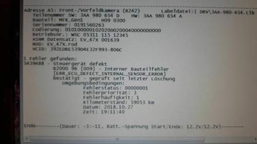

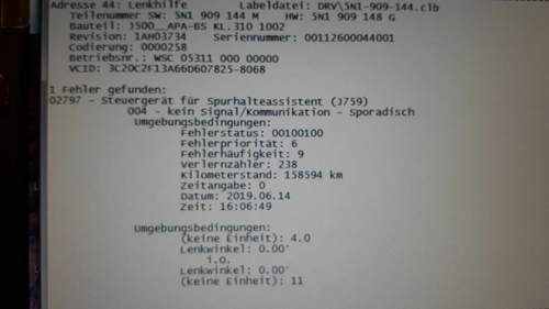

Hallo, ich würde mal eure Hilfe benötigen.
Habe es nun mal endlich geschafft meine Vorfeldkamera A5 zu aktivieren. VZE ist auch kein Problem, nur beim Lane Assist scheint etwas nicht zu funktionieren.
Habe bereits noch mal die SW geflasht, hat alles nichts gebracht.
Im Assistentenmenü ist der Lane Assist grau hinterlegt, mit unter wird er für einen Wimpernschlag hell.
GW habe ich eine L verbaut, ggf. ist diese auch zu alt.
Danke für eure Unterstützung!

Ich wollte mir das auch Programmieren lassen.
Dann würde mir gesagt dass es 2 Cans gibt die auch einen unterschiedliche Teile Nummer haben und es deswegen nicht funktioniert.
(andere Software auf der Cam)
Du brauchst ein anderes gateway, genauer gesagt ein an das exendet can hat. Da der lane assist über exe. can läuft musst du eines kaufen.
