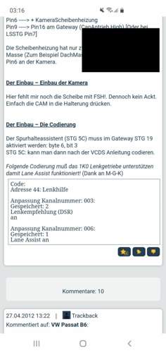

Hallo Gemeine,
Ich muss das Thema nochmal aufgreifen.
Ich habe mir die Anleitung für die Nachrüstung der A5 Frontkamera angeschaut und diese nun auch verbaut.
Die Kamera ist die 3AA980654D
Und stammt aus einem VW Tiguan.
Ich habe alles angeschlossen und nach Anleitung codiert.
Im Display wurde auch alles wunderbar angezeigt und konnte ausgewählt werden. Sozusagen war sie voll funktionstüchtig.
Nur leider fehlte mir noch die neue Scheibe.
Die gab es dann anschließend vom bekanntesten fensterwechsler.
Da ich es nicht besser wusste, sollten Sie mir die cam gleich mit kalibrieren. Hat natürlich nicht funktioniert. Sie können es nur kalibrieren mit der online Abfrage.
Seid dem ist die kamera offline.
Den LA kann ich nicht mehr anwählen. Er ist im Assistenten Menü ausgegraut und die VZE gibt nach wenigen Minuten im Display an, das sie nur eingeschränkt funktionstüchtig ist.
Der LA zeigt mir zwar das richtige Symbol aber er blendet nicht automatisch ab.
Gut so denke ich mir liegt es wohl an der fehlenden Kalibrierung.
Also bin ich zu VW zum kalibrieren. Leider mit dem Ergebnis
Target_Detected_Rot_Not_Ok
Da war das Latein am Ende.
Ich habe zwar schon gelesen man soll mit den radkästenhöhen bzw. Der Höhe der Tafel variieren, aber ob das damit funktioniert hat habe ich noch nicht raus lesen können?
Deswegen nun mein Anliegen, an euch. Kann jemand sagen was dieser Fehler besagt?
Kann es daran liegen das die Cam aus einem Tiguan ist und andere Daten verlangt (Neigungswinkel, gierwinkel, etc) werden für die Kalibrierung?
Oder sind die schon mit der UmCodierung neu hinterlegt worden?
Ich fahre einen Passat B7 Variant Highline R-line (2014)
Den entsprechenden Byte habe ich bei der Codierung von Modell Tiguan in Passat B7 Variant geändert.
Ich wäre für jede Hilfe dankbar. Jede Woche beim freundlichen aufzuschlagen um Versuche durchzuführen ist auch nicht das wahre.
Falls es erforderlich ist, kann ich auch noch einen Auto Scan posten.
Grüße aus Barnim und danke schon mal vorab
1. Fehlermeldung bedeutet, dass er die Schablone (einen der Kreise in der Ecke mein ich) nicht am erwarteten Platz sieht und wurde hier mal bei einem B6, wo die Maße halt anders sind, bzgl. der Korrektur erwähnt.
2. an sich sollte auch eine Datensatz-Fehlermeldung kommen. Bevor da in der A5 der Passat Datensatz drin ist, geht es m.E. nicht weiter.
3. Natürlich wird ein Scan benötigt um die mgl. Fehler zu eruieren

Man muss ja die Lenkhilfe und SHA Aktivieren.
Anleitung Laneassist Codieren
Der Spurhalteassistent muss in der Lenkhilfe codiert werden. Diese Einstellung passiert in o.g. APK.
Den passenden Login, um die Einstellung ändern zu können, zeigt VCDS an.
PS: Vermutlich hast Du keine 1K0 Lenkhilfe, das hätte man z.B. in einem Scan feststellen können.
@juergen3112 schrieb am 7. März 2021 um 14:51:56 Uhr:
