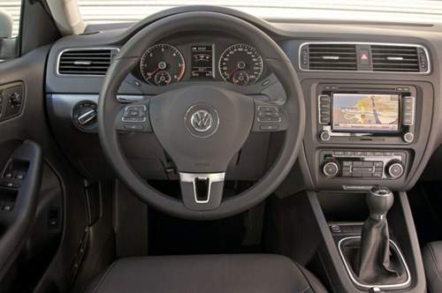

@vwjettax Du brauchst 5C6 858 069 C das die blende vom Jetta VI Facelift für die Klima
Nachdem ich zuletzt schon einmal verkehrt eingekauft habe wurde mir die Teilenummer wie im Bild empfohlen da dreht man echt ab Teile verkaufen ohne Rücknahme.
Der soll in de Jetta passen ist das so richtig
Sie müsste passen wenn du einen jetta auf golf 6 Plattform hast... sieht genauso aus wie das von dir
Da ist aber das AirBag Passenger Symbol nicht drauf
Ich sehs bei beiden
Das was mir Angeboten wurde ist das hier mom
Das Teil ist passend. 😉
Das was ich zuletzt verkehrt gekauft habe ist noch original verpackt leider nimmt das Autohaus die Ware nicht wieder zurück. Jetzt drehen die VW Händler den Groschen zwei mal um!
