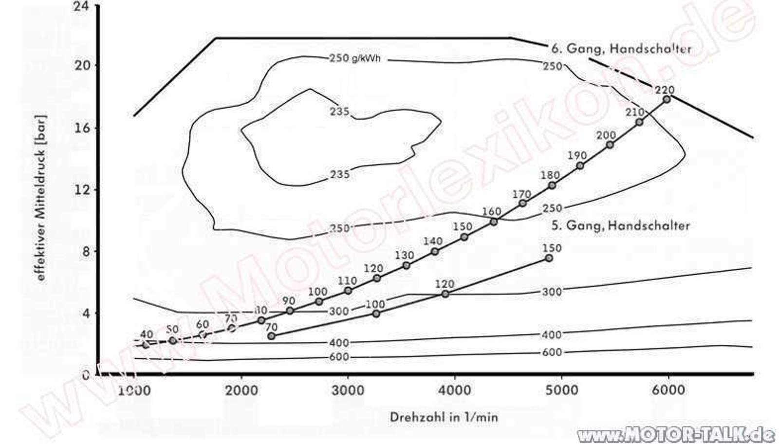

Bei wikipedia findet man:
"... Vereinfacht dargestellt, kann man das Gaspedal im Fahrzeug als Mitteldruckregler betrachten. ...
Der Mitteldruck ist unabhängig vom Hubraum oder Größe des Motors. ...
Typische Werte:
* Serien-Ottomotoren: bis zu 11 bar bei 2-Ventil-Saug-Motoren bzw. 13 bar bei 4-Ventil-Saug-Motoren
* Serien-Turbo-Ottomotoren: bis zu 20 bar
* Serien-Dieselmotoren: bis zu 22 bar
* Mercedes C-Klasse 250 CDI: 29,3 bar bei einem Turbo-Diesel-Motor (doppelter Druck vorm Einlassventil führt zu ungefähr doppeltem Mitteldruck) ..."
I.d.R. erreicht man den maximalen Mitteldruck im Falle des maximalen Drehmoments.
Und warum wird der maximale Mitteldruck betrachtet? Weil es mal wieder keine Daten für den Teillastbereich gibt. 🙁
Die Drehmomentkurve wird auch als Vollgaskurve bezeichnet. Sie stellt den Fall der Maximalbeschleunigung dar = maximaler Mitteldruck.
Schaut man sich ein Muscheldiagramm (Verbrauchskennfeld) an, ist ganz oben die Drehmomentkurve eingezeichnet.
Auf der X-Achse steht die Drehzahl, auf der Y-Achse der Mitteldruck. Darunter liegt der effizienteste Bereich, indem der Motor seinen geringsten spezifischen Verbrauch hat. Die Fläche ist von einer Linie umgeben.
Ziel ist es in diesen Bereich zu kommen. Gibt man kein Gas, bewegt man sich unten auf der X-Achse. Um nach oben in den effizientesten Bereich zu kommen, muß man Last erzeugen, d.h. "Gas geben".
Der Mitteldruck, ab dem der effizienteste Bereich beginnt, ist aber wesentlich tiefer, als der maximal mögliche Mitteldruck. Man bewegt sich hier im Teillastbereich. Siehe Grafik Golf V 125 kW Muscheldiagramm -> der effizienste Bereich beginnt bei ca. 13 bar und endet bei etwa 18 bar.
Da man hierzu aber keine Angaben findet, berechnet man den maximal möglichen Mitteldruck bei Vollgas und orientiert sich an diesem. Die sich so ergebende Reihenfolge sollte auch für den darunter liegenden effizientesten Bereich im Teillastbetrieb = "Alltag" gelten. Diesen will man ja eigentlich vergleichen.

Golf V 125 kW VerbrauchskennfeldGolf V 125 kW Verbrauchskennfeld

Zu dem Muscheldiagramm:
Typisches Diagramm, welches so prinzipiell bei allen Motoren aussieht und anschaulich zeigt, daß der Motor im unteren/mittleren Drehzahlbereich bei ca 2/3-Last am effizientesten arbeitet. Bei Vollast steigt der Verbrauch meist durch Anfettung, bei wenig Last da das Verhältnis von abgerufener Leistung zu innerer Reibleistung sehr ungünstig wird.
Bei hohen oder sehr niedrigen Drehzahlen sinkt der Wirkungsgrad, da der Motor außerhalb des Bereiches läuft, für den die Steuerzeiten, Kanalgestaltungen, Strömungswege etc. optimiert sind.

Tue Jun 01 14:54:18 CEST 2010    |    Spurverbreiterung52200
stammt das Muscheldigramm vom Golf V GT 1.4 TSI mit 170 PS ? Der Mitteldruck würde auch in etwa passen, verglichen mit dem Scirocco 1.4 TSI (den ich habe) und Polo GTI 1.4 TSI ...
Das hieße für mich Gaspedal zu 70-75% durchdrücken und bei ca. 3000rpm schalten?
Wed Jun 02 04:08:36 CEST 2010    |    myinfo
@ racaille
Das MD ist vom Golf V GT 1.4 TSI mit 170 PS, es wurde hier im Forum mal gepostet. Die Grafik findet sich auch im Artikel: Neuer Ottomotor mit Direkteinspritzung und Doppelaufladung von Volkswagen, Teil 2: Thermodynamik, in der MTZ 12/2005.
-> Um in oder nahe an den effizientesten Bereich zu kommen, muß man Last erzeugen.
-> wikipedia "... Vereinfacht dargestellt, kann man das Gaspedal im Fahrzeug als Mitteldruckregler betrachten."
-> Dies ist aber nur die halbe Wahrheit. Entscheidend ist noch der eingelegte Gang und die dabei gefahrene Geschwindigkeit und gewünschte Beschleunigung. Wie beschleunigt man effizient? Wie mit dem Fahrrad. Im kleinen = leichten Gang hat man die beste Beschleunigung, da der Widerstand am geringsten ist. Leider ist hier die Last am geringsten, d.h. auch der Mitteldruck. (-> in der Grafik ist man ganz links bei sehr tiefer Drehzahl = "unterhalb der Teillast" = ungünstiger Bereich.) Der einzige Weg den Mitteldruck etwas zu erhöhen, ist kurz, kräftig Gas geben und schnell in den nächsten, höheren = schwereren Gang zu schalten. Wie weit man dreht, hängt von der gewünschten Beschleunigungsstärke und Endgeschwindigkeit ab. Ziel ist es im höhen Gang zu beschleunigen. "Je höher der eingelegte Gang ist, desto mehr Last liegt an, desto sanfter kann man Gas geben."
Dies kann man einfach testen. Entweder mit einem Fahrrad 😉 oder dem Momentanverbrauch des BC. Vergleicht mal die angezeigten Werte in den verschiedenen Gängen, je höher der Gang, desto tiefer der Wert.
