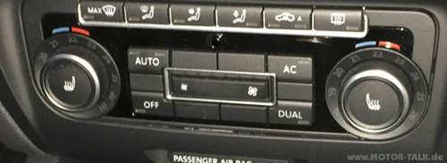

Wem es gefällt... ich würde mir jedenfalls nicht mit viel Aufwand eine Golf 5 Klimaautomatik mit bisschen Chromoptik in den 6er basteln.
Mich begeistert es auch nicht...
Wenn mir jemand beide Bedienteile auf den Tisch legen würde, ohne dass ich eins von beiden jemals vorher gesehen hätte, würde ich mich sofort für die alte Variante entscheiden. Diese wirkt durch die Chromeinfassung der Tasten sowie die high gloss Optik der Frontblende hochwertiger. Bei der neuen Frontblende fehlt das. Hier gibts eine nüchtern, matte Front. Einziger Hingucker bilden die beiden Digitalanzeigen. Die sehen ganz schick aus.

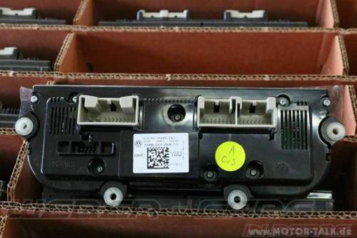

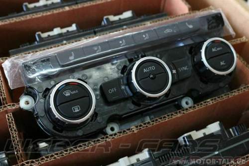

Hab Sitzheizung. Wäre der auf Bild 2+3 (5C0907044N ) der richtige auch fürn Jetta?

Vw-beetle-5c-klimabedienteil-5c0907044n
Vw-beetle-5c-klimabedienteil-5c09070443n

Ich habe das Bedienteil 3AA 907 044 AG (stammt aus nem 2013 Touran) nur Sitzheizung in meinem Golf + MJ2010 verbaut. Passende Blende habe ich auch, hab nicht alles gelesen ob die hier schon benannt ist. Teilenummer kann ich nachreichen weil ich demnächst Sitzheizung nachrüsten werde. Und ich habe Anpassen der Displayhelligkeitsstufe über Sensor codiert. Da regeln die Temperaturanzeigen mit der Skalenbeleuchtung des KI die Helligkeit. Dazu ist im KI ein Lichtsensor verbaut, kann man probieren wenn man ins KI leuchtet, dann werden die Skalen des KI und die Temperaturanzeigen der Climatronic heller.
Bei Ali gibt es auch die Bedienteile mit der TN 35D 907 044 C das sind die für die chinesischen Modelle da kann man für die Lüfterstufen LEDs Staging aktivieren. Sieht ganz witzig aus aber guckt man wahrscheinlich nach einiger Zeit auch nicht mehr aktiv hin.
