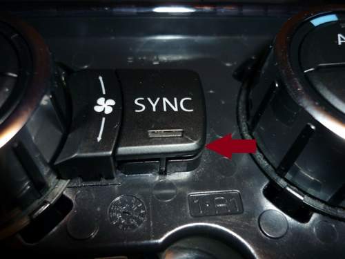

Hab mir bei ebay ein gebrauchtes Bedienteil (TN 3AA907044C) ersteigert, war etwas verdreckt, beim Saubermachen ist mir auf gefallen, dass die SYNC-Taste eingerissen ist,
Nun stellt sich die Frage ob man die SYNC-Taste wechseln kann gegen eine gebrauchte intakte Taste, hat da jemand Erfahrung?

Ist ein RNS 315, kein 310, aber wie ich jetzt erfahren habe, kann man die Taste nicht tauschen und RNS u. Klimabedienteil müssen codiert werden.
