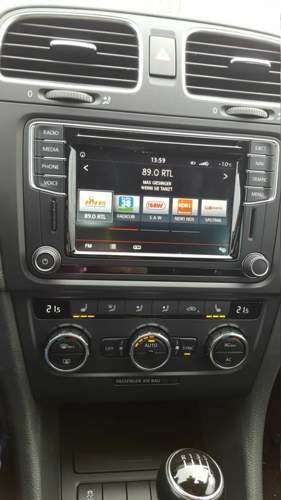

Ich könnte für unseren Golf 6 1,4 TSi EZ 4/11 und 122PS mit Sitzheizung Vorn folgendes Bedienteil bekommen : 5c0907044ac
Würde das passen ?
Stammt aus den Beetle, sollte schon passen Sitzheizung kann es auch.

Nabend,
3AA 907 044 AH/BC fürs Bedienelement mit Standheizung
3AA 907 044 AJ/BD/BS/CM fürs Bedienelement mit Standheizung sowie Sitzheizung
@Rogamani schrieb am 2. Februar 2017 um 17:25:13 Uhr:
Würde das passen ?
Was bedeuten eigendlich die Buchstabenendung AC ? Ist es ein älteres Modell ?
Das Bedienteil stammt aus einen Beetle 5C aus Bj. 2014
Die Buchstaben stellen den Index dar.
Die Bauteilnummer bleibt die selbe. Wenn sich etwas an dem Bauteil ändert wird es hochindiziert. A-Z,AA-ZZ
Das ist zumindest eine 80/20 Regel :-), stimmt i.a. aber so leider nicht (bzgl. Verträglichkeit).
Was meint ihr, kann ich es trotzdem verbauen oder soll ich lieber eins mit Endung "N" oder so nehmen ?
Ich möchte es nicht kaufen, und es passt nicht. Laut Bj. des Beetle´s ist es nicht so alt.
Ich habe auch eins mit Endung N drin
