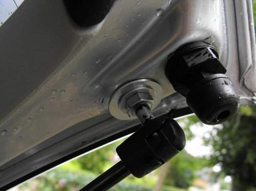

Man müsste doch einfach nur eine relativ dicke Stahlplatte (1-2mm) mit der auf dem Bild eingezeichneten Form einsetzen.
Die sollte doch schnell herzustellen sein und dann auch Abhilfe schaffen.
Wer eine Fräsmaschiene zur verfügung hat, könnte das ja mal ausprobieren.

Genau an so etwas habe ich gedacht. Könnte die passenden Maschinen dazu zwar bedienen hab aber leider keine bzw. auch keine Kontakte mehr.
Sollte die Kugel am Stift tatsächlich nur geschraubt sein könnte man den auch um 5 mm kürzen und damit etwas an Druck wegnehmen. Gleichzeitig hoffen wir mal alle, dass der Stift an der Karosserie nicht irgendwann anfängt Probleme zu machen.

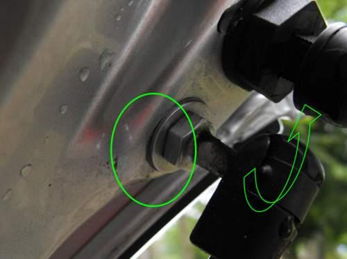

Hier nochmal ein großes Bild wo man die Problematik besser erkennt.
Auch das eine größere Unterlegscheibe nicht die Lösung ist sieht man hier deutlich.

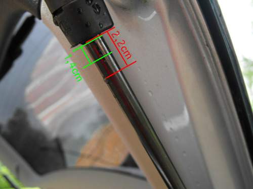

hab meine federn ausgebaut und denn mit der feile bearbeitet ca 2 mm weggenommen bei jeder feder!
teste jetzt mit verschiedensten blechscheiben, momentan 0,8mm blechdicke, selber geschnittene unterlegscheibe!
es funzt, wenn auch nur als zaghafte öffnung (sehr langsam also) aber ich hab wenigstens etwas "druck" rausgenommen!

Die Lösung mit der Platte würde das Problem ja definitv lösen.
Wenn ich in einen Monat im Praktikum bin (oder vielleicht schon vorher) werde ich so eine mal schnell herstellen und schauen, wie das passt.

so ich hab nun mal nen paar fotos gemacht und messungen gemacht. wenn die feder zusammen gedrückt wird passt die ohne probleme in die dämpfer (hab gerade gesehn die im schraubstock sind 15mm lang, zusammen gefahren, meine nur 12mm😕), sammt scheiben und plastik kappe. auch habe ich die kugelzapfen ausgeschraubt und stärke unterlegscheiben eingesetzt alla pyramieden prinzip. (man kann auf dem bild des kugelzapfens gut das überschüssige gewinde sehn) von der statik her sollte das schon was bringen.
ich glaube jedoch nicht das die kugeln geschraubt sind, dafür ist das math zu massif, ich denke das es gezogener stahl ist.
wenn ich in nen monat mal wieder bei meinem pa bin werde ich die mal um nen cm kürzen und wieder zusammen schweissen. (einer neu kostet 2,5eus)
bilder sammt bemalung sind bei.
die unterlegscheiben haben die masse:
D=29,5mm
d=8,5mm
q=1,4mm

ich fertige mir heute wohl auch sone mega unterlegscheibe an nur das die da wo das blech eingedrückt ist länger ist! siehe bild

ja klar, die idee ist ja auch super! nur son komplettes blech verteilt die "kräfte" ja noch besser und wenn ma das lackiert mit der sprydose 😁 fällt es nich so auf wie die scheibe, wir wollen ja nicht pfuschen 😛 an unsern schönen wägelchen^^
hast du an dem gewinde der schraube i-welche schäden erkennen können?
