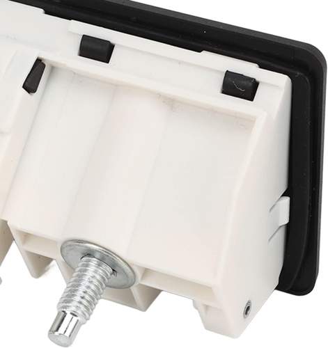

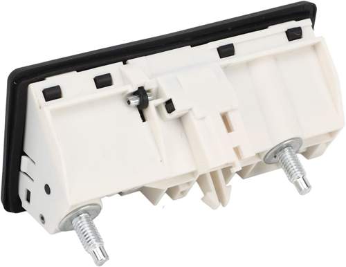

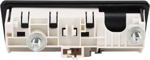

Hier, genauso sieht meine Schalter- Tastereinheit aus und wie ich das hier sehe, wird das als Steckmontage eingesteckt und die seitlichen Nasen rasten hinter dem Blech ein.
Nun ja, bald müssten die Neuteile in der Post sein.
VG
Rastnase Taster
Taster komplett
Taster mit Rastnase
