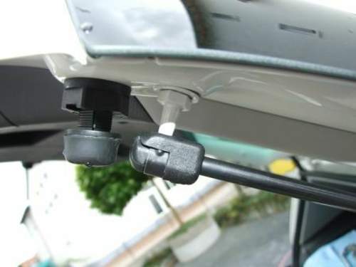

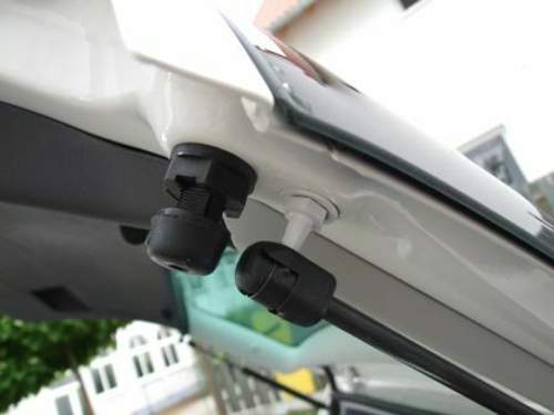

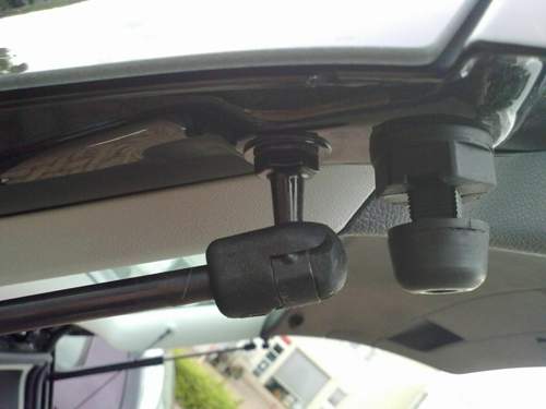

Habs mir jetzt auch mal bei meinem Auto genau angesehen. Der bereits vorhandene Spalt zwischen Unterlegscheibe vom Stift und der Heckklappe ist deutlich größer geworden. Die Federkraft ist, speziell mit den Unterlegscheiben, zu groß. Das Blech verzieht sich bzw. hat sich verzogen. Im schlimmsten Fall könnte das Blech im Lauf der Jahre einreißen. Der Platz für die Federlänge müsste ausreichend sein. Wenn auch nur knapp. Hab ich noch nicht 100%ig gemessen. Eine Wiederherstellung von dem Bereich in den Ursprungszustand geht, wenn überhaupt, nur mit viel Aufwand. Ob eine Verkürzung der Stifte ein Erfolg bringt weiß ich nicht. Müsste man aber ausrechnen können. Eine Unterlegblech (1,5 mm) aus Edelstahl, das den gesamten Bereich von Stift und Plastikanschlag abdeckt wäre m.M. nach die schnellste Möglichkeit, die notwendige Stabilität herzustellen. Die von innen angepunktete Mutter sowie das Gewinde (M6) vom Stift halten das schon. Die Unterlegscheibe vom Stift ist lose allerdings nicht zerstörungsfrei über das Gewinde zu bekommen. Als Anlage ein paar Bilder von meinem Auto (weiß) und dem Auto meines Bruders (schwarz).

Hab mir in meinen Unterlagen mal ein Schnittbild von dem Anschlag angesehen und weiß nicht, ob man den so schnell raus und auch wieder rein bekommt. Das Unterlegblech könnte man auch außen rum führen. Einfach eine größere Unterlegscheibe bringt m.M. nach nichts weil die dann nach vorne übersteht. Die Kugel auf dem Stift sieht aus als wenn die auch bloß geschraubt wäre. Das alles ist übrigens ein schönes Beispiel dafür, wie man einen Bereich von der Materialstärke genau auf Kante berechnet. Auf der anderen Seite müsste man eigentlich von einem gewerblichen Händler erwarten dürfen, dass das was verkauft wird auch irgendwie getestet wurde. Auch für Zubehör gibt es eine Sachmängelhaftung!
