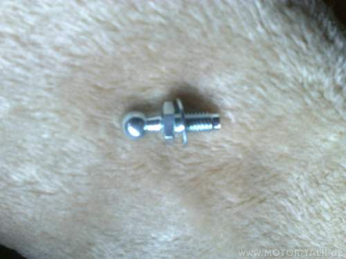

Ich war kurz davor mir diese besagte Schraube nachzubauen, nur in kürzerer Form um damit den Hebelweg zu verkleinern und somit das verbieden des Bleches vorzubeugen.
Habt ihr euch mal die Schraube Karrosserie-Seitig angeschaut? Im Prinzip die gleiche Schraube, nur kürzer, also genau das was gesucht wird oder?
Ich bin zum Freundlichen und hab mir diese Schrauben mal geholt.
2 stck kosten 10.73euro
TN: 1J6 827439 A
Und 2 Fotos, leider nicht so gute Qualität.
Ich hoffe das ganze erhöht die Stabilität, neue unterlegscheiben werd ich mir trotzdem noch bauen.
11072009134
11072009133

Ist denn bei den kürzeren Stiften das Gewinde auch lang genug?
Wenn ja, dann wäre das in Kombination mit dem Unterlegblech eine wirklich gute Lösung.

@Leviathan23
Ja das Gewinde ist lang genug, sieht man wenn man den die Große schwarze Kunstoffschraube direkt über dem Zapfen raus nimmt.
Das Gewinde ist zwar Kürzer als von dem langen Zapfen, allerdings ist die Nietmutter garnicht so lang, d.h. bei dem lange Zapfen steht das Gewinde sowieso über.

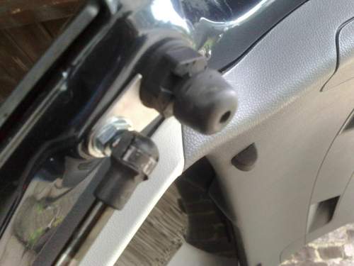

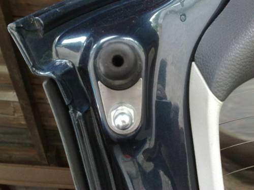

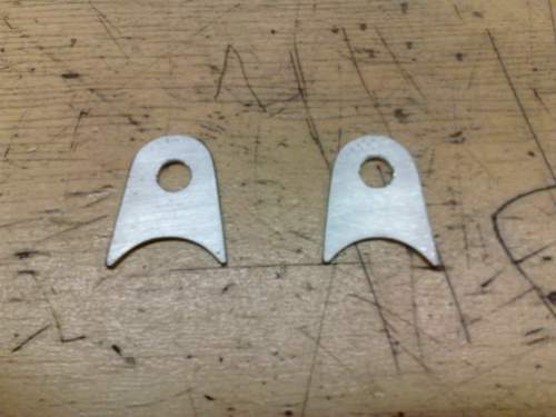

Ich hab mir jetzt mal Unterlegscheiben gefertigt, bei gelegenheit werd ich diese noch in Wagenfarbe lackieren.
Hier die Bilder:
11072009136
11072009138
11072009139

2 kleine fragen noch: wie dick ist dein unterlegblech (meins ist 3mm😁)
und hast du schon i-welche probleme bemerkt mit der neuen konstruktion?
hab das blech garnicht gemessen, ich glaube es ist 1mm oder max 1,5mm.
probleme hab ich keine, die klappe schliesst und öffnet genau wie vorher,
aber wie gesagt, hab noch keine federn eingebaut.
das einzige problem, welches auftauchen KÖNNTE ist, dass durch den kurzen zapfen die feder nichtmehr dazwischen passt.
allerdings passt die feder ja unter die schwarze schutzkappe oder?
die passt nämlich noch dawischen
hab nochmal geguckt, man hat ja genug abstand zum kugelkopf.
also die feder wird auf jeden fall noch passen
