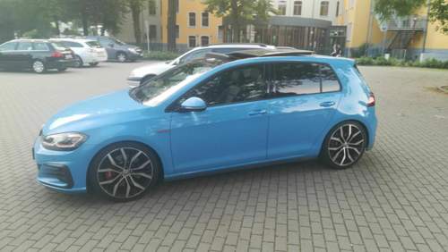

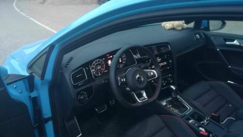

Moin,
bin letztens einen GTI P mit DQ 381 unter jedem möglichen Lastzustand gefahren. Zivil in der Stadt, im Stau, Vollgas auf der Bahn, mit 60 leicht bergab gerollt und Vollgas gegeben, in Sport und Normal, per Hand und Automatisch. Das Gerät hat geschalten wie Butter.
So long
Ghost
Bild #209333846
Bild #209333849
Gti-p3
