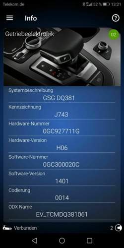

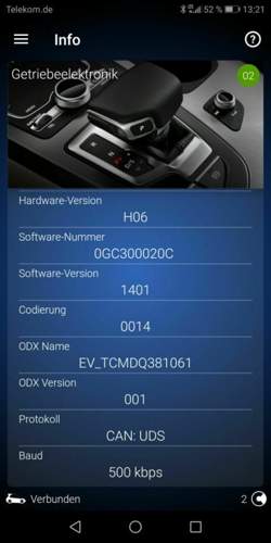

Könntest du bitte mal einen Screenshot von der Übersichtsseite deines Getriebe- und Motorsteuergeräts von OBD11 einstellen (mit Hardware- und Softwareteilenummer usw.)?
Dann könnte ich dir nämlich sagen ob ein Softwareupdate verfügbar ist.
Für das DSG gibt es offenbar nichts Neueres. Du könntest noch einen Screenshot des Motorsteuergerätes einstellen.
